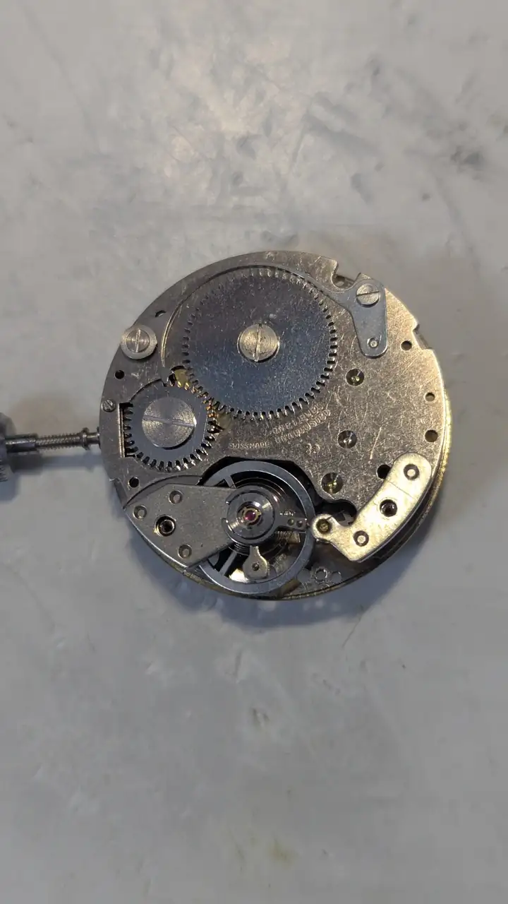

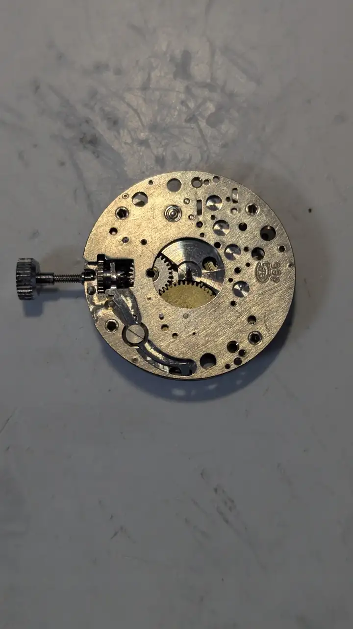

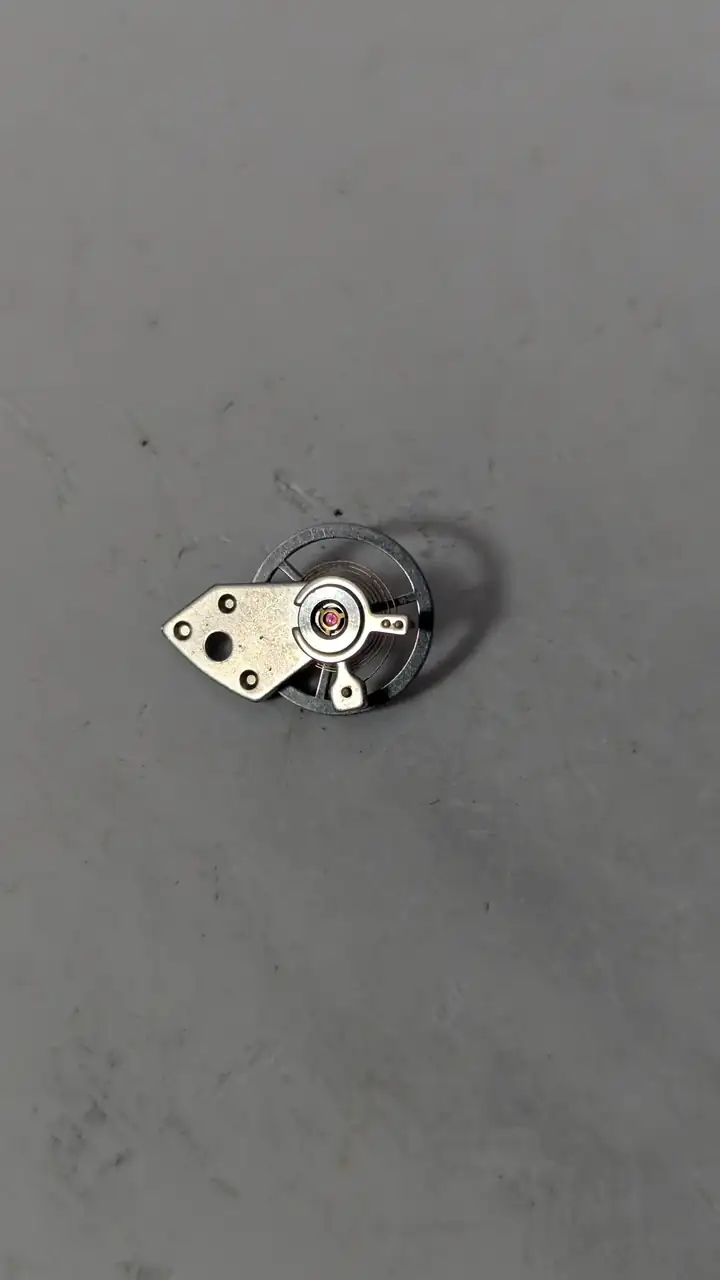

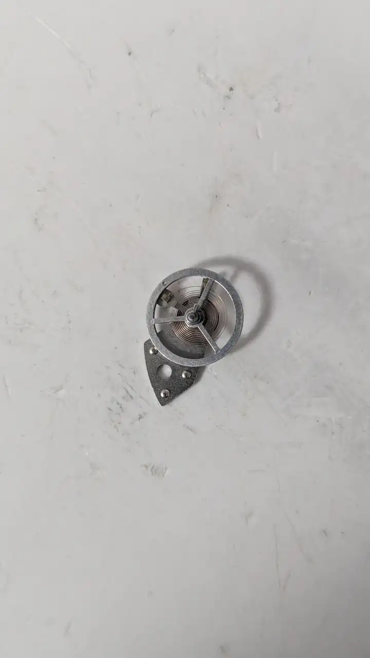

Buenas,
Con platillo en vez de dedo no se a que te refieres. Te pongo una fotos del movimiento y me dices si te vale.
Ese calibre efectivamente es un BFG 866. Le tengo mucho cariño ya que fue el movimiento con el cual comencé mi afición y después mi profesión. Antes de Jubilarme un buen amigo se le cayó el reloj y cuál fue mi sorpresa, después de cambiar el eje del volante,este no entraba en los rubíes. No he tenido nunca torno y con medios caseros quise afinar los pivotes, no consiguiéndolo tras inútilizar 3 Ejes. Según observo en la foto, debe llevar platillo. El calibre que lleva dedo NO lleva el volante antichoque. Solo tiene un Rubí en el puente del volante. Un Rubí pelado y mondado. Creo que ese es de platillo. No toques nada. Te envío un sobre con la protección adecuada y solo tienes que colocar la pieza completa. Muchas gracias por el ofrecimiento. Un abrazo.
Buenas observando tranquilamente las fotos , no me sirve , es de dedo. Gracias de todos modos. No te preocupes por el problema que tienes , es posible que tenga recambios usados del BFG 866.
El que busco es de platillo ,hasta el eje de volante es diferente.Es un gran amigo , cliente y colaborador cuando tengo que realizar reparaciones de mecanica de Automocion , me dejo esa reliquia antes de Jubilarme y aun le tengo sin solucionar.

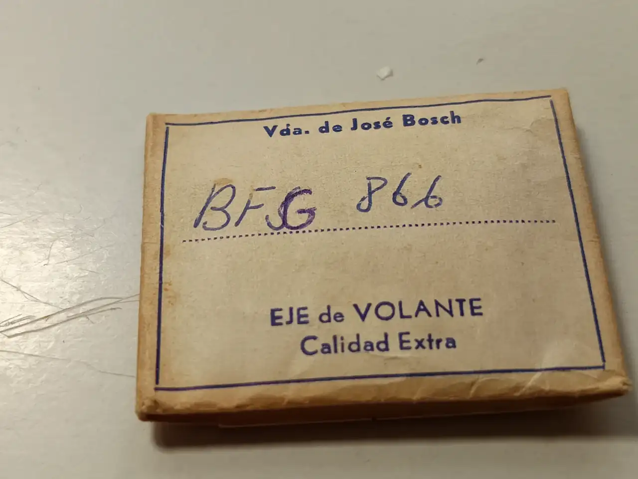

Por fin he tenido un momento para buscar y he encontrado estos ejes para BFG 866. Me da que son para dedo pero seguramente, haciendole un pequeño casquillo servirian para platillo, ¿Tienes alguna foto del eje para platillo?

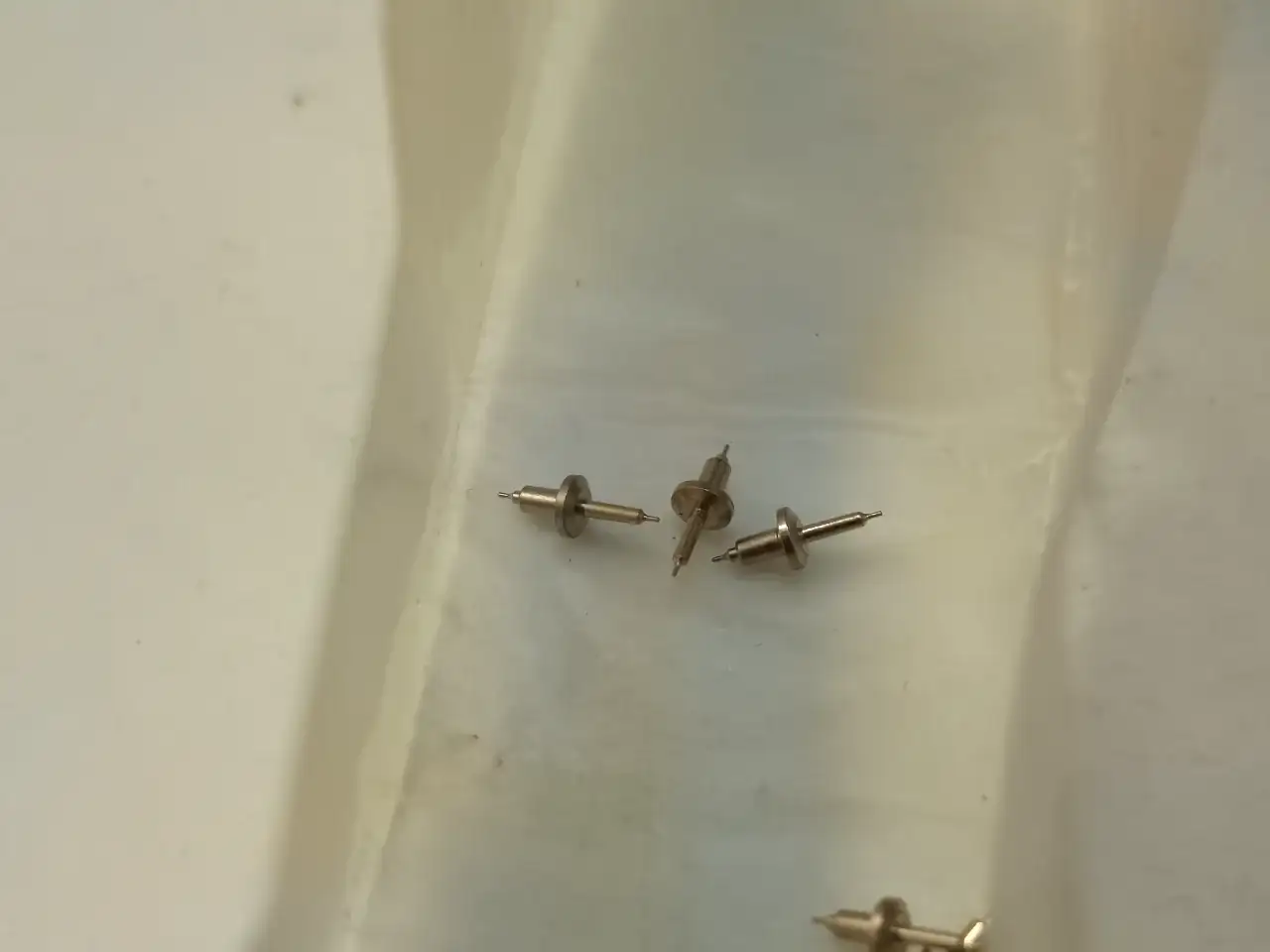

Buenas noches.
Ver el archivos adjunto 2994193

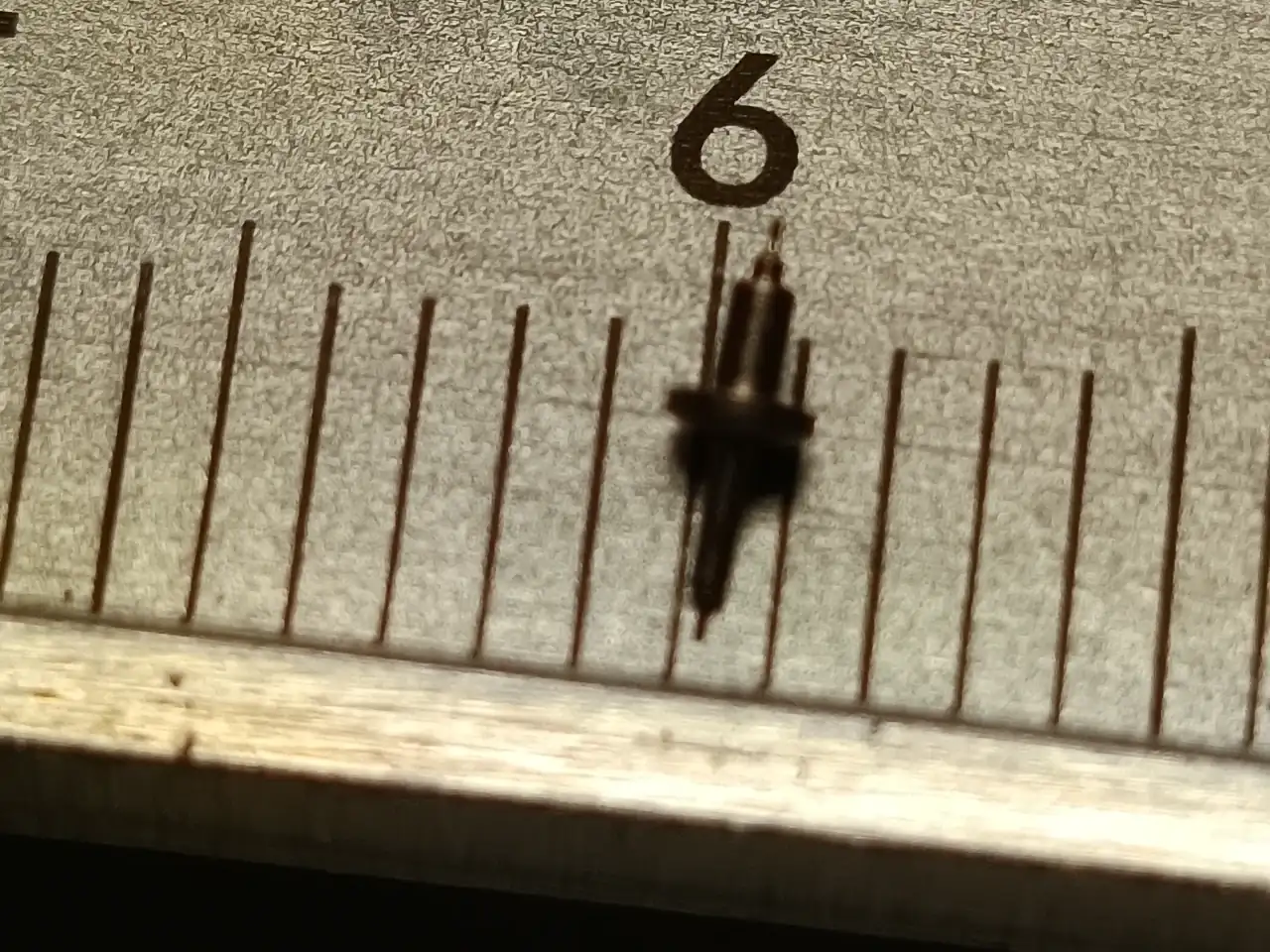

Esos son de platillo. Ahora no sé si los pivotes son para platina normal o para platina con rubíes. Los que necesito son para Rubí, de los normales fastidie 3 unidades rebajando el diámetro del pivote. Gracias si no estás seguro,no sé qué hacer.
Pedro si mañana puedo le tiro fotos a los míos. Dime a qué distancia tiraste las fotos, para comparar con los tuyos, es probable que si se aprecia diferencia sean los que necesito. Por casualidad tienes el Número de Ronda en el sobre. Así sabemos si es diferente al mio. El número de Ronda 3897 es el que tengo. Ese tiene el pivote más diámetro que el que necesito.
Mira, si me dices que te sirve te lo envío.

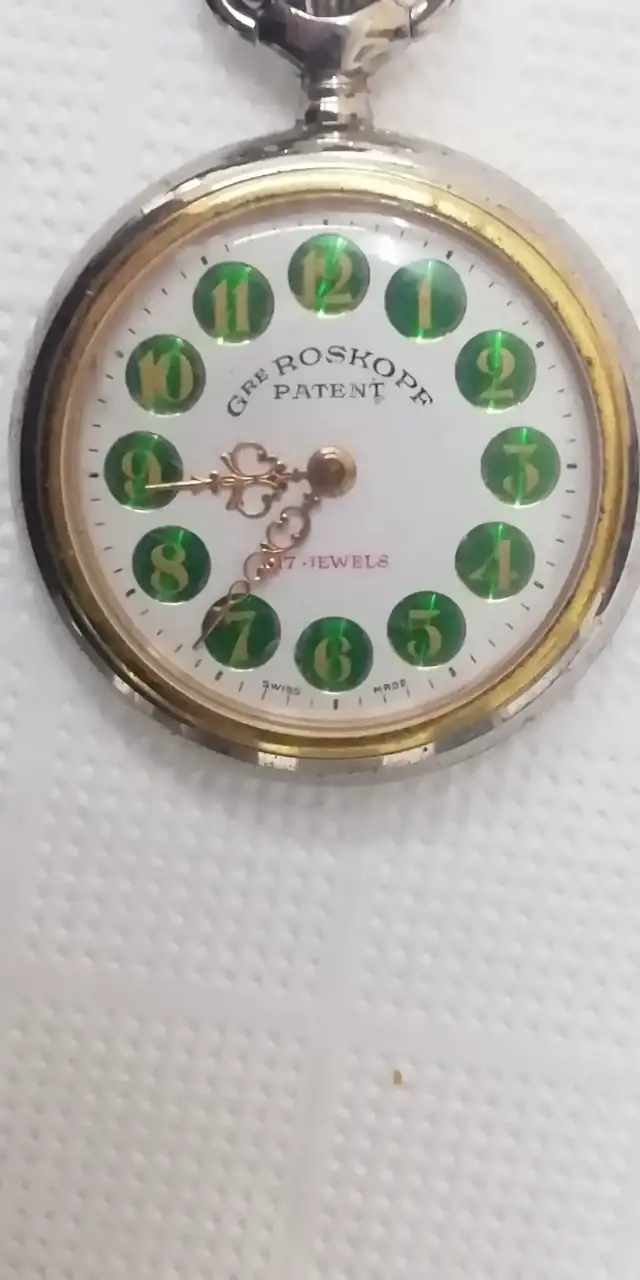

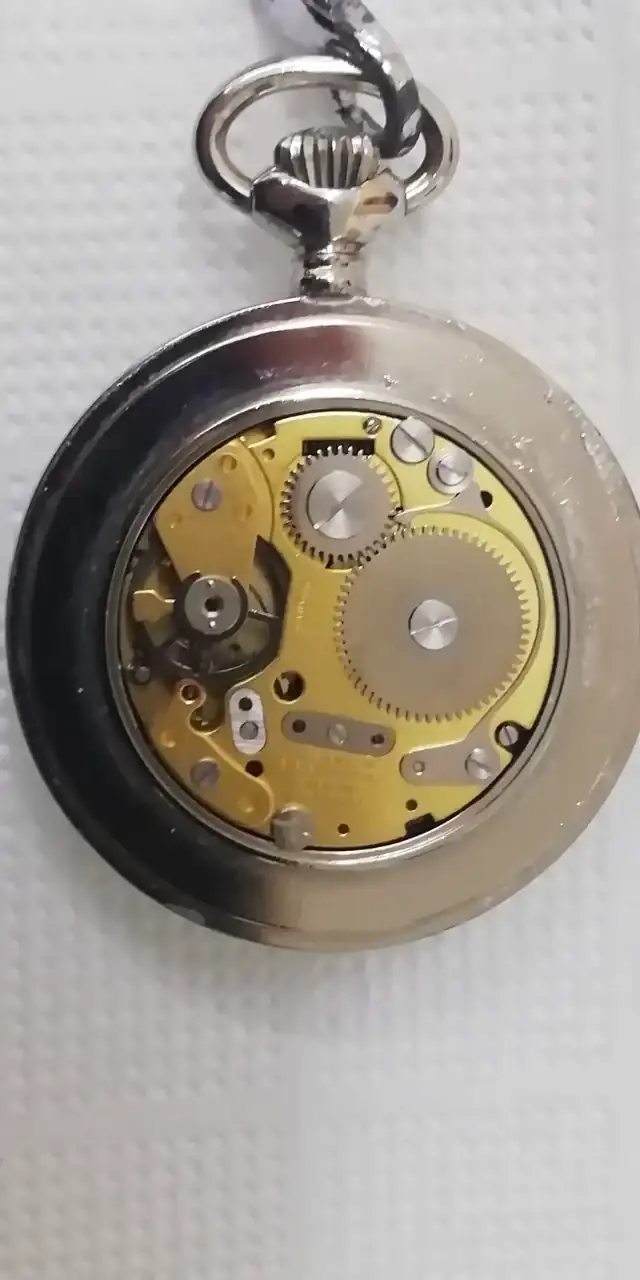

Adjunto fotos del movimiento. No me deja insertarlas.

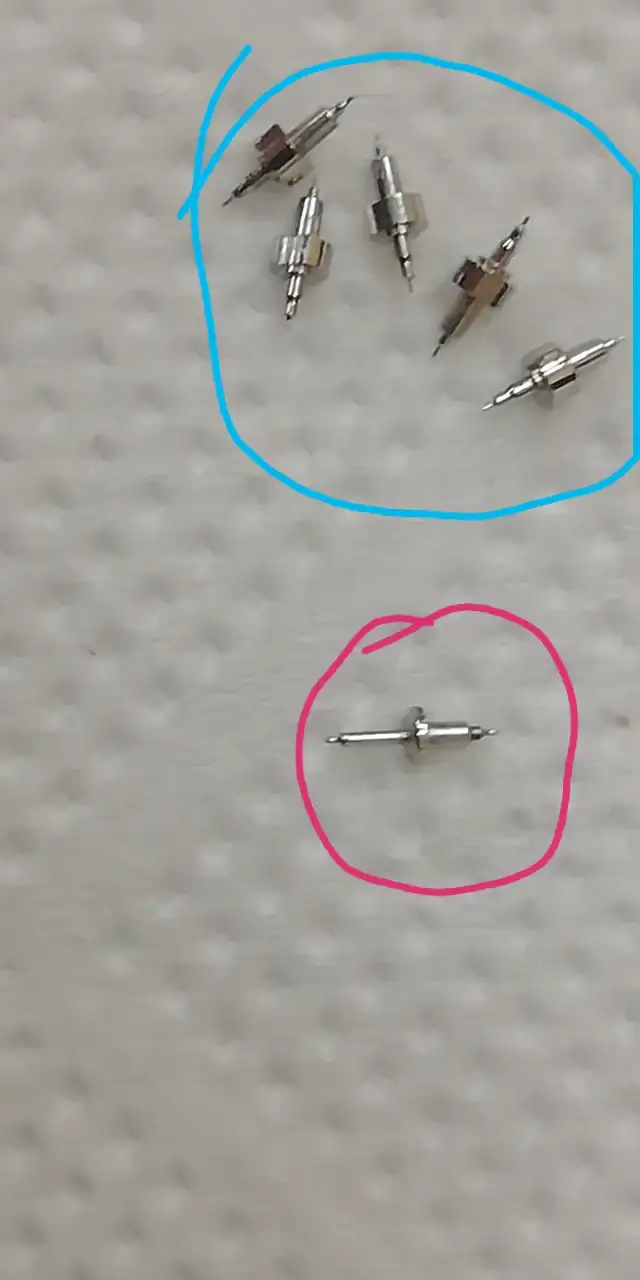

Los del círculo Azul son BFG 866 a dedo. El Rojo a platillo. El que necesito es el Rojo pero los pivotes son más finos.

Este es el mismo movimiento. Contactare con El. Quizás haya suerte.
Bueno señores , ya esta en marcha. Gracias a la amabilidad de un Forero que me envio un Eje previamente rebajados los pivotes a la medida que necesitaba. Muchisimas gracias Pedro. Un abrazo.
