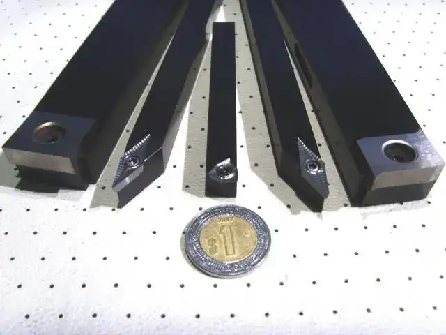

Me refiero al portainserto (insertos=esas "plaquitas" de las que hablas, ésas de carburos...)
El problema es que en un torno pequeño del tipo Unimat 1000 y también los de relojero,
los portainsertos que vi no entran, son todos para tornos industriales.
Capaz que sí, se puede hacer
Aqui encontré esta imagen de uno bien pequeño, (el del medio) talvez 3/8"
como para el Unimat 1000

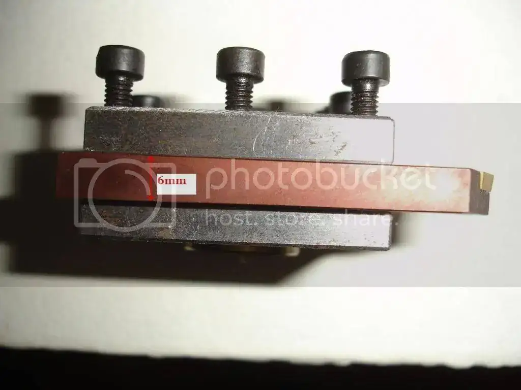

Golipo existen porta-insertos de 6 mm como éste que te pongo en la foto, que entran en el porta-cuchillas pero para el torno de relojero no te los aconsejo.
Yo le adapté un porta nuevo al charriot regulable en altura para el torno de relojero pero no termina de convencerme.
