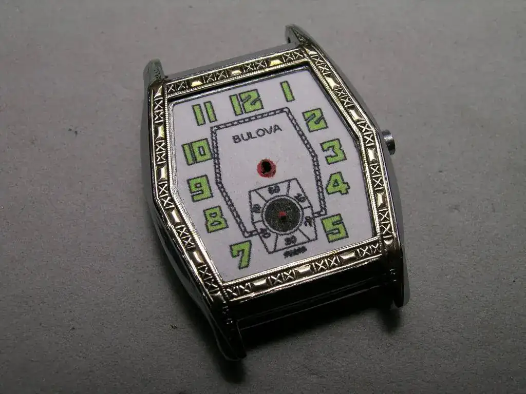

¿Que opinais de este dial?
Pedro lo hiciste tu?
Enviado desde mi SM-A510F mediante Tapatalk
Lo veo rarísimo... parece hecho a base de rotulador punta fina.
Pues si parece un tanto artesanal. Solo hay que fijarse en el circulo de la segundera

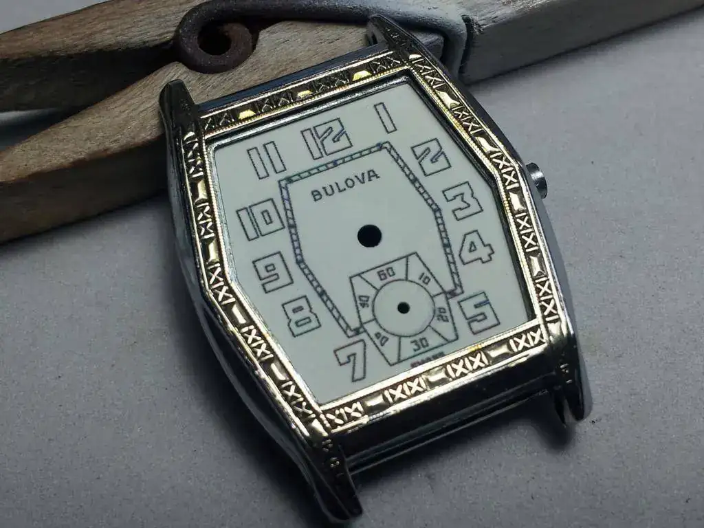

Os lo pongo con su referencia real para que os hagais una idea del tamaño
Pero es hecho artesanalmente
Si es asi me apunto para que me hagas uno para mi longines jejejej
La esfera casera, la caja una pasada....
El segundero a la altura del 20 canta, que es artesanal
Tenéis razón, el dial completo, incluida esfera, es artesanal. Se nota porque os he puesto una fotografía en la que se ve casi como un campo de fútbol, además de que la definición de la propia fotografía hace que las lineas se vean pixeladas. El tamaño de la misma es de 21 x 23 mm, así que a tamaño natural esas pequeña falta a la altura del 20 ni se nota. Me he dado cuenta al ampliarla con las fotografías.

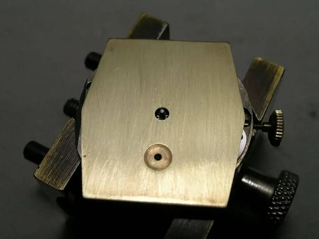

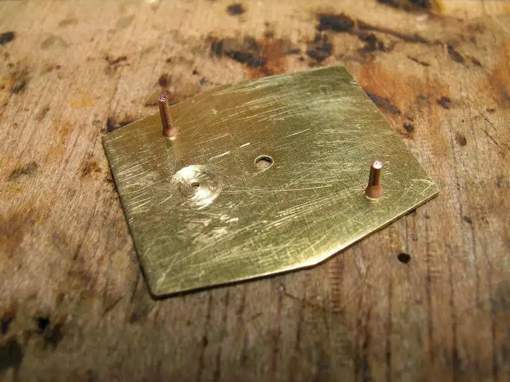

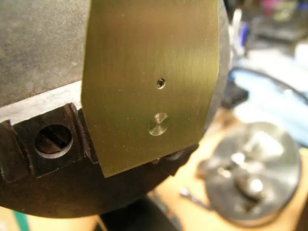

Lo primero fabricar la base de la esfera tras probarla en la caja. Para ello he utilizado lámina de latón de 0,4mm y una plantilla dibujada con corel.
Lo siguiente tornear el subdial.

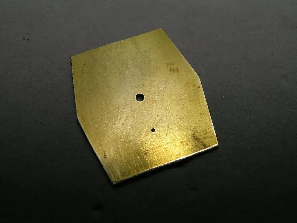

Siguiente paso las patillas y el pulido de la esfera antes de dar la pintura base.

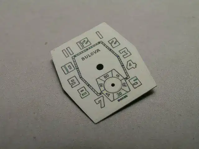

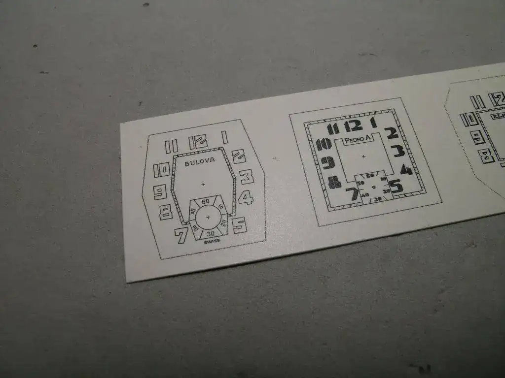

Impresión de la plantilla en calca virgen.

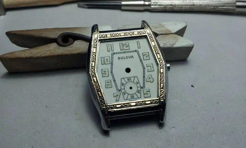

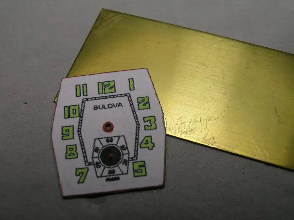

El resto ya lo habéis visto arriba. Imprimación con aerógrafo de una base en color crema, trasferencia de la plantilla y barnizado para protección.
El sistema tiene que pulirse ya que la impresión se realiza con impresora de inyección (tinta a base de agua) y la trasferencia se realiza mediante agua por lo que hay que barnizar la calca antes de colocarla. Ese pequeño desplazamiento que se ve en el 20 ha sido porque la calca estaba agujereada en esa parte para que se visualizara el subdial. La base de la calca es plástica así que al recolocarla en su sitio se ve que se ha deformado un poco. Por ultimo comentar que este sistema puede ser válido para esferas totalmente planas. Con las curvas y con números en relieve no creo que sirva.

Sabía que con los números pintados a la antigua, con pincel, ganaría en presencia.
Nos queda la guinda, Pedro. No olvides enseñarnoslo ya completamente acabado.

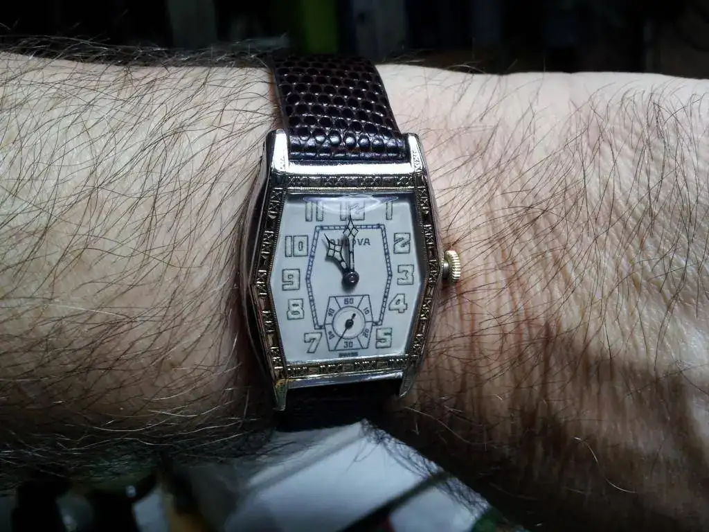

Aunque ayer anteayer inicie el Vintage, amigos & Cia con el sky acabado, creo conveniente poner la foto aquí para aquellos que hayan seguido el proceso y no lo hayan visto aun. Creo que los resultados son más que aceptables y por ahora ya ha salido de paseo un par de veces.
