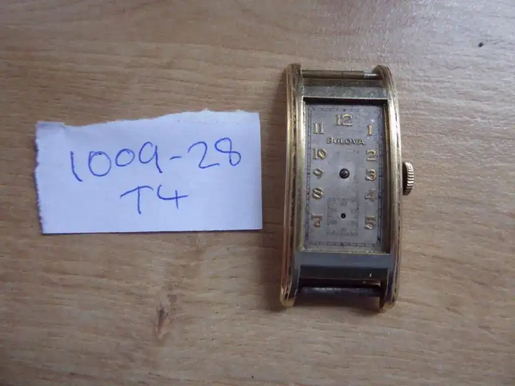

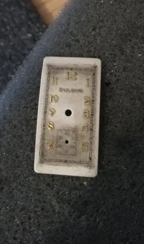

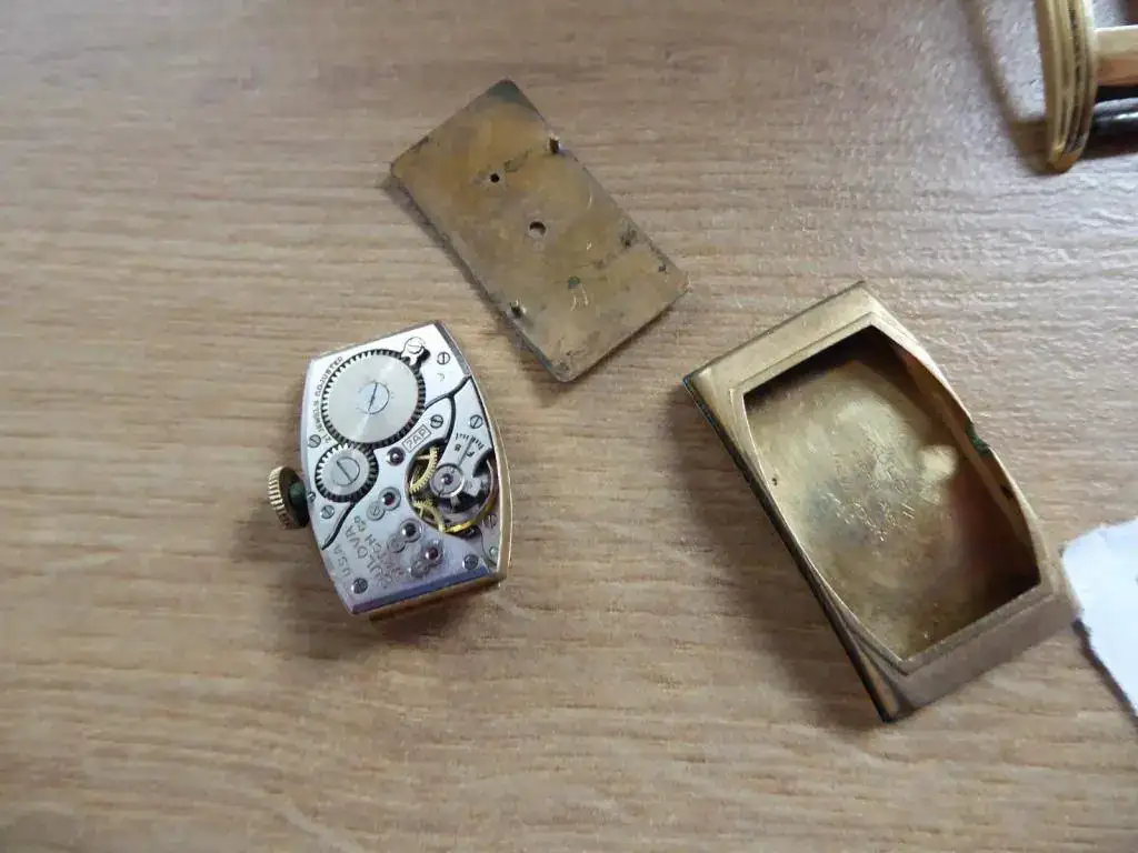

Ahora la historia del relojito. Buceando por la bahía encontré un anuncio a falta de 30 minutos por finalizar, reloj Art Decó por debajo de 18€, en funcionamiento y sin pujadores... tentador... mas que con el corazón que con la cabeza me lancé a por el (viendo su potencial), aquí unas fotos del anuncio:

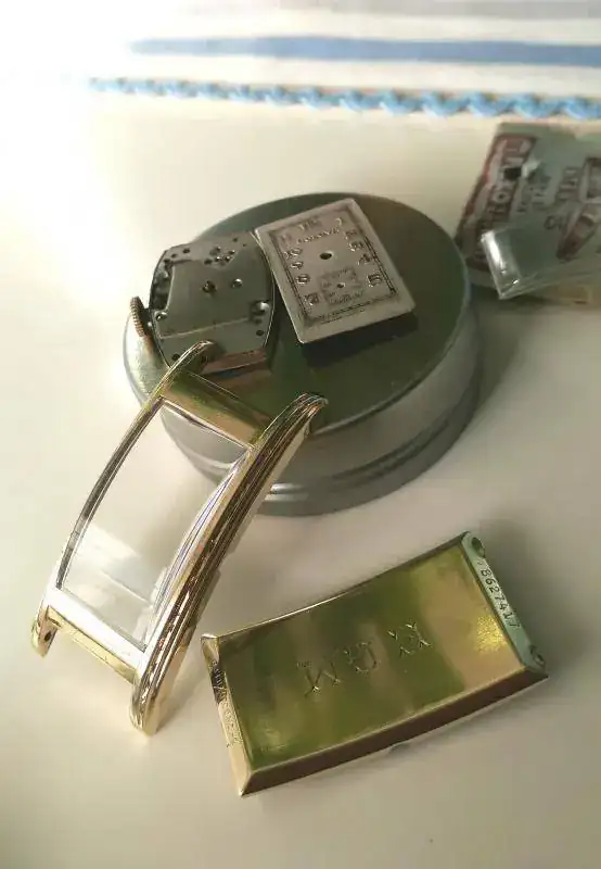

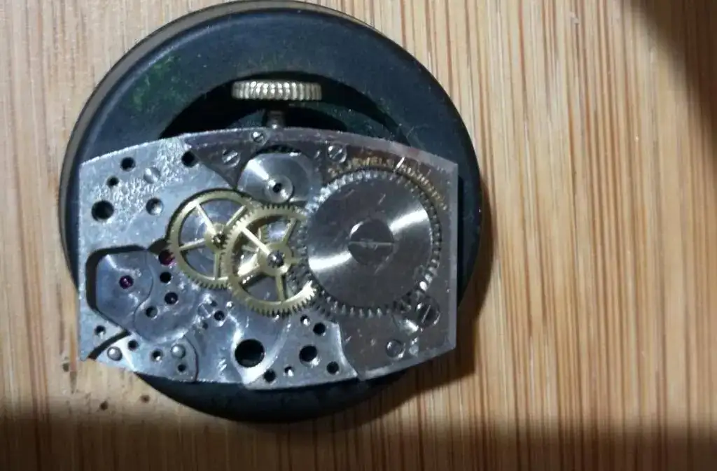

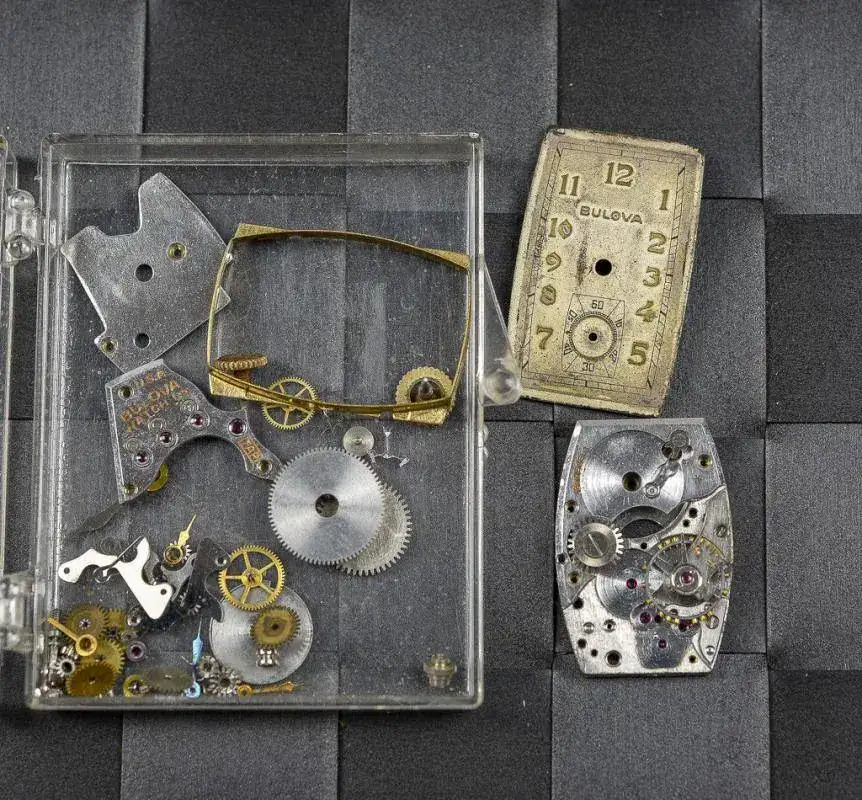

Faltaba plexi y agujas. Bien, en la misma tarde ofrecí 5€ por un lote de recambios de este movimiento (agujas, ruedas, tornilleria, puentes...) vamos que puedo montar otro movimiento igual:

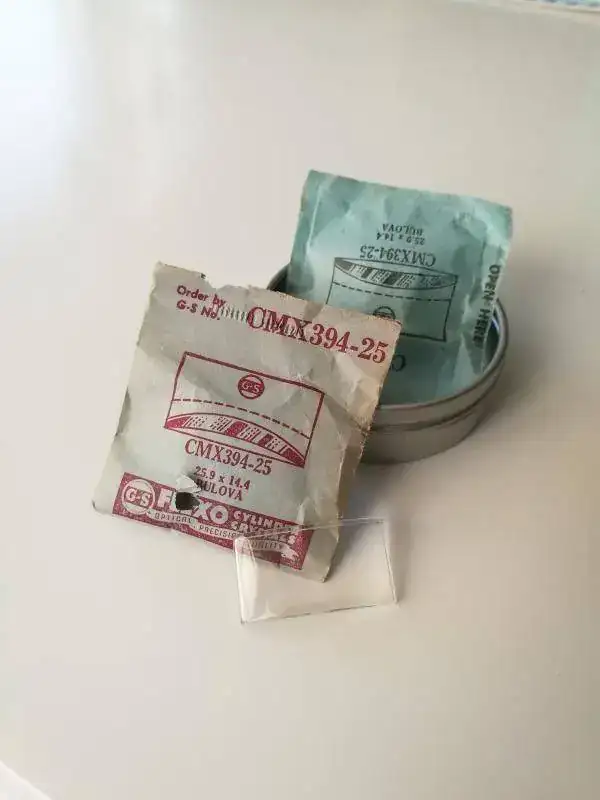

Más tarde encontré su plexi original en estado NOS:
Asi que nada, con todas la piezas, un poco de Spa y a montar el puzzle:
Limpieza de la roña del dial:

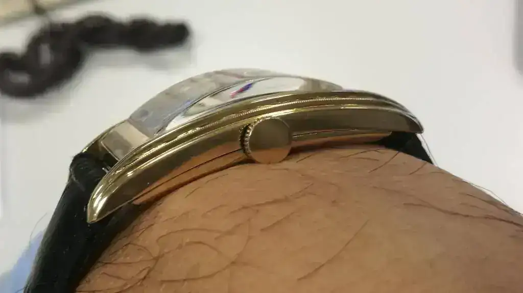

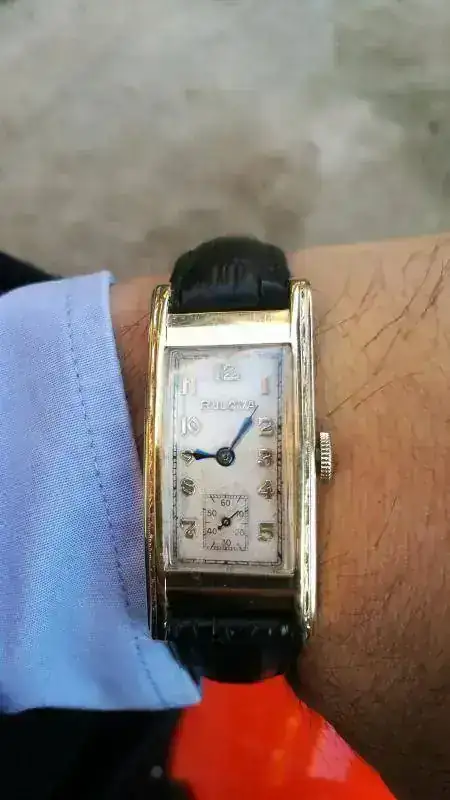

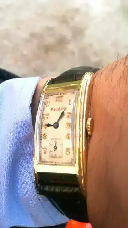

Correa y bulovita listo 🙂:

Buen trabajo, últimamente me siento atraído por los relojes art-decó, me gusta tu Bulova ¡enhorabuena! ¿Qué dimensiones tiene? ¿Qué opinión te merece el movimiento?
Anda que encontrar un plexi para ese reloj ya tuviste que tener ojo y suerte!!!, enhorabuena por la pesca, caza o como lo quieras llamar, el reloj es absolutamente precioso!!! :clap::clap:
De cada vez me gustan más estos Bulova estilo art-deco, son como pequeñas obras de arte!!! Muchas gracias por este hilo tan ilustrativo. Enhorabuena :clap:
Es una hermosa a pieza art. Deco, supongo del mercado EEUU, el único detalle para mi gusto es que son piezas muy pequeñas, aunque supongo, que si te acostumbras, le coges el gusto y son encantadores para admirarlos en la muñeca.
Me ha gustado especialmente la limpieza de la esfera, ha quedado genial sin pérdida ninguna de la nitidez de las grafías. Yo últimamente temo cualquier actuación sobre las esferas porque he tenido muchos percances y ya casi ni me atrevo a pasarles un pincel suave para quitarles el polvo.
Enhorabuena por la restauración y felicidades por la localización del repuesto.
Bonito reloj y curiosa la forma del plexi. Algún consejo respecto a la limpieza de la esfera?. Ha caído esta semana en mis manos un Certina que lo pide a gritos, y no me atrevo a aplicar nada. Hay algún producto? Agua tibia? Vaporeta? la de ultrasonidos.? Gracias!
Qué buen ojo y qué suerte :clap::clap: Buen ojo para detectar este bello y peculiar modelo de Bulova y suerte para encontrar tan de la misma un juego tan apropiado de repuestos ¡¡y ese singular plexi NOS!! Yo me iría a comprar un cupón o algo para aprovechar la racha :light:
Y mano, porque has hecho un trabajo estupendo de spa y de limpieza de la esfera.
El caso es que ahora luce sensacional en la muñeca :yes:

Sobre la calidad, bastante buena, el chapado de oro es el original de 10 micrones, solo lleva limpieza y un ligero pulido para abrillantar. La maquinara está muy bien terminada, 3 puentes sencilos, contrapiedas para los rubíes de las ruedas (solo en los modelos de 21 rubíes) y terminaciones que han aguantado muy bien el tiempo (letras doradas, pulidos, baños...) lo único que es para gente con muy buena vista y no apto para cardíacos con el tamaño de tornillos y muelles, menos mal que había de respuesto :laughing1:
Sobre la esfera, nada, paciencia y pasadas de rodico una detrás de otra y sabiendo cuando parar para no llevarte la grafía, los oscuro de la esfera era polvo solidificado, la caja es muy bonita pero poco estanca. Lo que más me costó fue meter el puñetero plexi.
Sobre tamaño, yo no tengo la muñeca muy ancha y las fotos le agrandan, pero es una cucada y para mi ponible.
