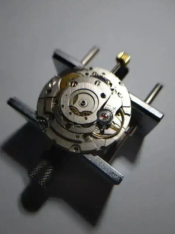

Tengo un par de dudas con dicho calibre, acabo de adquirir un Bulova con un calibre ETA 2824-2 y después de desmontarlo hay alguna diferencia con otro.
Sin rotor.

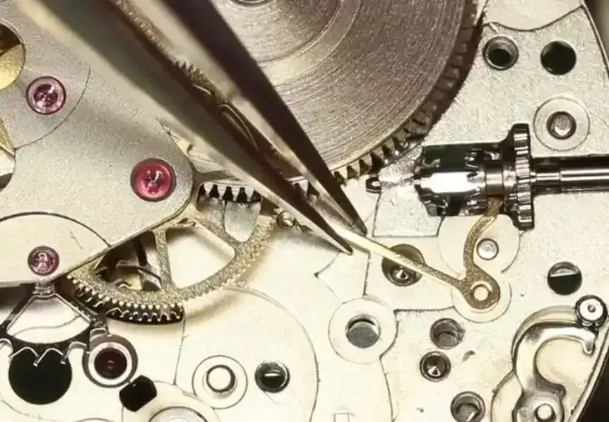

1) No tiene parada de segundero y aunque hay varios posts con este tema no me queda claro.

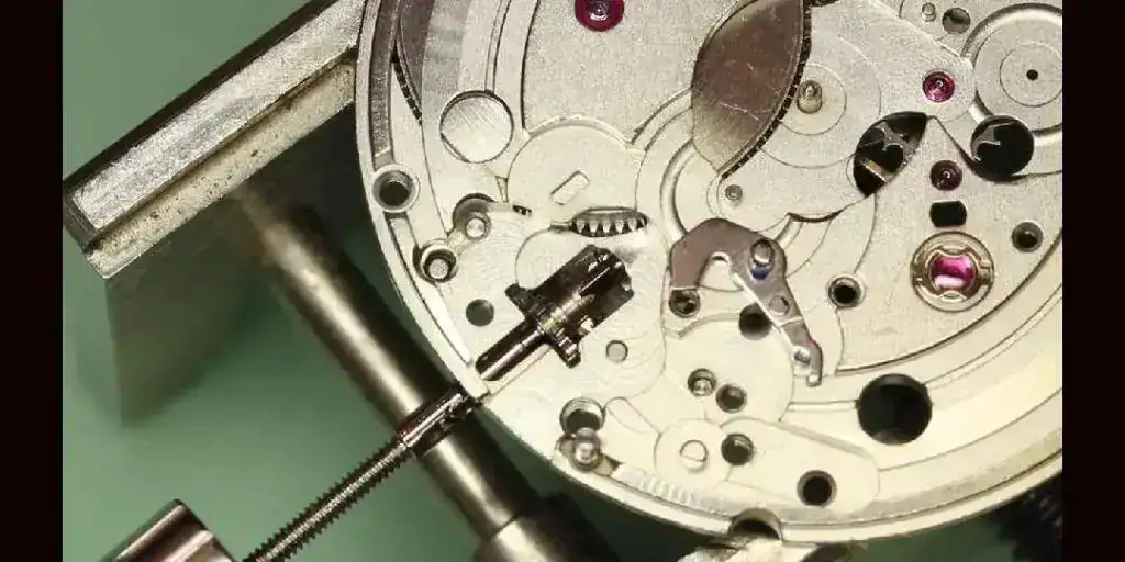

¿Esta es la pieza parada de segundero, la que está sujetando con las pinzas?
Es que el mio no la llevaba.

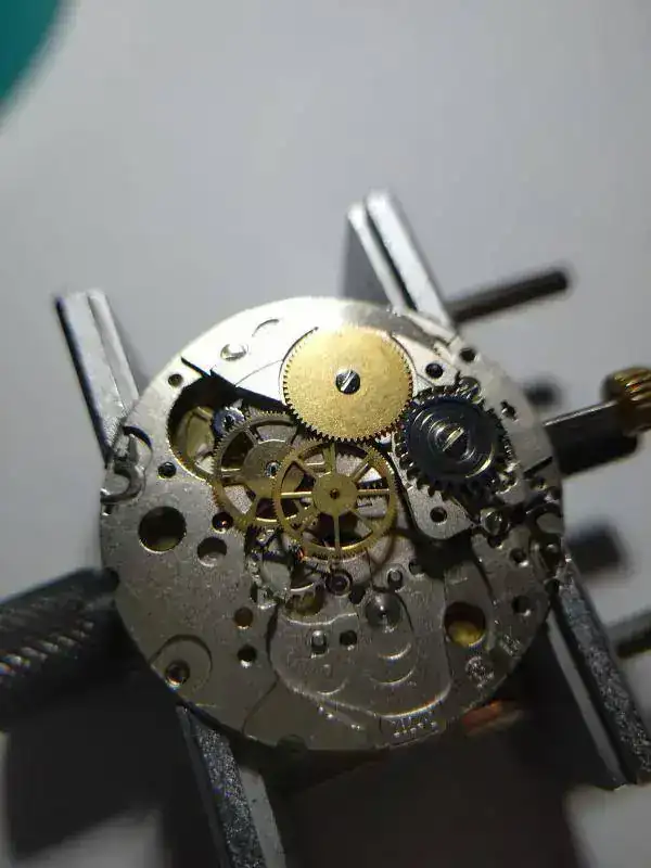

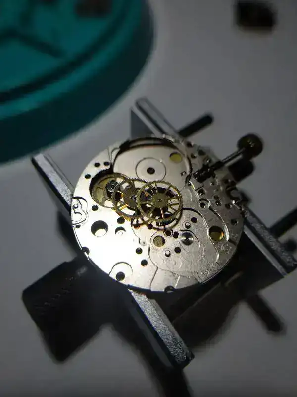

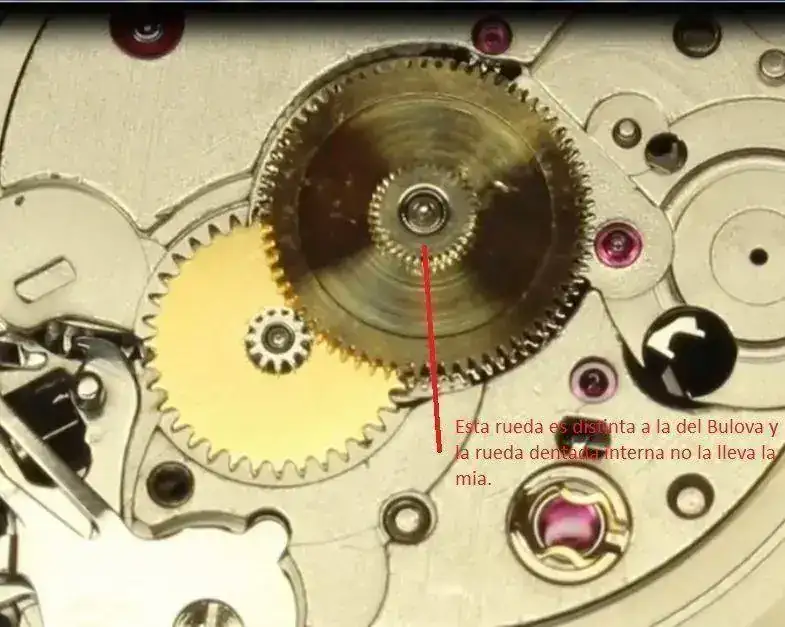

2) La rueda de horas y el cañón de minutos son distintas las del video respecto a las del Bulova, ya no sé, si solo buscando la pieza de la foto anterior , la que está sujetando con las pinzas, conseguiria la parada de segundero o no podré con las ruedas distintas de horas.
Foto sacada del video Watch Repair Channel
Foto del Bulova.

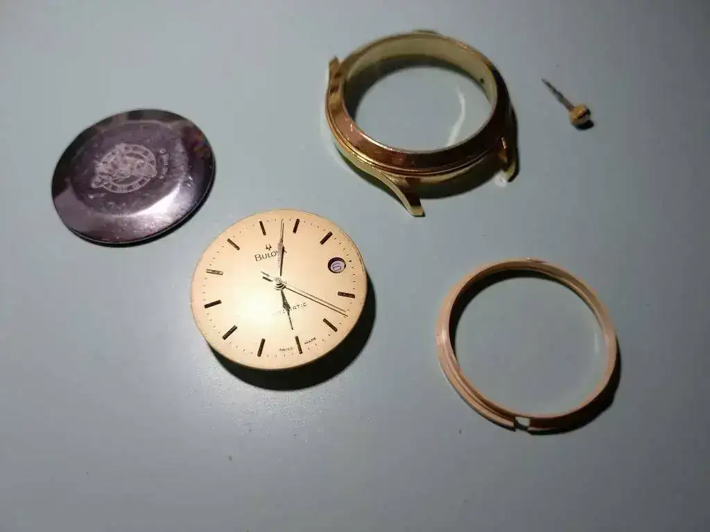

Cuando lo recibí este mediodía, funcionaba bien, la cuerda, la fecha y las agujas pero no tiene parada de segundero y pensaba que todos los 2824-2 la tenían y ya no sé si en alguna revissión la perdio o no venia por el tipo de acabado, que tampoco sé si es el standard, top, elaboré, pienso que será el standard.

Hola tomyyo, la pieza que muestras sujeta en la pinza es si la responsable por la parada de segundero, este actua directamente sobre el volante (su pata más larga) ya que la más corta va encastrada al piñón corredizo asi cuando tiras de la tija y el piñón deslizante se desplaza hacia el piñón de canto esto hace conque la pata más larga toque muy de leve en el volante parandolo. Independiente del tipo de rueda de horas o piñón de minutos la parada de segundero funcionará. Espero haber ayudado
Fiegel te contesta perfectamente. Yo añadir que cuando coloques el piñón corredizo deberas conectarlo o engranarlo con la otra patita de esa ele, que asomará por el hueco de donde se aloja ese piñón, para que al tirar de la tija actúe el otor extremo parando el volante.
Yo he visto esa palanquita o L dorada hasta en las primeras ETAs 2824, concretamente en las Longines 633-1. Por tanto creo que la llevan todas.
Gracias Fiegel por tú pronta respuesta, nunca te acostarás sin aprender algo nuevo.
Pensaba que la pata larga rozaria con la rueda segundero y que el resto del tren de rodaje seguiría rondando de alguna forma, aunque ambas están en distintas alturas.
Pero si roza con el volante y lo frena, se parará todo el tren de rodaje, pensaba que solo se paraba la segundera.
Gracias por tu aclaración.

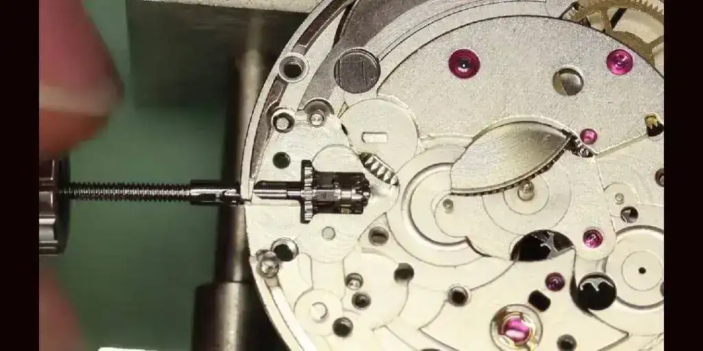

Gracias Ovando, entiendo a que te refieres a que la pata corta debe engranar con el piñón corredizo, como la siguiente foto.
Gracias ha ambos, ahora a buscar dicha pieza, ya que no necesito nada más.

FOTO 1: Efectivamente esa es la palanca de paro del reloj, no te tiene que volver muy loco eso, en muchas máquinas no venia montado de fabrica y en otras reparadas, el "relojero" de turno no la montaba, sin que por ello le vaya a pasar nada al reloj.
Osea si la quieres poner perfecto, pero si no, nada va a pasar.
FOTO 2: Esa rueda de horas y chausse son de un calibre ETA 2824-2 "MODIFICADO" exactamente para montar un modulo cronógrafo Dubois Depraz. A esa foto no le hagas ni caso.
La ultima foto que pones, con tus ruedas, esas son correctas.

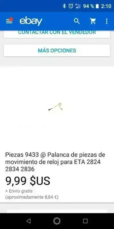

Aparte me apetecía tenerlo completo, ya está en camino dicha pieza, stop lever (part. 9433).
