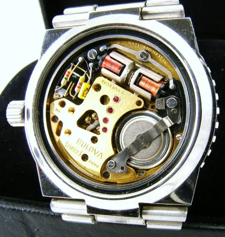

Estando a punto de comprar un Accutron Suptnik casi en estado NOS el vendedor me comentó que atrasa tres minutos al día, es de los años 70, vale la pena la compra ? No quiero poner fotos por derechos de autor pero el movimiento es un 2182.
Aquí por el reloj es electromecánico me salta la duda reparación o problema de voltaje de la pila.
Saludos y gracias.
Hola.
Estando a punto de comprar un Accutron casi en estado NOS el vendedor me comentó que atrasa tres minutos al día, es de los años 70, vale la pena la compra ? No quiero poner fotos por derechos de autor pero el movimiento es un 2182.
Saludos y gracias.

En cuanto lo compre si me decido, subo fotos, lo busco en internet y subo fotos de ahí.

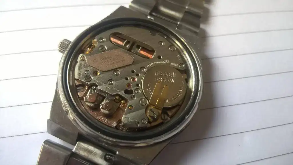

Hola Claudigato, yo tengo un diapasón, pero el calibre es un 9162, así que no sé si será muy diferente. Lleva una pila normal, moderna, de 3,5v, marca Maxell, y también me adelanta un poquillo, un par de segundos al día (más de lo que yo creo que sería lógico en este tipo de calibre), además de que tiene certificado Cronómetro, pero me imagino que será, como dicen los compañeros, un problema de falta de servicio periódico. Te dejo una foto del mío:

Muy mala foto del movimiento.
