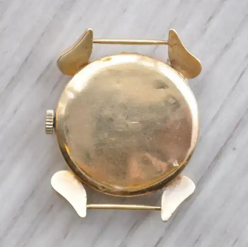

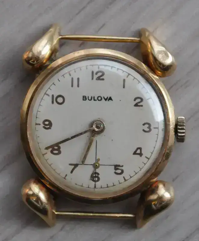

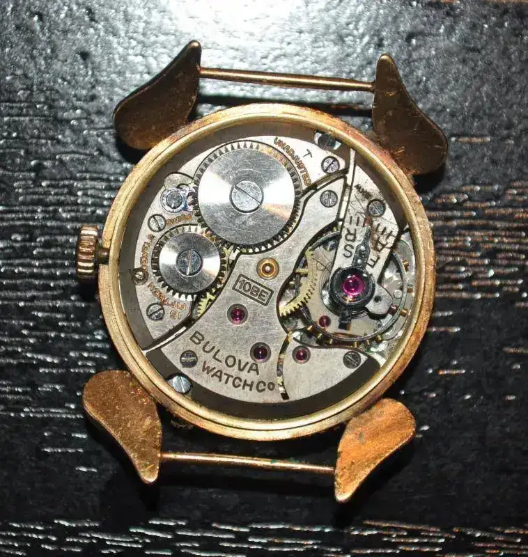

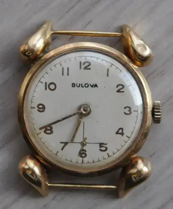

Hola a Tod@s.
Al hacer unas obras en casa y mover un montón de cajas, he encontrado un reloj que no sabía ni que lo tenía. Se trata de un Bulova medianamente antiguo y que sorprendentemente funciona. La caja es de oro, desconozco de qué quilates, y la pregunta es: Tiene algún valor como reloj? Os envío unas fotografías para que os hagáis una idea. DSC_0005 (2).webpDSC_0011 (2).webpDSC_0016 (2).webp
Diámetro: 26,6 mm
Peso: 15 gr
Grosor: 7 mm
Gracias de antemano.

Pregunta en Vintages. Allí te darán más referencias.
Valor el que tú quieras darle; monetario poco, me temo.
Curiosas asas fijas.
Que suerte. Yo en mi casa no me voy encontrando relojes de oro olvidados por nadie...
Gracias Kalessin. Valor monetario ya me imaginaba que poco, más allá de lo que valga el oro, mi pregunta se refería a su valor como reloj, si merecía la pena conservarlo, incluso restaurarlo.
Por no repetir el mensaje en Vintages, algún moderador puede moverlo. Gracias de antemano.

Pues claro que merece la pena. Estás en un foro de aficionados a los relojes :D
Restauración no parece necesitar mucha.
Sobre moverlo a Vintages, contacta con un moderador (Mr. Jones, oldnavitimer o Goldoff) y pídeles que lo hagan.

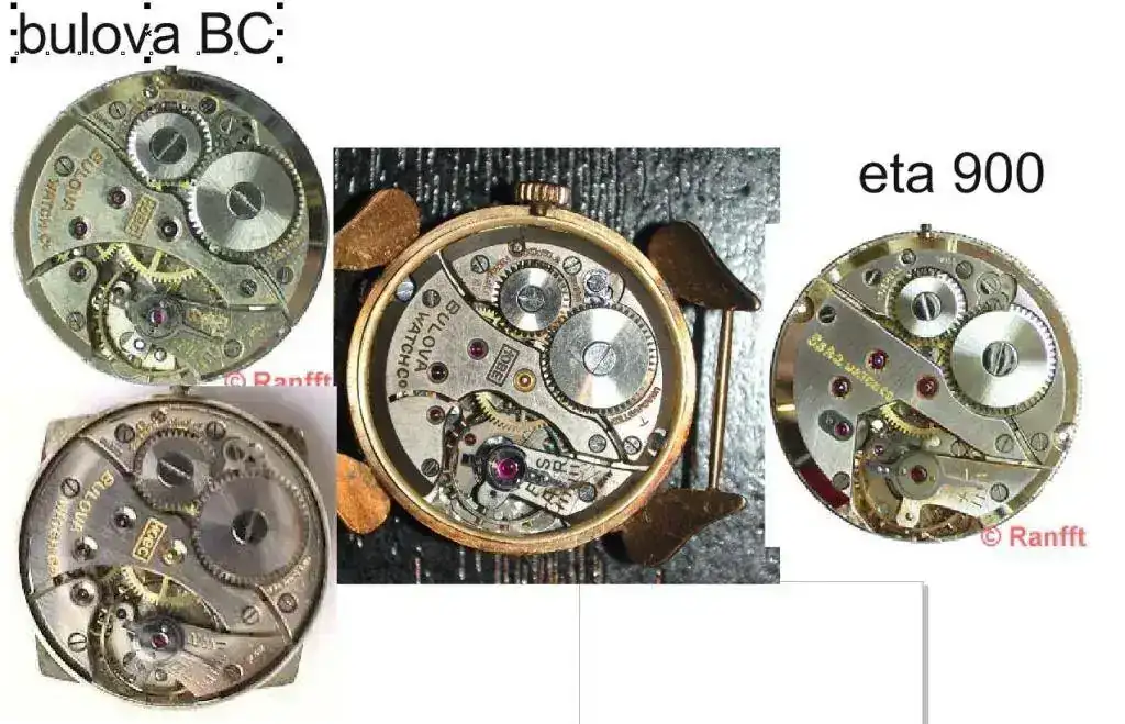

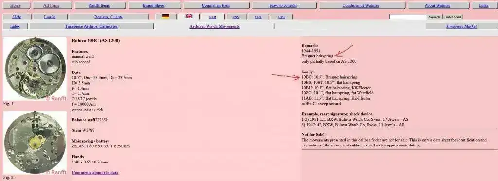

Valor como reloj lo tiene todo. Un precioso y raro Bulova con espiral breguet, posiblemente derivado del As 1200 como aparece en ranftt, aunque el que muestras no lo tienen catalogado.
Es un reloj de dama por su pequeño tamaño.
http://www.ranfft.de/cgi-bin/bidfun-db.cgi?10&ranfft&2&2uswk

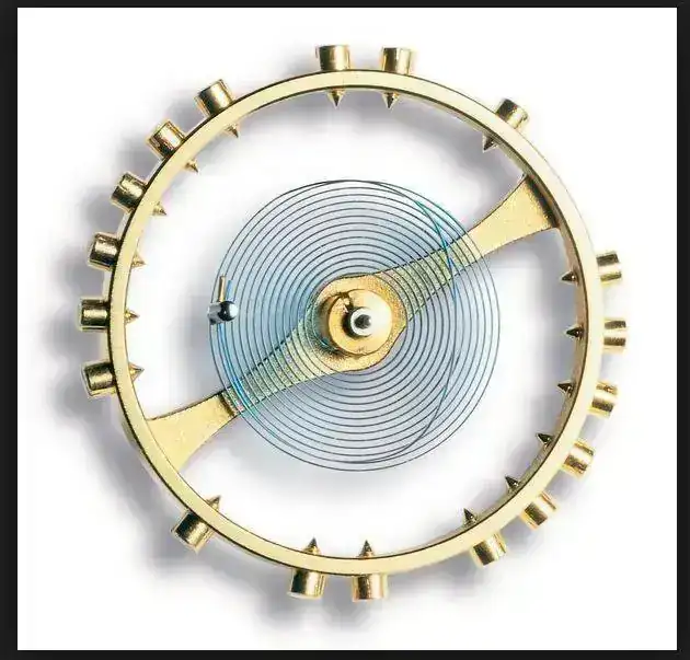

Leí la referencia en ranftt donde aparece el BC que indica que lleva espiral Breguet, y me había parecido ver un hilo del espiral por encima de la espiral
Esta es la espiral breguet
Y a mi me daba la sensación de ver un hilo de la espiral por encima
No se, ya se pronunciaran los expertos y me corregirán... supongo...
Y, por cierto.... el mayor burro soy yo , así que no puedo desasnar a nadie... al contrario... puedo contagiarte y ya no tendremos cura ninguno de los dos...:laughing1:

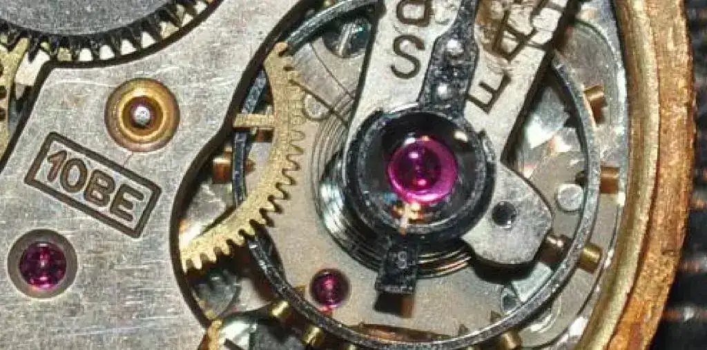

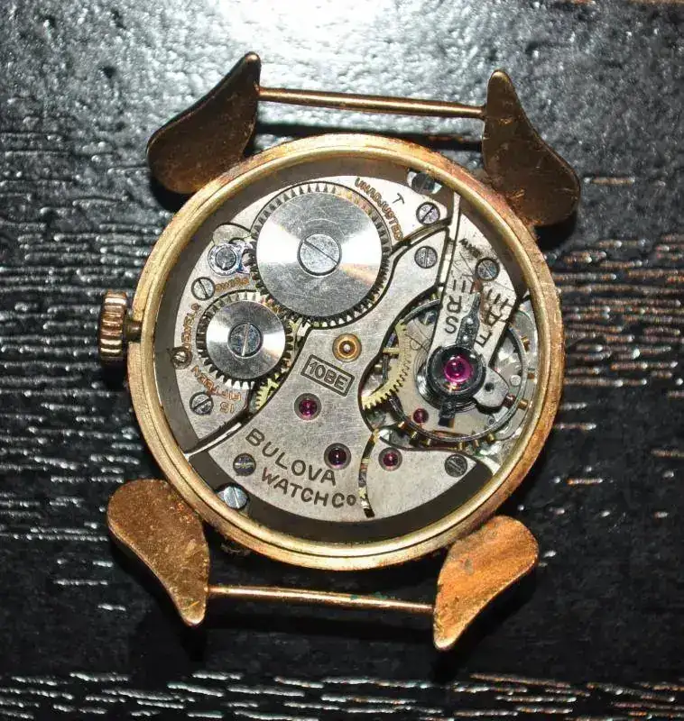

Buen día VICENTE; ¿PARECE SER UN ETA 900 o no?
Les dejo el trabajo de averiguar a todos los aprendices de hacker del foro!!!
Un saludo. Luis desde Argentina

https://www.mybulova.com/bulova-date-codes
Códigos de fecha de Bulova
https://www.mybulova.com/bulova-movement/10be
10BE
Año de inicio:
1941
Año final:
1943
entiendo que sería de 1942.
https://www.watchophilia.com/general-information/determining-the-model-name-of-a-watch/
El Bulova 10 BA se basa en el ETA 900, ambos con pequeños movimientos de segunda mano @ 6. Después de un tiempo se desarrolló una versión de segunda mano de barrido central de este movimiento. Por un tiempo, Bulova aún estampó 10BA y ETA estampó 900 en esta segunda versión de barrido central. En 1952, la segunda versión del barrido central pasó a llamarse Bulova 10BAC y ETA 926.
http://cgi.julesborel.com/cgi-bin/matcgi2?ref=BUL_10BE

El 10BA, 10BAC, 10BE, 10BEC y 10BX son todos de la ETA 900 ebauche.

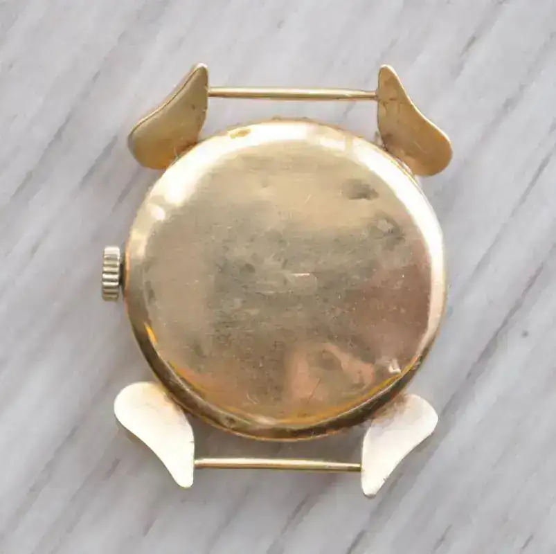

Hola. Podrías poner una foto del interior de la tapa?
Pura curiosidad.
La esfera es rara. Muy rara. Parece restaurada, en el caso de que sea original. Y de la originalidad de la caja también tengo mis dudas, por eso pido la foto, a ver qué nos dice.
rafagil, coincido contigo en cuanto a la esfera. Mirado con el móvil y ampliada la imagen se aprecia aun mas.
Muchas gracias por vuestro interés y el trabajo que os habéis tomado. Insisto en que no quería saber el valor del reloj, quería saber si era una pieza interesante y merecedora de conservar. Gracias de nuevo.
Pura curiosidad.

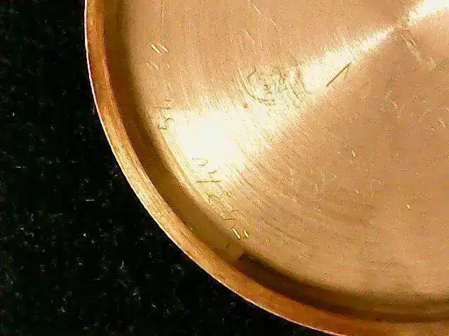

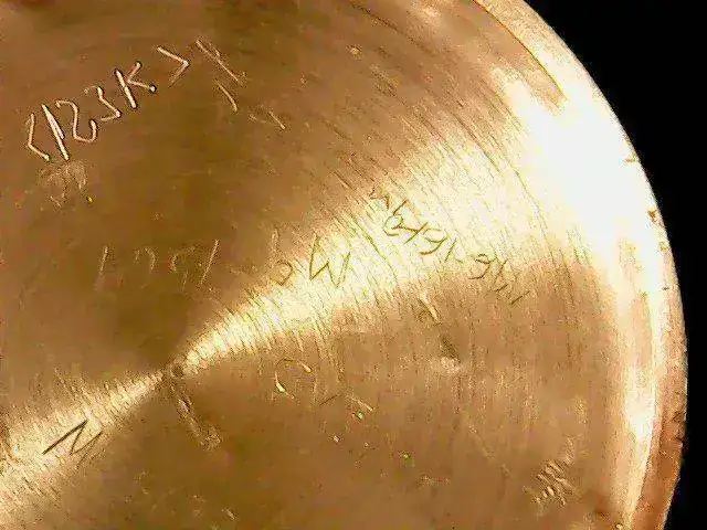

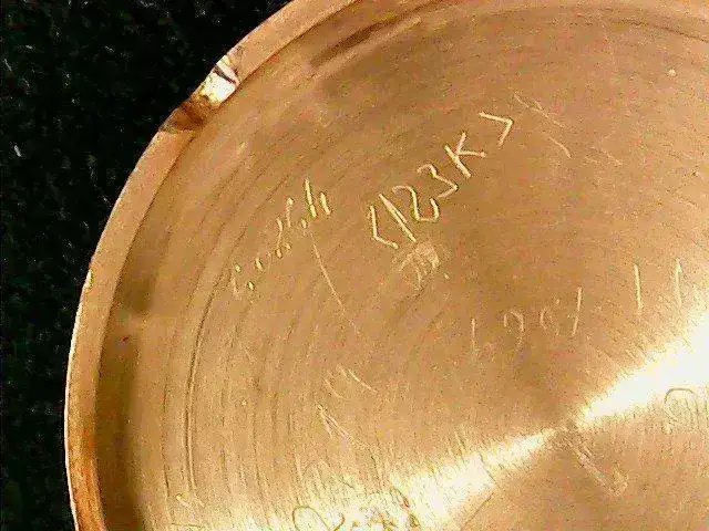

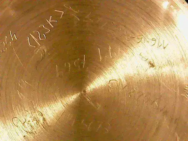

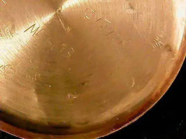

Hola de nuevo.
Os envío fotos del interior de la tapa. Aparecen un montón de números que no sé si os dirán algo.
2019051816405494-ConvertImage.webp2019051816410523-ConvertImage.webp20190518164033316-ConvertImage.webp20190518164045266-ConvertImage.webp20190518164122838-ConvertImage.webp
Gracias de nuevo y un saludo.

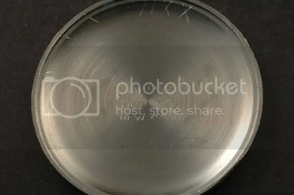

no amigo, estos números no nos dicen nada. Son indescifrables. Eran marcas de relojeros y las hacian cuando reparaban el reloj
lo que buscaba rafagil es esto o parecido
o algo así
Pues lo más probable es que la caja no sea original y que la hubieran adaptado al reloj ya que no tiene mas que las marcas que os he enseñado, por dentro, por fuera es totalmente lisa sin marca ni números.
Pues creo que con lo que dices te respondes tú mismo: La caja y el dial no son originales de Bulova. El oro de la caja no parece contrastado, por lo que a mi entender no es de oro. La máquina, así sea mejor o peor, tampoco es nada del otro mundo.
Mi humilde opinión es que apenas tiene valor ese reloj, al no ser que la caja realmente sea de oro, cosa que me parece muy improbable.
La caja sí es de oro, me lo dijo un joyero al que se lo enseñé pero que no sabía de relojes, lo que yo quería saber es si el reloj era interesante. Muchas gracias por vuestro interés y creo que ya habéis respondido a mi pregunta. El reloj no es gran cosa. Gracias a todos.
