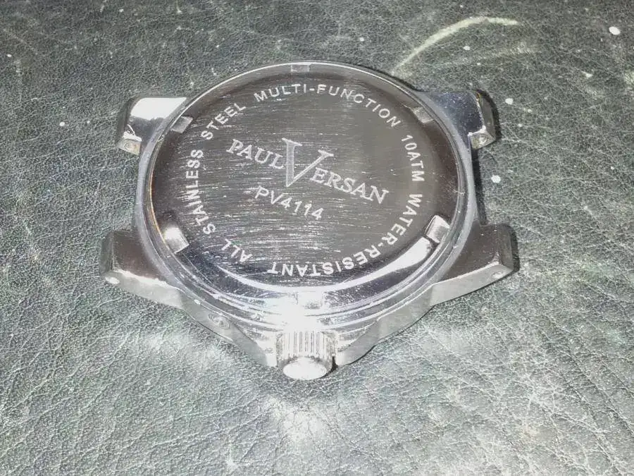

Hola amigos,me gustaría mostraros como reparar un reloj que tenía el tubo de la corona roto.Al roscar la corona,se había separado de la caja.Parece mentira pero en ciertos relojes,no está soldada ni atornillada esta pieza,simplemente va pegada.
Para solucionarlo,he abierto ligeramente la parte del tubo que se une a la caja y lo he pegado con pegamento de doble componente.

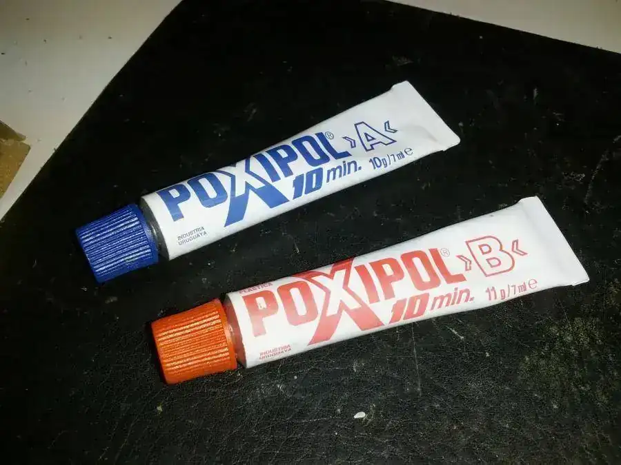

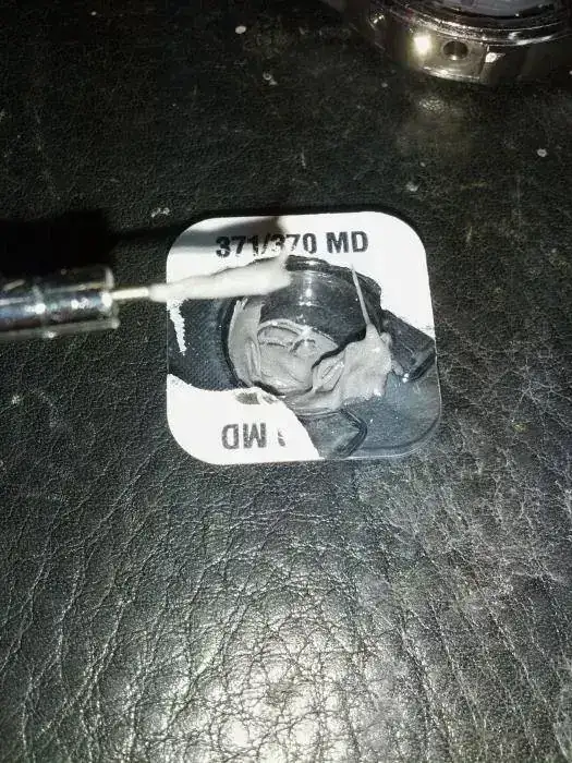

Este pegamento se aplica mezclando a partes iguales la misma cantidad de los dos tubos.Se aplica a la zona a pegar antes de que se endurezca con un destornillador o un aceitador.

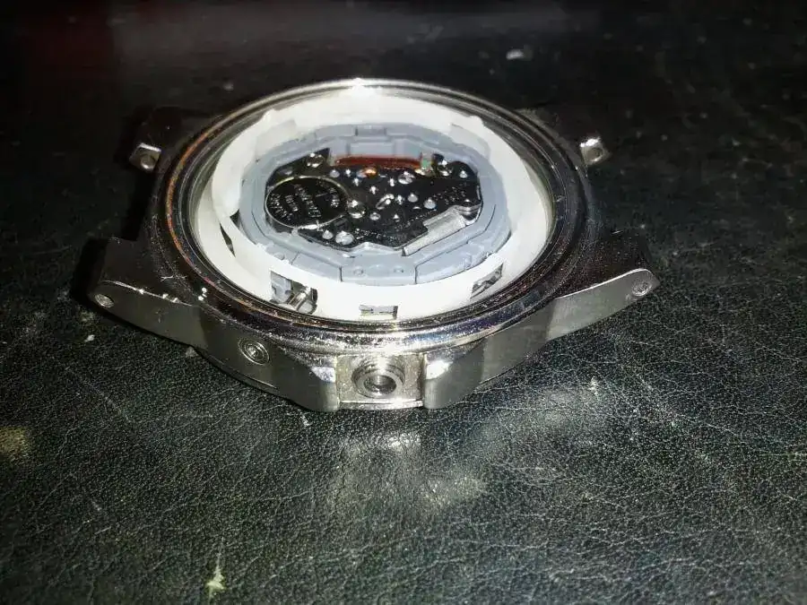

Dejamos que el pegamento actúe y limpiamos el exceso.

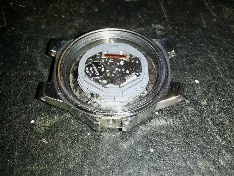

El resultado es muy bueno y ya podemos seguir usando el reloj.

El poxipol sella también el tubo,
así que HAY menos posibilidades que entre agua.
