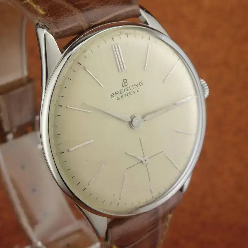

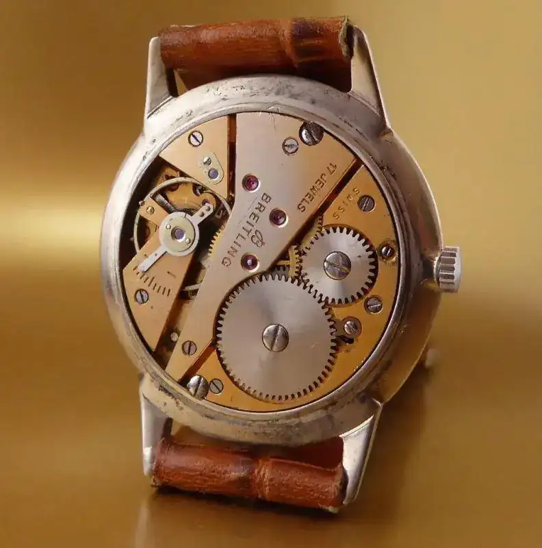

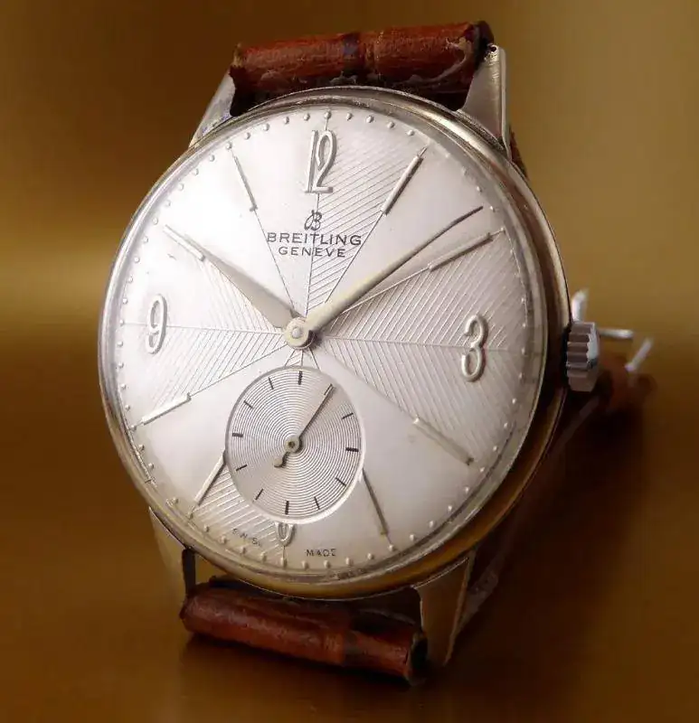

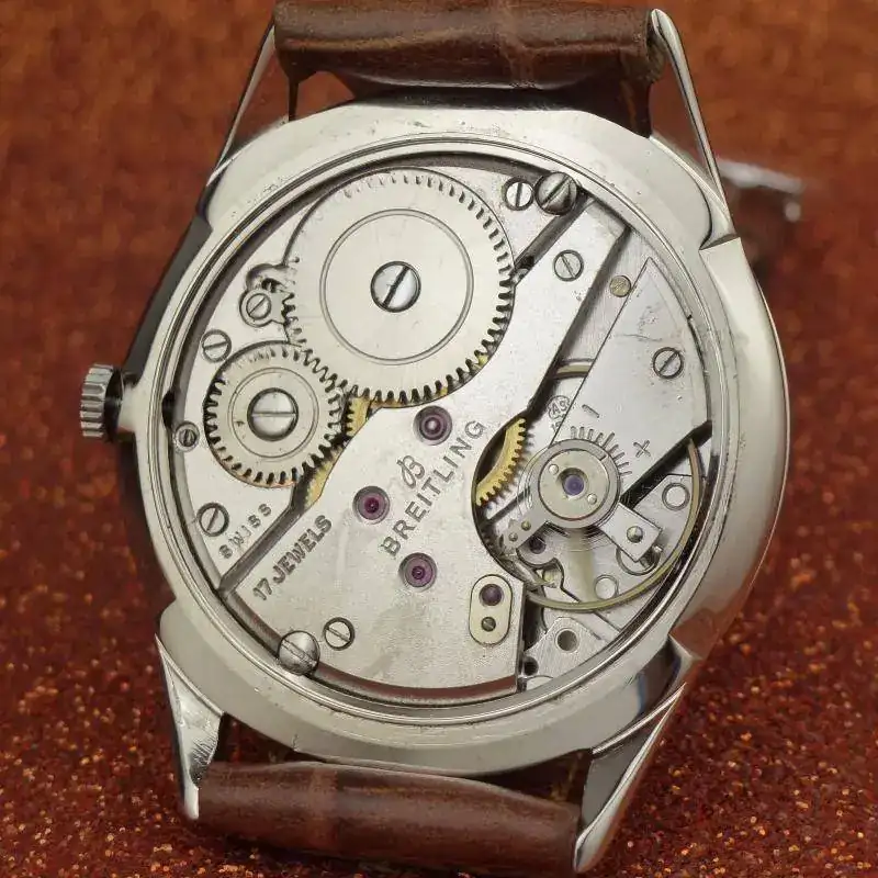

Hola a todos, estaba pensando en adquirir algún reloj Vintage y mirando por ebay he encontrado bastantes Breitlings de los 50s-60s de vendedores argentinos, aparentemente en buen estado y por precios que acostumbran a cerrar por debajo de los 300eur. Algún forero tiene experiencia y la podría compartir? Por lo que he leído en otros posts, está prohibido pagar más de 200eur por un Breitling de segunda mano, el mecanismo de cuerda manual parece en buen estado e indica que han sido "restaurados",
Os dejo unas fotos para que veáis de que estoy hablando:
Muchas gracias de antemano a todos los que me puedan echar un cable!:worshippy:
amic, no es un calibre Breitling. Es un bueno pero comun AS 1130

Gràcies! He estado leyendo en un foro inglés que hay mucha estafa con los relojes Vintage en Argentinca, crees que simplemente han troquelado el logo sobre la maquinaria AS1130? O puede que ese modelo la hubiese montado?
Debería de verse así la maquinaria?
Gracias por la ayuda!:clap:
Sigue siendo un calibre AS
arriesgas mucho con este camino. No son malos calibres, pero no son manufactura propia. No son relojes de colección.
Muchas gracias! Soy carne de cañón para timos por lo que veo :D. Es mala combinación mi escasa experiencia y mi escaso conocimiento a la hora de realizar compras. Intentaré formarme más antes de hacer el pardillo. La verdad es que de vendedores con un 100% de votos positivos esperaba un poco más de seriedad. Te estoy muy agradecido. Un saludo!
jorlolli, quedate en Vintages. Postea y lee. No tengas prisa. No te precipites.
por cierto, de relojes marca de fantasía con calibre AS 1130 tengo mas de 6. Buen calibre pero no son coleccionables.
Lo de POSITIVO en un vendedor es muyy relativo, ej.: Si tu compraras este reloj sin consultar y lo recibes, lo revisas y ves un lindo Breitling (con calibre AS) y para ti esta correcto, que haces? le das un voto POSITIVO.
En esto de vintage lo mejor es informarse, leer mucho, conversar sobre el tema (en el foro puede ser) y tener muuucha paciencia. Cordial saludo
Hola jorlolli.
Breitling es una marca que ha hecho su innegable contribución a la historia de la relojería. Pero para mí, a efectos prácticos, solo es una palabra mágica para convertir la "mierda" en oro. Yo por lo general, huyo de ellos como de la peste.
Relojes buenos y bonitos con calibres AS1130 se pueden encontrar a precios muchísimo mejores y sin sospechas de falsificación. Sin ir más lejos, alguno hay bastante majo en el FCV :whist::
Son TODOS, los que has mostrado y los que no, más falsos que un euro de palo. No hay ni un átomo, ni un protón! Breitling en esos relojes. Desde luego cualquier BREITLING genuino vintage cuesta bastante más de 200€ y de 300€.
