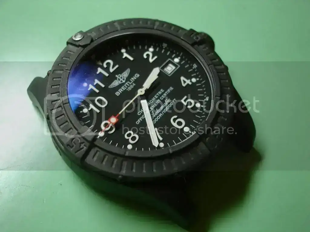

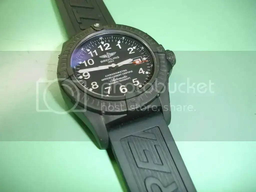

Os presento un trabajo que llevaba tiempo sin hacer debido a que la anterior empresa que me aplicaba este tipo de tratamientos dejó de estar dispuesta a continuar con ello argumentando falta de rentabilidad en estos procesos. Ahora estoy con otra que de momento parece de excelentes resultados.

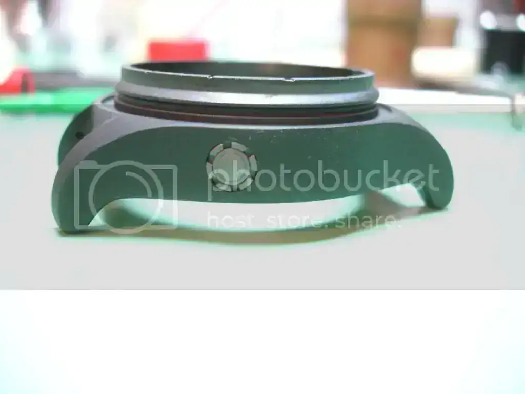

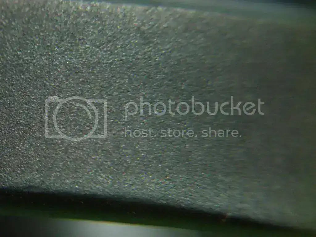

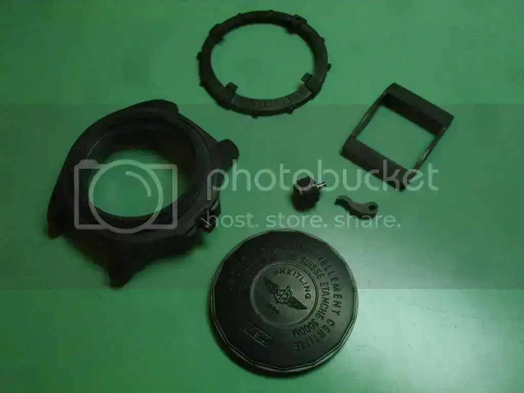

Este es un tratamiento DLC, para el que empecé con una base de chorreado de arena para darle ese aspecto mate.
Por desgracia no tengo fotos de la primera fase.
Aquí puede apeciarse que es un arenado con grano bastante grueso. La desventaja en este tipo de acabados es que se rayan con relativa facilidad, pero al estar tratado con DLC se endurece mucho la capa superficial y se hace bastante resistente al rayado.

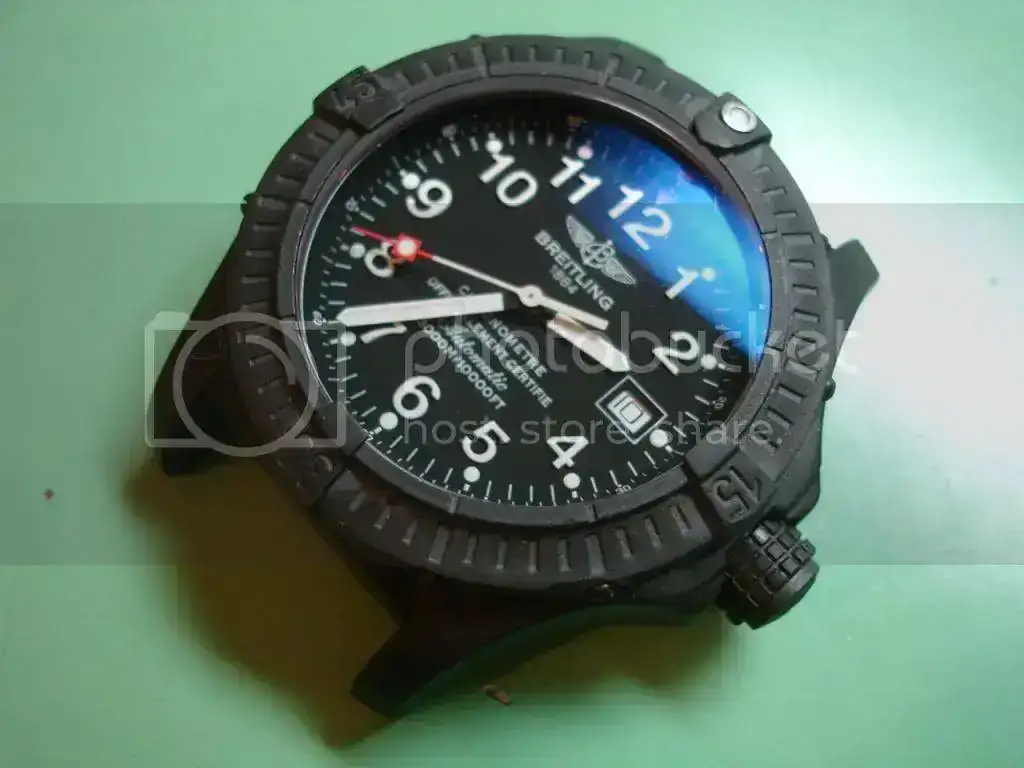

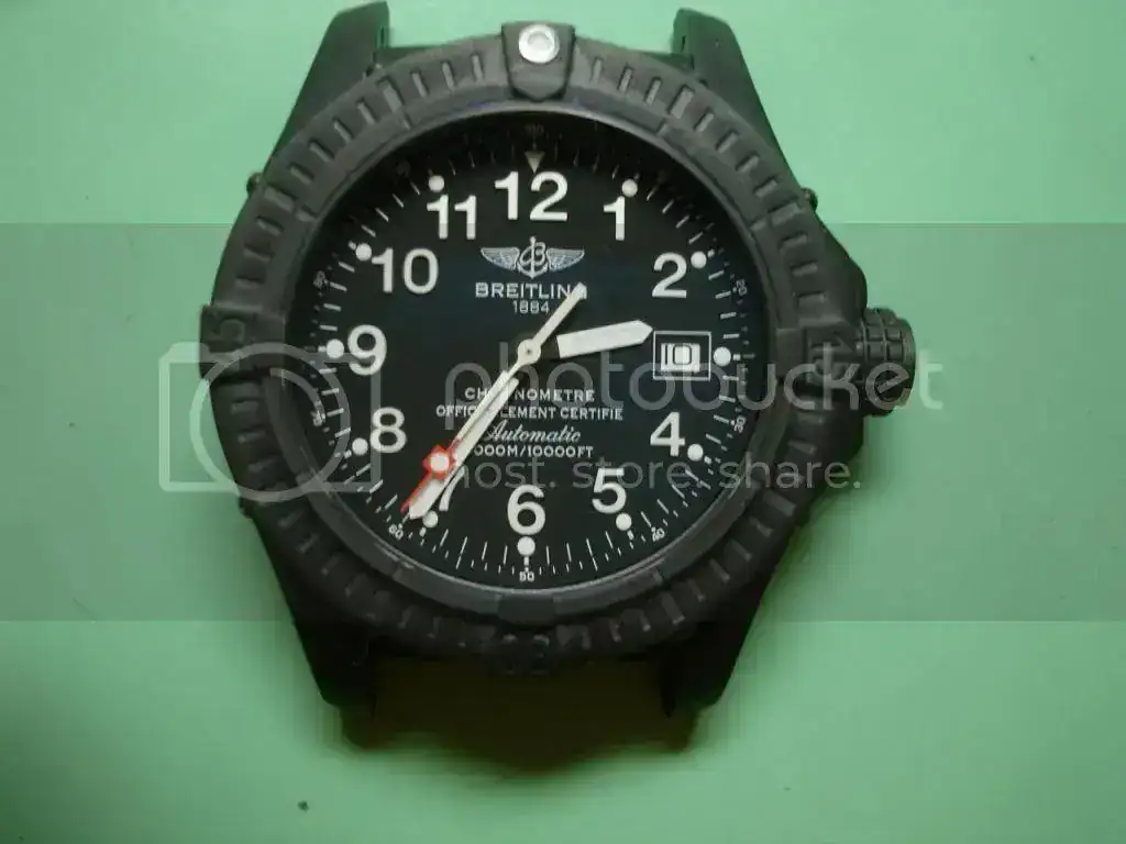

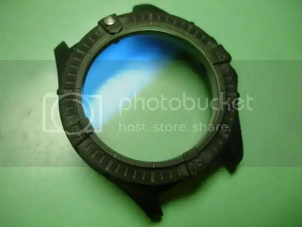

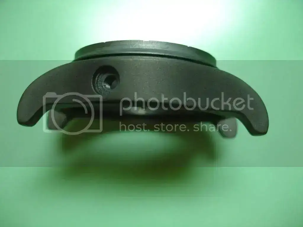

Por hacerle una gracia y previa consulta al cliente, la válvula de helio preferí dejarla en su color, tan solo con el chorreado.

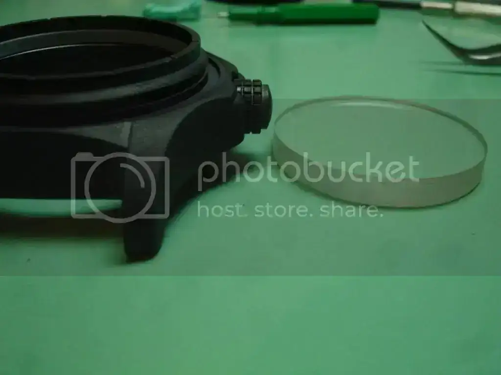

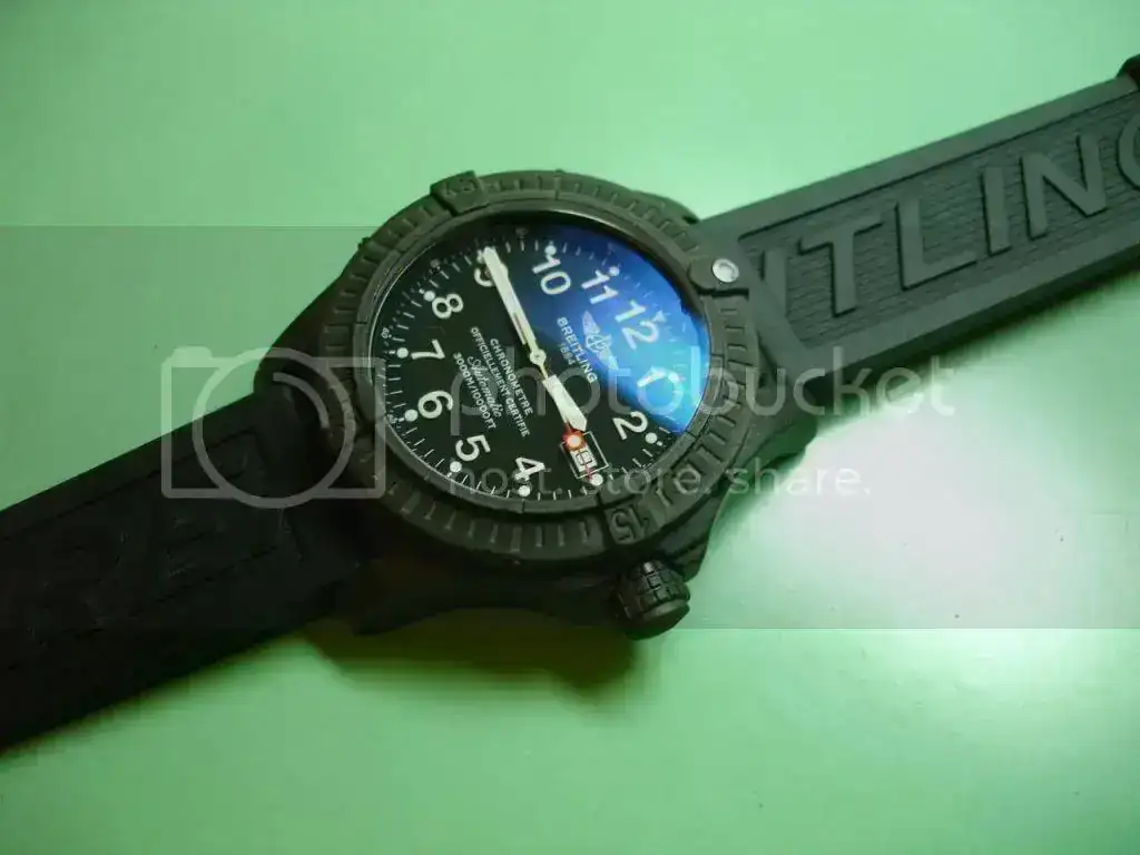

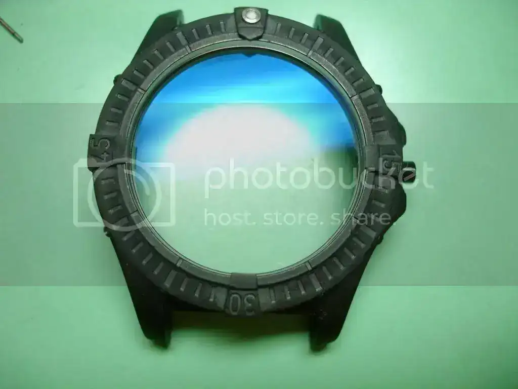

El cristal en estos relojes 3000 mts. es imponente.
La perla al igual que la válvula de helio, se quedó de su color, por motivos estéticos y la dificultad de arenar únicamente el borde del cristal.

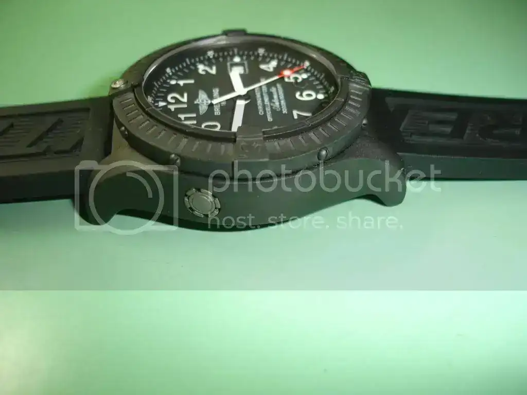

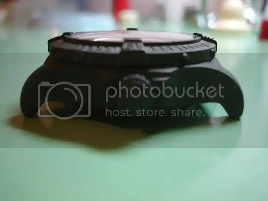

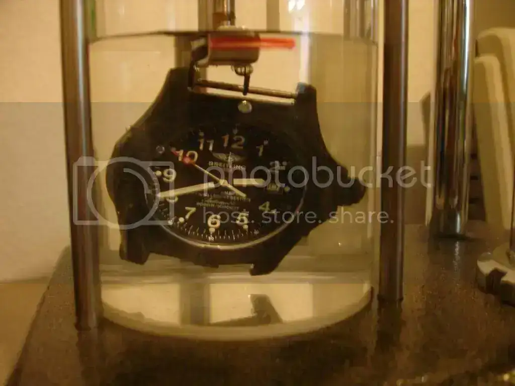

Se comprueba que a pesar del tratamiento, coserva totalmente la estanqueidad.

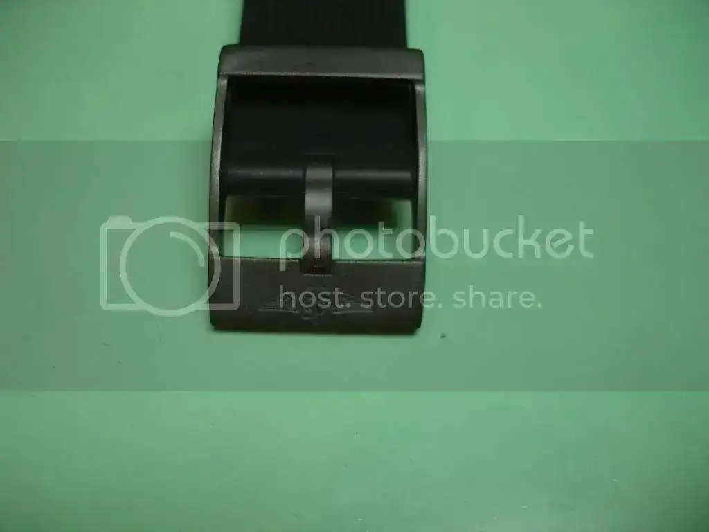

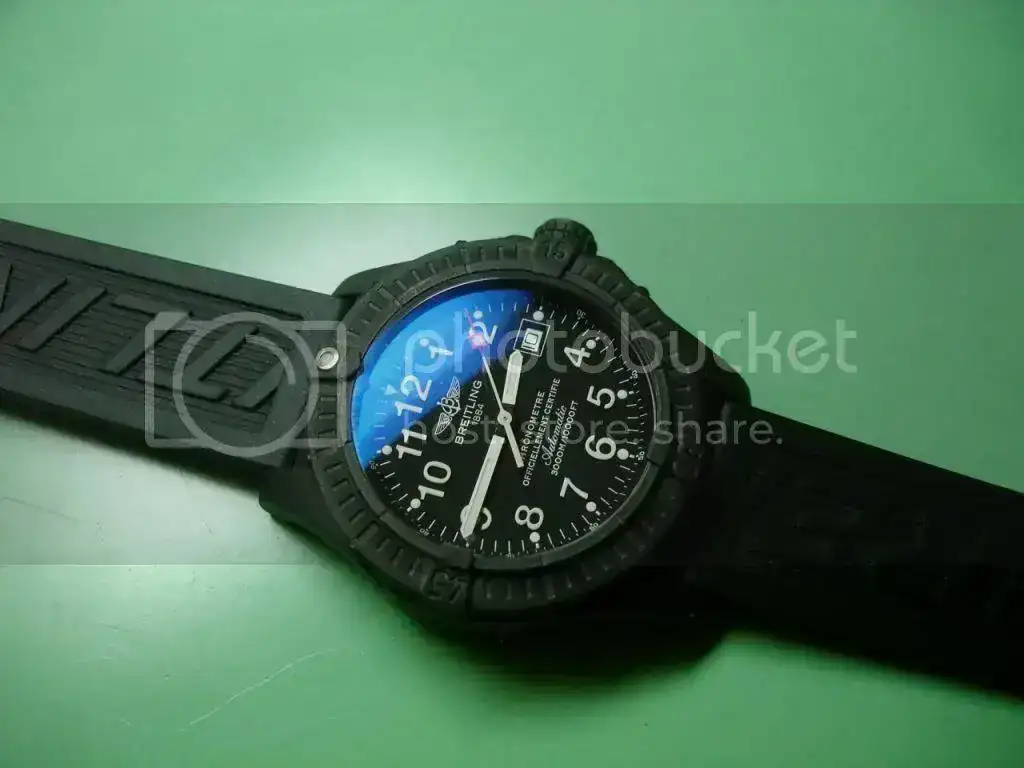

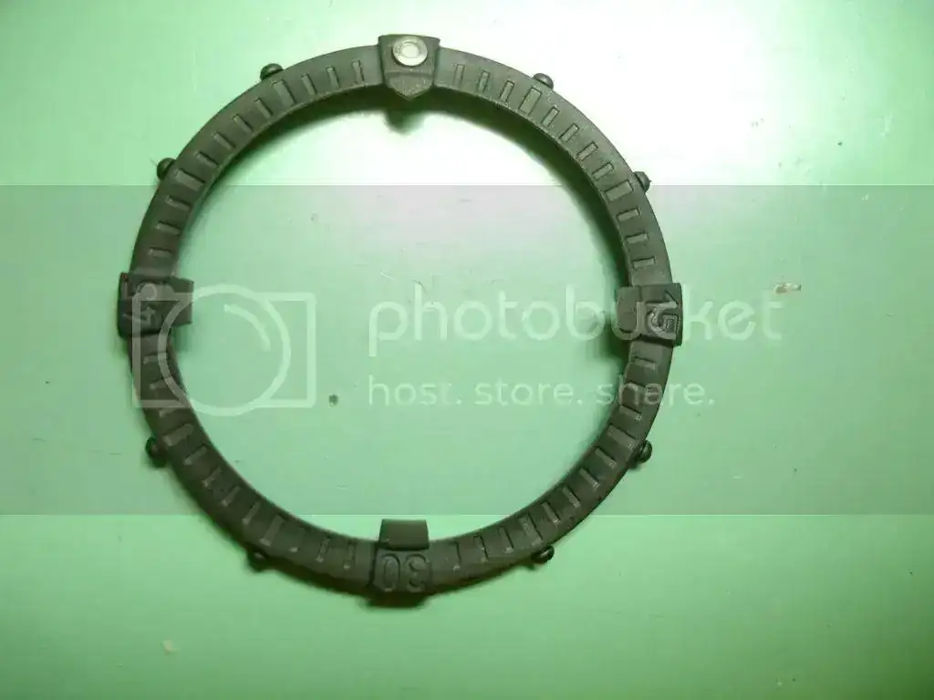

La hebilla debe ir a juego para no desentonar.

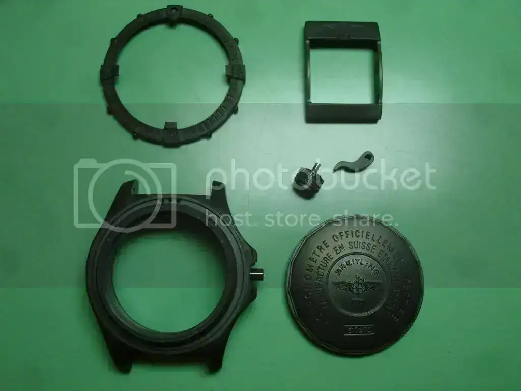

Las empresa que hace estos tratamientos se dedica solo a eso y hay que enviarles las piezas desmontadas y tratadas.
Todo el tema de desmontaje, repaso del cablibre, estanqueidad...etc, está hecho en mi taller.

El tratamiento es pavonado en sí o algo similar?
Queda imponente el reloj con este acabado.
Será por las fotos,pero le da al reloj un aire "industrial",de herramienta(que es lo que es esta maquina)muy alejado de la imagen del original en acero.
