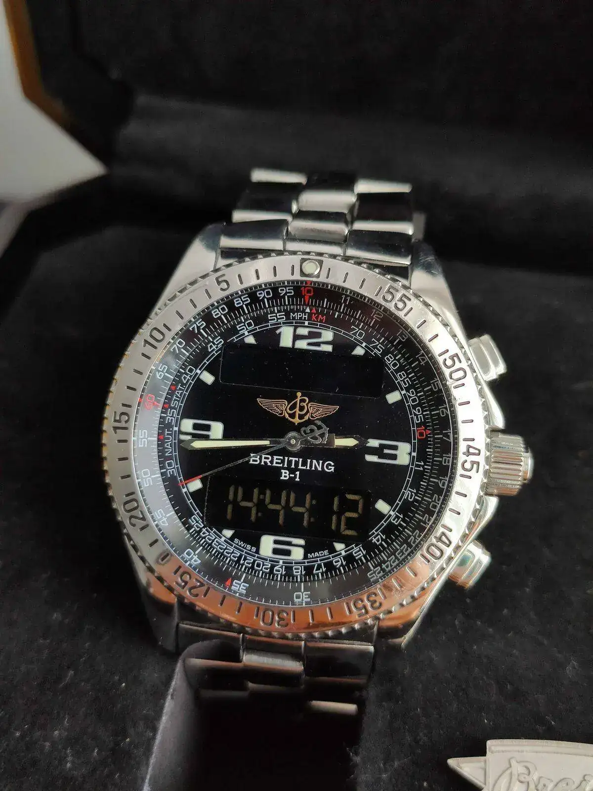

Tengo un Breitling B1 A68362 que no responde a los giros de la corona y por lo tanto no puedo cambiar de modo ni cambiar la hora, fecha, etc. La luz de fondo funciona y tambien suena.
Le he cambiado la pila pero sigue igual, he intentado sacar la tija pero no sale del todo y tampoco quiero insistir...
La pregunta es... Hay algún sitio en Madrid donde pueda llevarlo sin que me cueste 600€ llevarlo a Breitling? Igual es fácil de arreglar o no, pero no me gustaría gastarme 600€ si no es estrictamente necesario. El reloj estéticamente está muy bien y viene con el set completo, caja, manuales, garantía, todo.
Gracias!!

Tiene toda la pinta que se ha roto un extremo de la báscula de latón que manda la orden al circuito al girar la corona.
Mediante el cuadradillo de la tija va alternando las pulsaciones en el circuito ,pudiendo aumentar o disminuir el cambio en las diferentes funciones de ese calibre .
Va a ser necesario ,casi con seguridad,hacerle una revisión, ya que esa pieza forma parte del remontoir.
