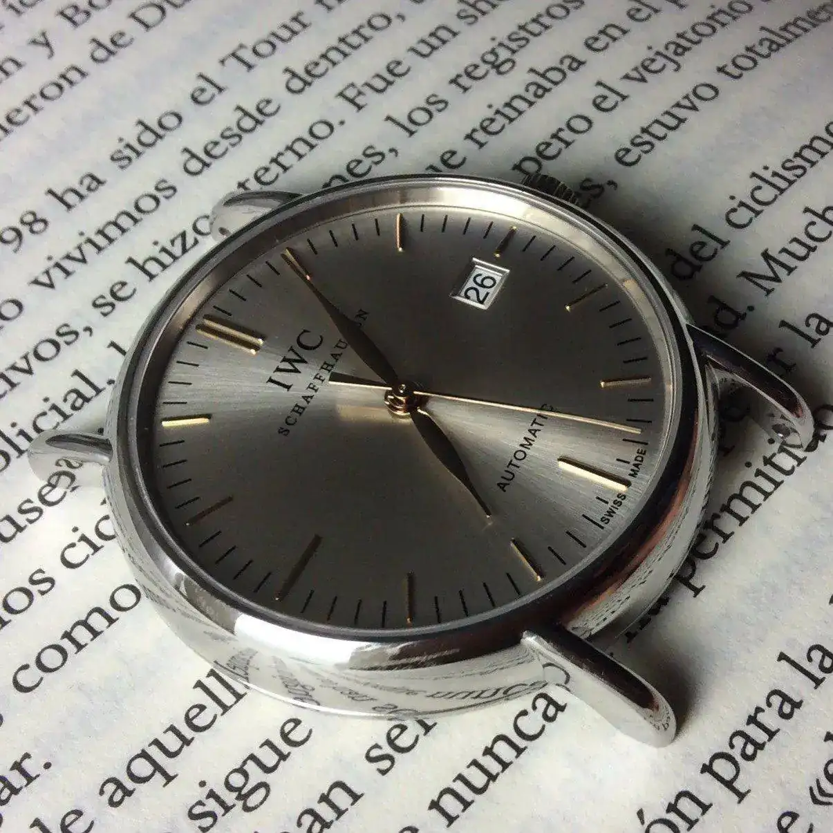

Aqui esta el susodicho luciendo como nuevo salvo por la tapa
Es de agradecer que la gente que recibe un buen reloj, sabedora de su valor, eviten usarlo. Como resultado puedes conseguir cosas así de bien
