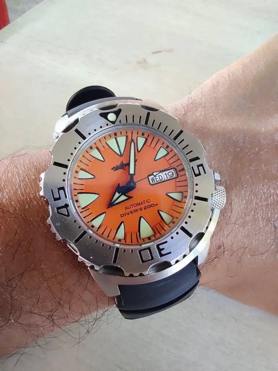

Hola a todos,
He descubierto por casualidad (tampoco es que me importe mucho), que el bisel de mi Heimdallr se ha rebelado, ha pasado de ser unidireccional a rotar a ambos lados.
Y tengo curiosidad por saber la causa, foto del rebelde:
A ver si algún sabio me ilumina.
Gracias!
Tendrás que sacarlo para comprobar cómo es el mecanismo. En el Monster original, si no recuerdo mal, lleva un anillo fino con un saliente flexible. En la caja del reloj tiene un pequeño orificio con un muelle y una bolita, el saliente del flexo hace freno al tropezar con la bolita.
Si el mecanismo fuera así lo lógico sería que se hubiera roto el saliente flexible del anillo porque con el bisel puesto es imposible que se pierda la bolita, pero desconozco cómo es el mecanismo de estos biseles chinos.

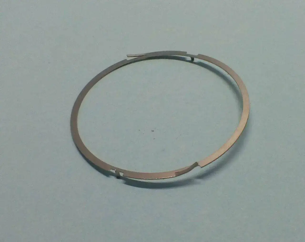

Seguramente se habrá roto o doblado hacia abajo la parte metálica sobresaliente superior del anillo que va entre la caja y el bisel y hace que vaya hacia una sola dirección, toca desmontar el bisel para asegurar que es el anillo y poner uno nuevo.
Reacciones: DrSlump y Zaknafein77

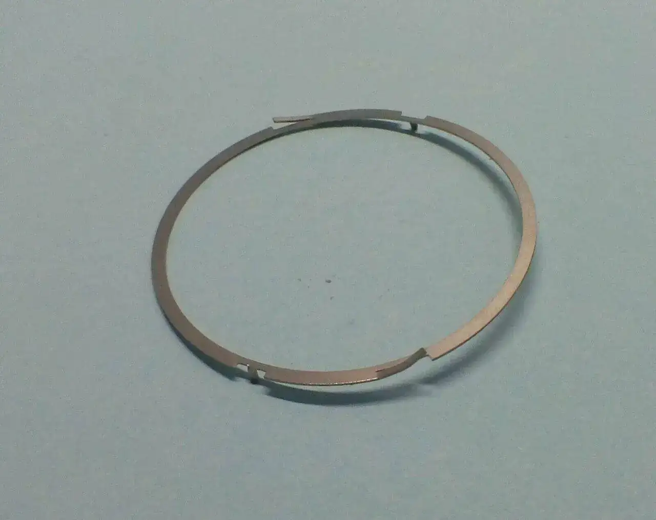

Ese reloj no tiene ese sistema para el "Click" del Bisel.
Lleva un alambre de acero que hace tope en las muescas internas del Bisel. Creo que algún Rolex también llevaba ese sistema. No es igual, pero el funcionamiento es similar. Ojo al soltarlo que salta que se las pela y luego montarlo tampoco es fácil.

Gracias a todos por las respuestas.
Me veo bastante capaz de intentar desmontarlo y también de no volver a poder poner todo en su sitio, por lo que se quedará así.
Me queda la duda de saber por qué ha pasado, porque golpe no se ha llevado.

Probablemente, lo que te ha pasado es que el alambre que lleva no sea de la calidad del Rolex y se halla redondeado la punta con lo que no se fija en el bisel. Porque¿El sonido lo sigue haciendo?.
Yo he desmontado un par de relojes míos que tienen ese sistema y luego montarlos de nuevo es una odisea. Primero porque tienen un alambre muy fino para que no se salga el bisel de la caja al estilo reloj ruso y se dobla cuando lo sacas. Y segundo porque hacer fuerza para meter el bisel mientras presionas el alambre-muelle para que entre por debajo es otra odisea.
Igual estoy equivocado y no es ese el sistema, pero los que he visto yo son así. Con estos chinos, muchas veces, es una lotería adivinar que hacen.
Reacciones: Zaknafein77
El sonido es más hueco, sigue haciendo los clicks, pero un sonido más apagado.
Está claro que la calidad es la que es, no tengo intención de tocar nada, que me está haciendo un servicio veraniego estupendo, es más por curiosidad.
