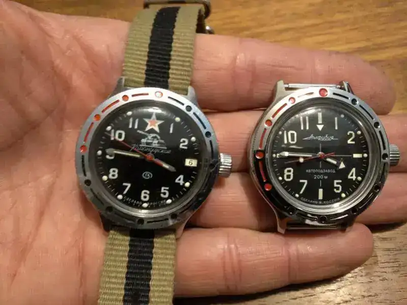

Hola a todos!! estoy mas que entusiasmado con eso de los rusos.... basta con echar un vistazo a los hilos que he abierto al respecto en poco tiempo!
El caso es que ya voy teniendo una idea clara del vostok que me gustaría hacerme, y para ello una de las piezas que me gustaría conseguir es el bisel con los puntos cardinales de la caja 060, pero en latón! no estoy seguro, pero creo que los biseles que sirven ahora en meranom son de inox. aun que sean de Komandirsie y los que tienen ya de color latón ni estan en stock ni son el que yo quiero.... Si alguien sabe donde conseguir lo que busco estaría muy agradecido por la info.
Lo único que se me ha ocurrido por ahora es comprar un vostok de los antiguos que lleve ese bisel!
De momento solo tengo dos vostok, uno hecho por partes nuevas y otro comprado ya con algunos años... los dos con calibres sin carga automática.
El que lleva la correa es el antíguo y creo, por la pinta que lleva un bisel de latón cromado, podría hacer la prueba con el..... pero lo que de veras me gustaría para el mod. que tengo en mente es el que os comento.

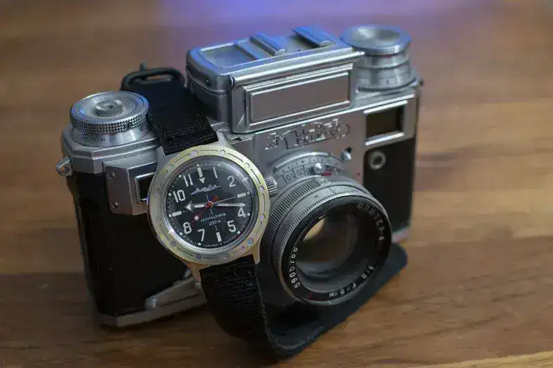

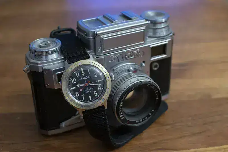

Esta tarde he sujetado el bisel del Vostok antiguo en el plato de garras de un torno que tengo, lo he puesto a 2000 RPM y a base de lija grano 400 le he dejado el laton a vista, solo en la parte superior, los dientes en el costado siguen con el cromo... pero hay que fijarse mucho! después con un pincel de limpieza he empezado a sacar la suciedad que se había quedado en los rebajes de los marcadores y al hacerlo he visto que se desprendía la pintura roja en algunos puntos, así que de perdidos al rio y lo he puesto en disolvente hasta que se ha disuelto toda la pintura, el resultado me ha gustado muy mucho!:
Aquí una foto para dar ambiente junto con una kiev 3 (eran copias de las alemanas Contax) para dar ambiente... porque correspondería mas o menos con el nacimiento del amphibia:

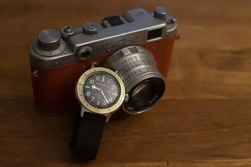

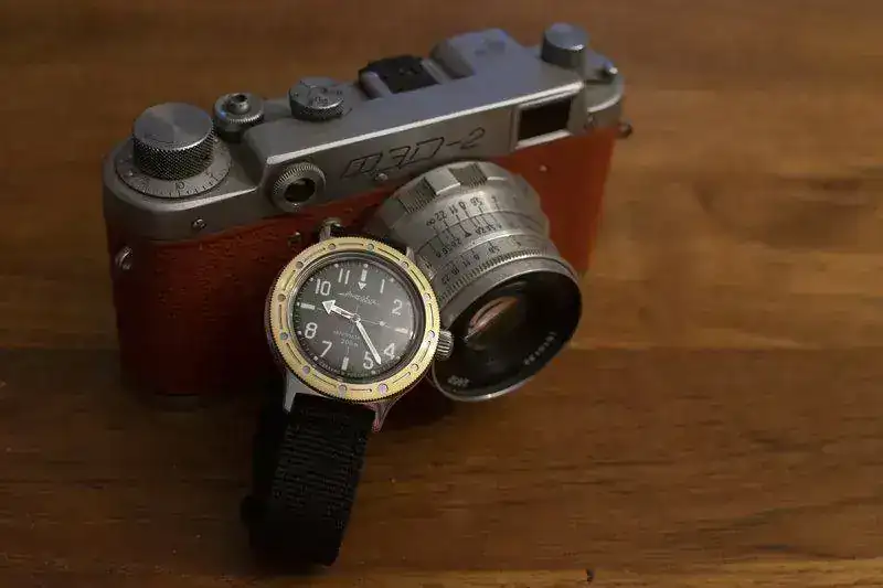

No se ve muy bien el color dorado, supongo que cogerá patina con el tiempo, en esta otra con una Fed 2 (estas copiaban a las Leica, incluso se pueden intercambiar piezas y objetivos) un poco mas anterior, de 1955... pero seguro, seguro que algún fotógrafo sacó fotos con una de estas o de la anterior con un Vostok en su muñeca:
Como veis los puntos y rallas como es obvio no han perdido el cromo, pero la verdad es que me mola mucho el resultado, tal vez ha perdido un poco de carácter "amphibia" ... eso no lo niego, pero mi intención al comprarlo por piezas era precisamente hacerlo a mi gusto!
Ver el archivos adjunto 748872

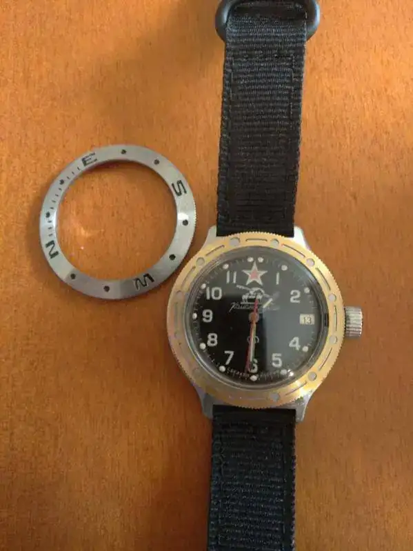

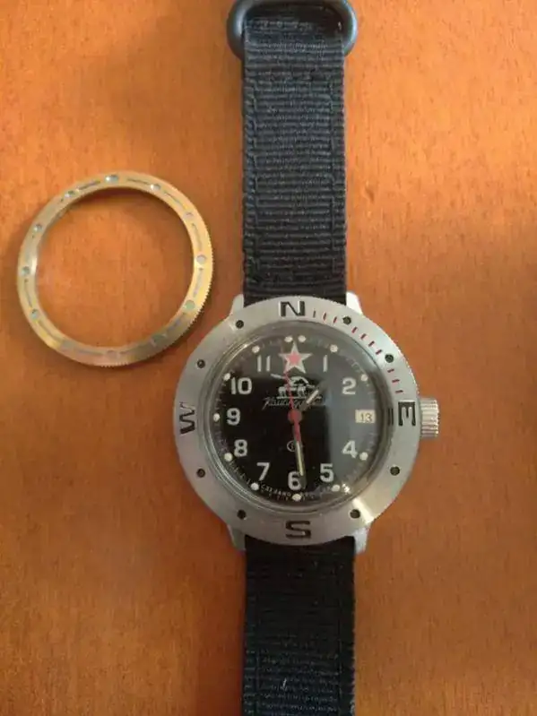

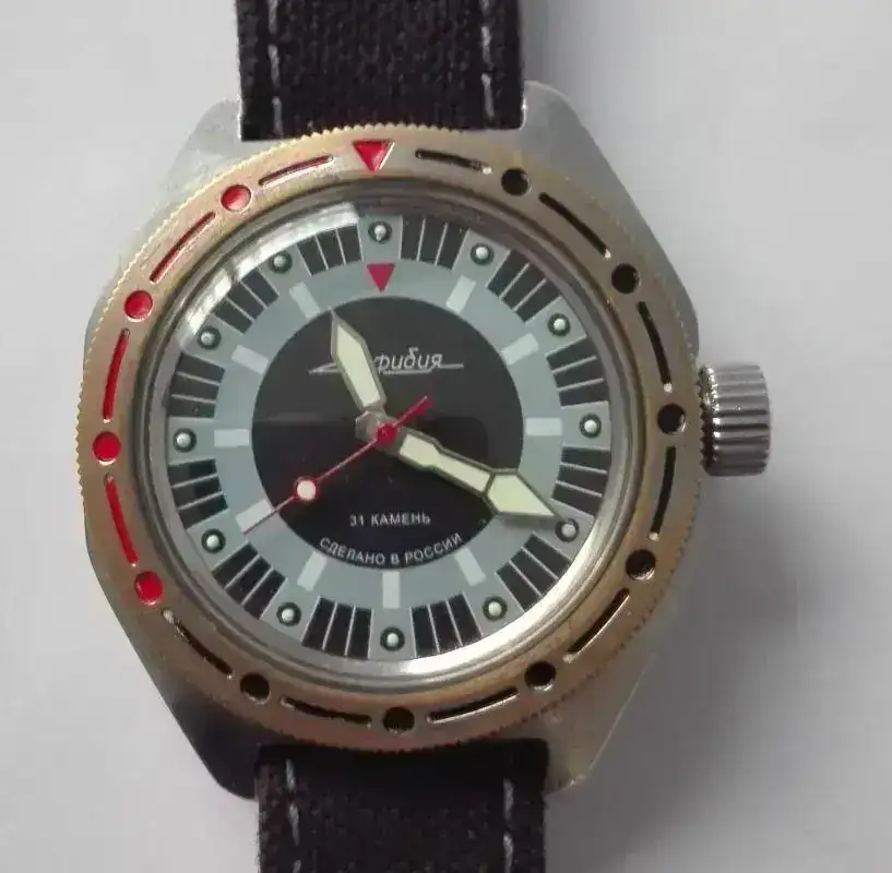

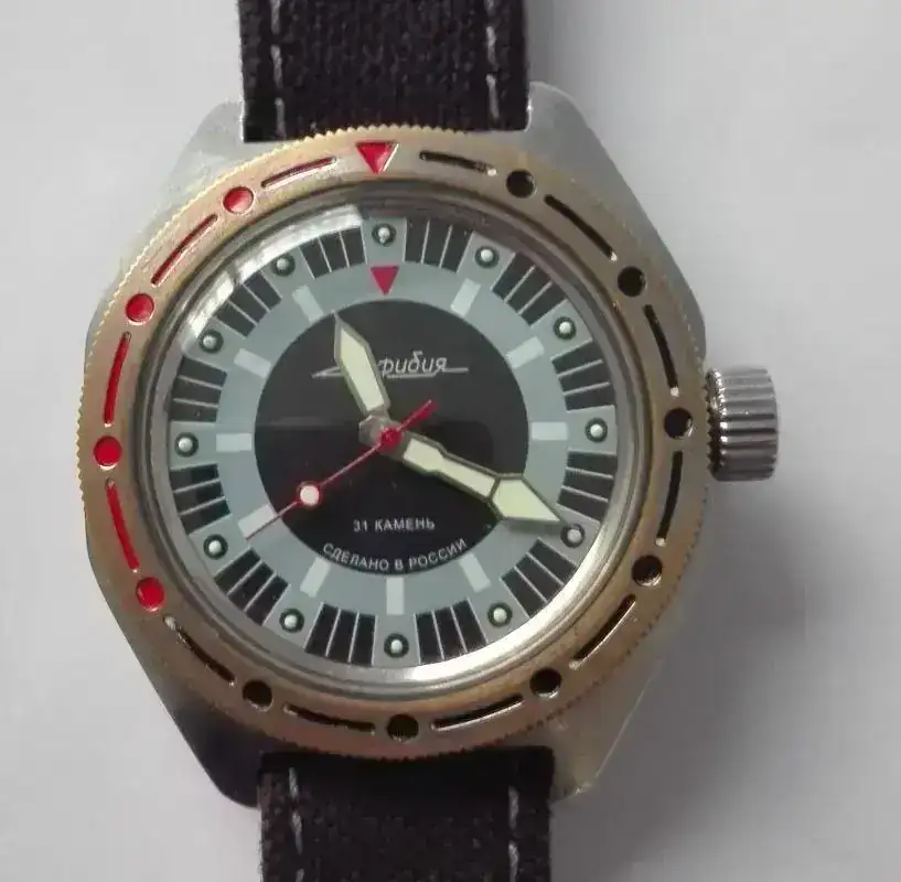

Acaba de llegarme el bisel con puntos cardinales que tenía pedido, por el peso, tacto y como suena parece de latón cromado, pero aun que no lo sea tiene un acabado cepillado satinado que me gusta bastante, como veis en las fotos, no creo que quede demasiado bien en la caja 420, tiene mas diámetro el bisel que la caja, pero en la 100 que tengo encargada tiene que sentarle bastante bien:
Un potente imán de neodímio no se le pega nada, aun que sea inox 316, que de por sí no es magnético, al ser mecanizado sufre un proceso que no me acuerdo muy bien lo que le hace pero que le deja algo de magnetismo y el imán se pega débilmente... tengo mosquetones náuticos 316 que me lo confirman, así que seguramente sea de latón!
