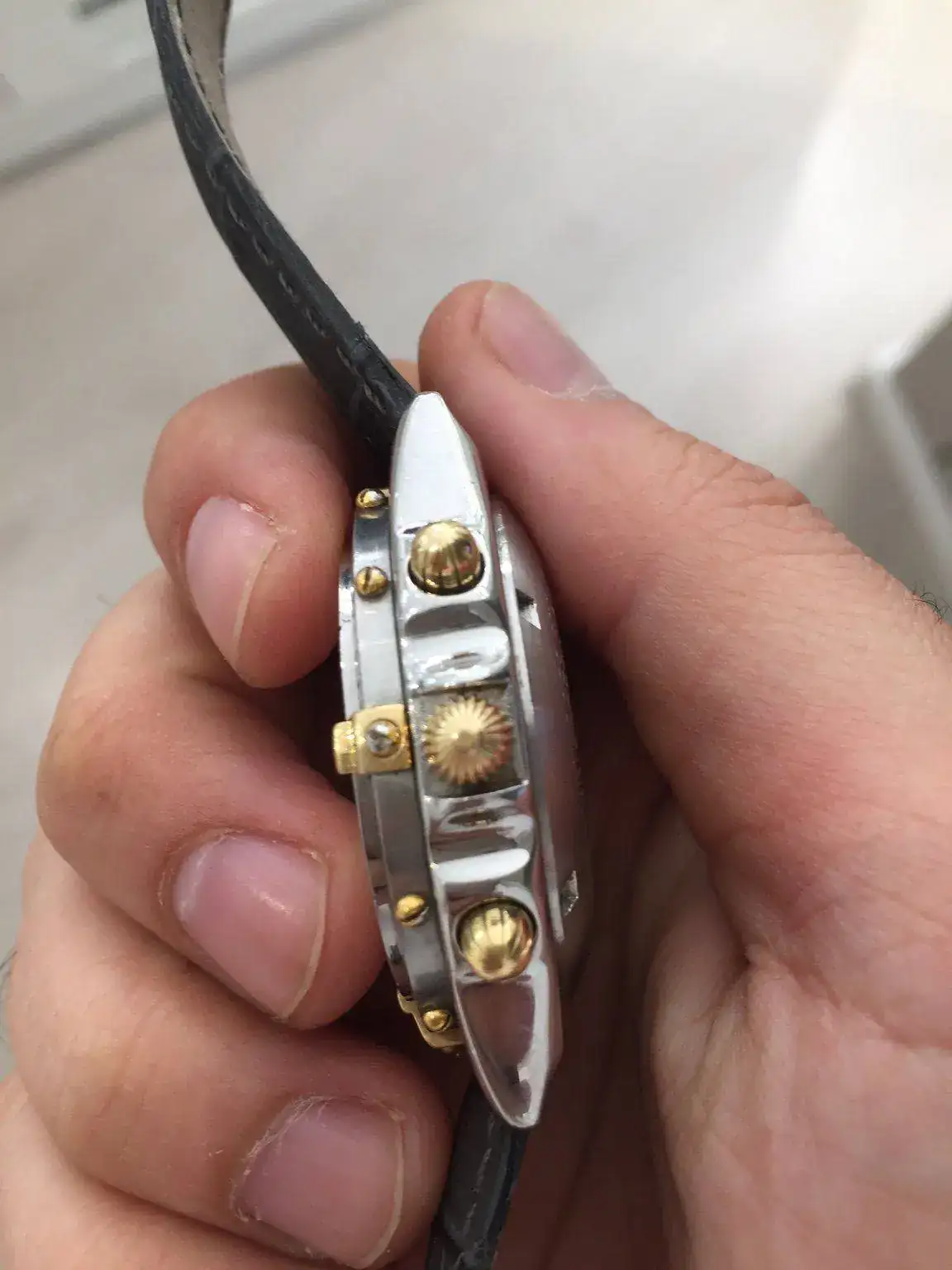

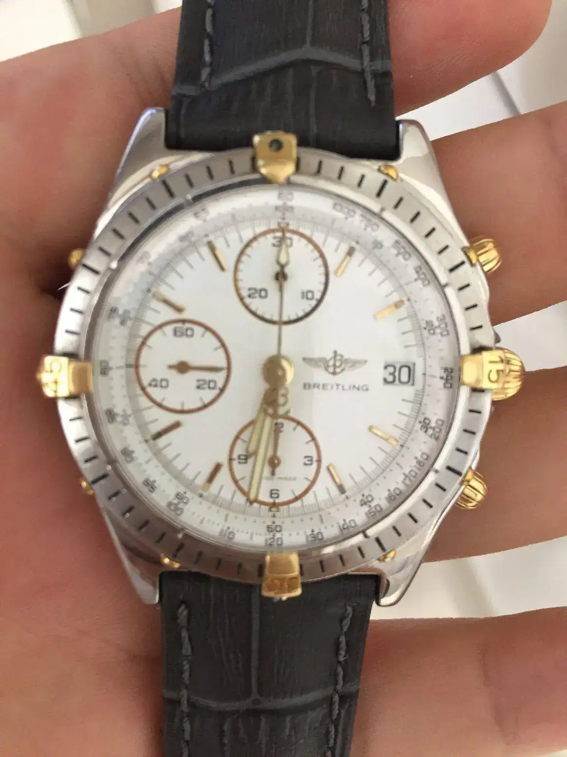

Buenas tardes compañeros.
Veréis tengo un chronomat de los años 80. El reloj funciona a la perfección pero el bisel no gira con suavidad. Bueno hay algunas zonas donde gira perfectamente y otras como si hubiese algo que obstaculiza el movimiento.
He pensando que debe ser suciedad así que me gustaría quitar el bisel y limpiarlo.
Ahí está mi duda, desconozco por completo como extraerlo.
Pongo unas fotos del reloj en cuestión a ver si alguien pudiese ayudarme.
Un saludo y gracias al foro por el espacio.
Hola Marlon87, tienes que quitar los tornillos que tienen los apliques a las 12 , a las 3 , a las 6 y a las 9, creo recordar que con eso es suficiente, si no fuese así tienes que quitar el resto.
Gracias compañero. Hice tal y lo que me dijiste pero no salían los tornillos asi que cogi una navaja e hice lo mismo que hacen para sacar el bisel del submariner. Y así salió. Estaba sucísimo y ahora ya gira mucho mejor, aunque los años no perdonan.
Muchas gracias compañero!!
