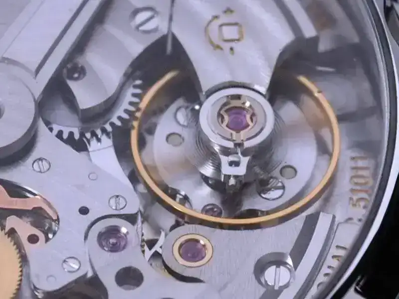

Y un detalle del nuevo puente de regulación en los modelos de "alta frecuencia"...
photobucket
Pero volviendo al tema, si el reloj que te interesa es esta preciosidad...
imageshak.us
Estáte tranquilo, monte el 51110 o el 51111, los supuestos problemas de infancia del 5011 está más que superados, según tengo entendido.
