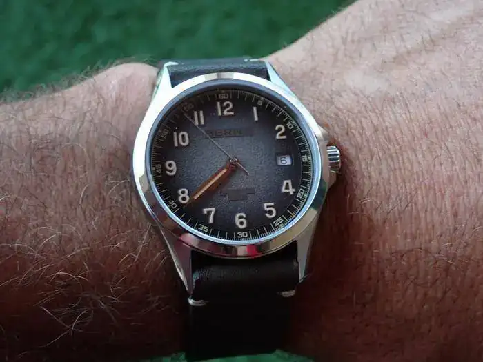

Hace poco pillé este Berny muy barato con puntos y bonos y ofertas flash:
Estaba bastante contento con el y tenía ganas de tener un reloj con Seagull ST2130, porque ya tenía un San Martin con PT5000 y un Tissot con ETA 2824-2

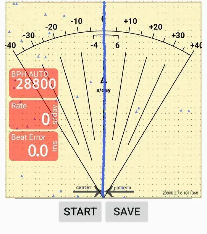

en fin!! el ST2130 sin ir mal era el que menos fino andaba de todos.... pero es que los otros dos van realmente muy finos, como a 1 segundo por día y sin despeinarse en las distintas posiciones del timegraper... el st andaba osciliando entre -2 y +2 aproximadamente y en las distintas posiciones no era tan estable, pero aun así como digo unos valores muy buenos..... pero hace cosa de unos 15 dias al ir a mirar la hora vi que no funcionaba el reloj, lo volteé para ver a través del cristal el calibre, por si algo se veía... y vaya si se veía:

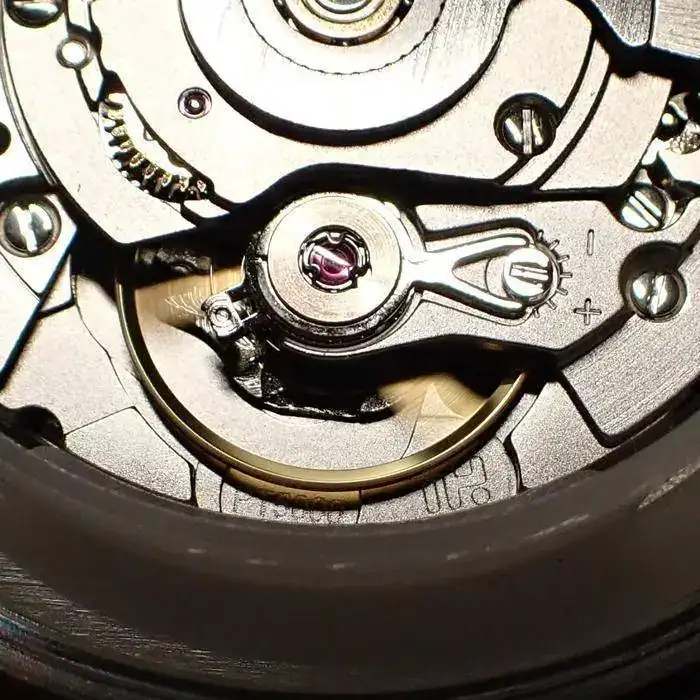

El tornillito asimétrico de ajuste desaparecido en combate y no lo encontraba flotando por dentro, así que pensé que se había enganchado por debajo del puente de volante atascandolo.
Me puse en contacto con Berny antes de abrir una disputa o solicitar devolución y le mandé fotos, contestaron super rápido y me dijeron que mandara el reloj recogiendo un tiket de correos que me mandaban ellos para no tener que pagar nada, pero odio tener que mandar las cosas y se me ocurrió una idea, les propuse que me mandaran otro ST2130, con lo que les saldría mas barato a ellos y yo no tenía que hacer paquetes ni mandar nada, me contestaron que por ellos ningún problema pero que si estaba seguro y si no tendría problemas para hacer el cambio, les aseguré que no y me dijeron que me adjuntaban un enlace para hacer un pedido por 1,25€ y que eso era un PT5000 nuevecito..... me extrañó y les pregunté que por que no me mandaban otro ST2130 y me contestaron que ahora mismo no tenian Seagull y que siempre que podían preferían el PT5000 porque les parecía mejor, y me volvieron a repetir que no había ningún problema por cambiarme el reloj.

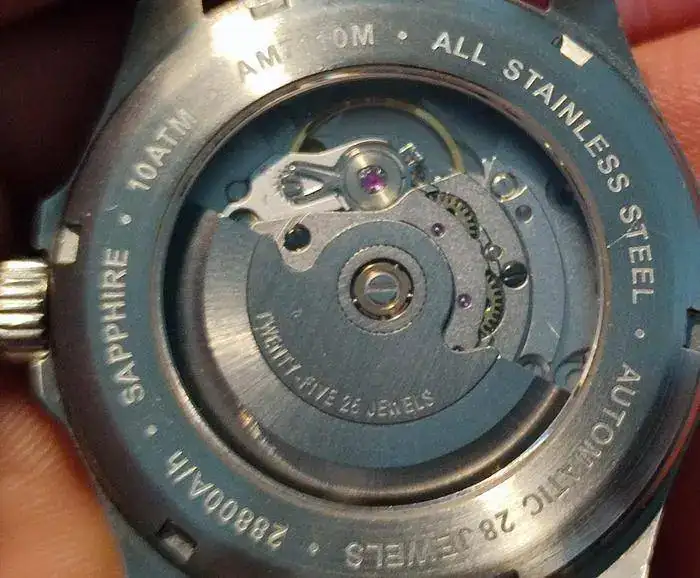

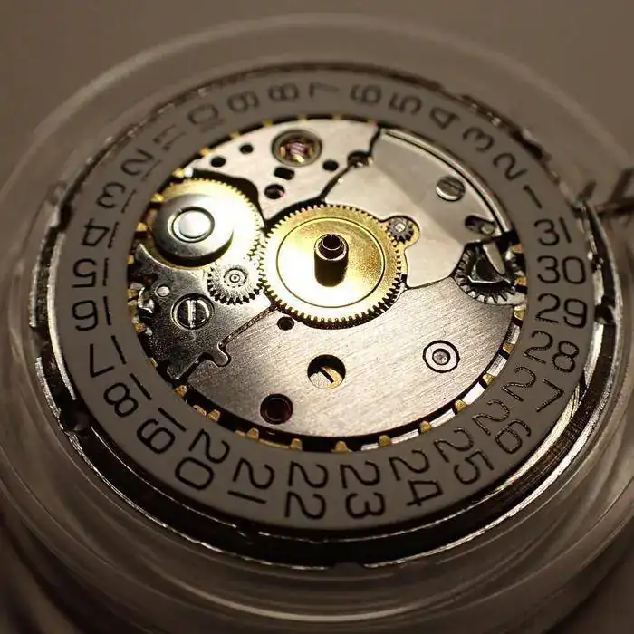

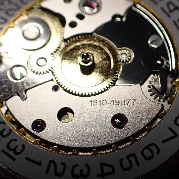

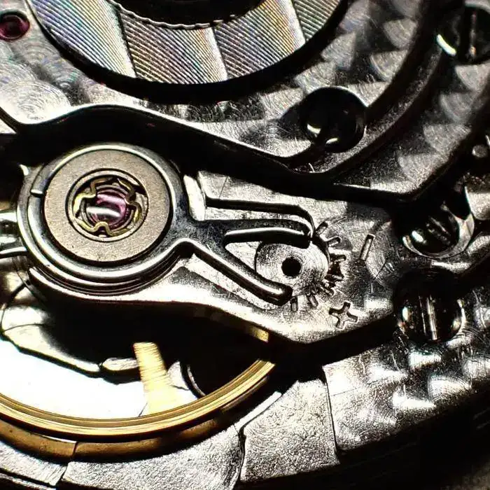

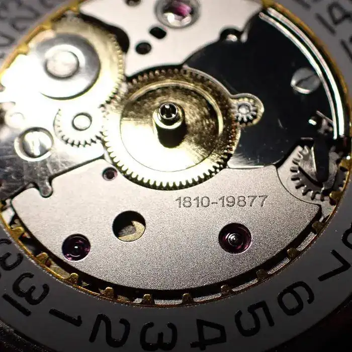

Y ahí lo tenemos! para empezar hay alguna referéncia o cual y implica un orden en la fabricación
La marca y modelo también aparecen en bajorelieve debajo del volante.

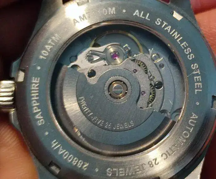

En cambio el ST2130 no lleva nada escrito, nada de nada:
Ni arriba ni abajo, lo que ma hace pensar o que es un clon pero no de Seagull o que es de Seagull pero sin el control de calidad que imagino que pasan sus propios relojes, que me consta además que traen calibres grabados con la marca y modelo.

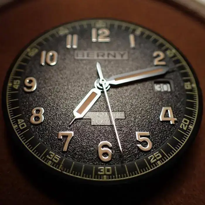

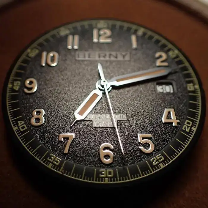

En fin, aquí ya el dial y agujas colocado:
Otra mejora, pero esta no es culpa del ST, es que ahora cambia la fecha a las 12:00 y antes a las 12:20

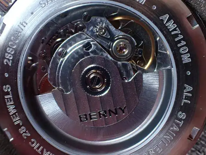

El dial y las agujas me han parecido muy correctos en calidad de acabados, sujeto con sus dos tetones al calibre, nada de chapuzas como pegar el dial y cosas así que a veces se ven en chinos baratos.

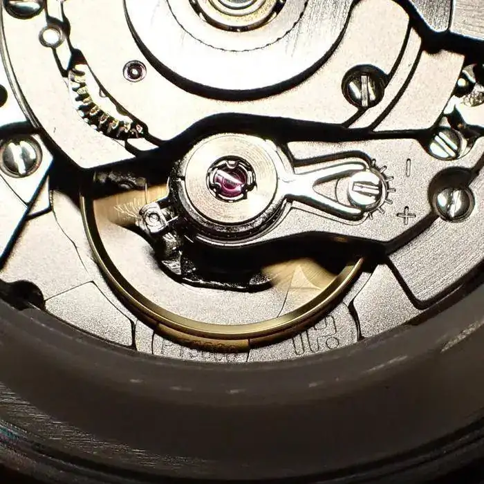

Bueno, después de sacarlo dos veces de la caja por motitas que se veian en el cristal, al final lo veo límpio del todo y monto la tapa.
No está decorado como el ST pero con lupa se ve mejor acabado, tiene una pinta mas "idustrial" pero mejor terminado.... como los Seiko o Miyota.

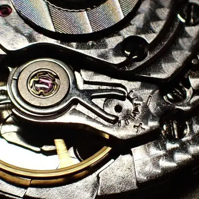

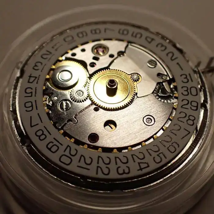

Aquí el ST antes de perder el tornillito.

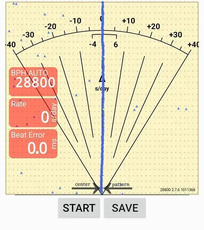

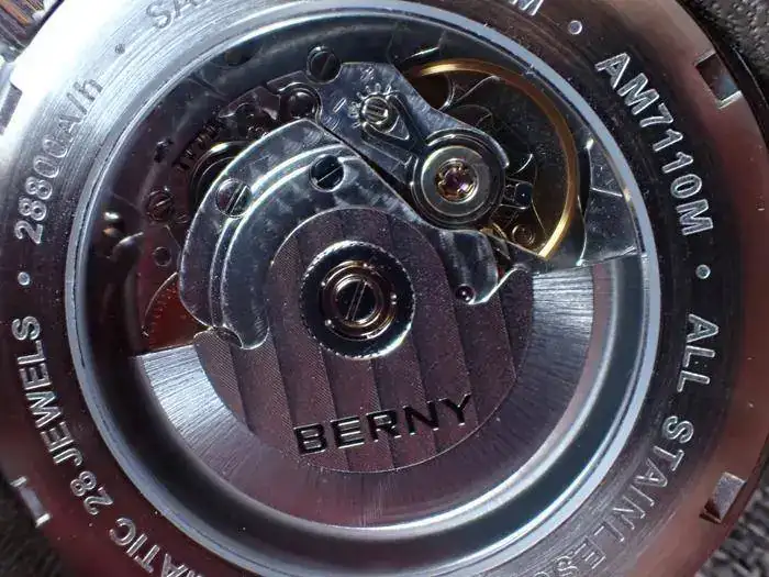

Y de momento el PT5000 sin tocar nada ha venido así:
Bueno, no pinta mal!!
en cuanto al Seagull..... le he sacado el volante y efectívamente ahí estaba el tornillito empotrado, parece que no ha provocado daños, he vuelto a colocar el volante en su sitio y nada mas encajarse el pivote se ha puesto a latir como si nada, el tornillito que había colocado en la esterilla de trabajo, ha volado..... he sido incapaz de encontrarlo, de todos modos por lo que he visto no es un tornillo si no un remache con cabeza excéntrica que gira loco solo para mover de forma mas precisa la raqueta a un lado o al otro, con lo que el calibre aun que medio mutilado sigue siendo la mar de funcional.... solo hay que mover la raqueta directamente para ajustarlo, seguramente en un futuro le haré una revisión, limpieza a fondo y engrase y buscaré una caja, dial y agujas para el.
Ver el archivos adjunto 2706767
Ver el archivos adjunto 2706787
Ver el archivos adjunto 2706789
Ver el archivos adjunto 2706794
Ver el archivos adjunto 2706796
Ver el archivos adjunto 2706798
Ver el archivos adjunto 2706799

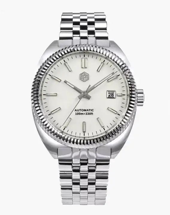

Tienes razón!! pero tengo la sensación de que no están muy lejos de hacerlo.... las marcas mas consolidadas ya lo estan intentando tímidamente, no estoy seguro al 100% pero creo que este San Martin es de cultivo própio:
Si sabe a que modelo fusila, que lo diga please.... yo no encuentro nada, si que es verdad que tiene cosas de aquí y de allá, pero en conjunto....
a mi me gusta bastante como reloj de vestir, lástima el diámetro de 40mm, para ese estilo entre 36 y 38 hubiera estado genial.
Ver el archivos adjunto 2706849
A los Omega Constellation de los 60.
