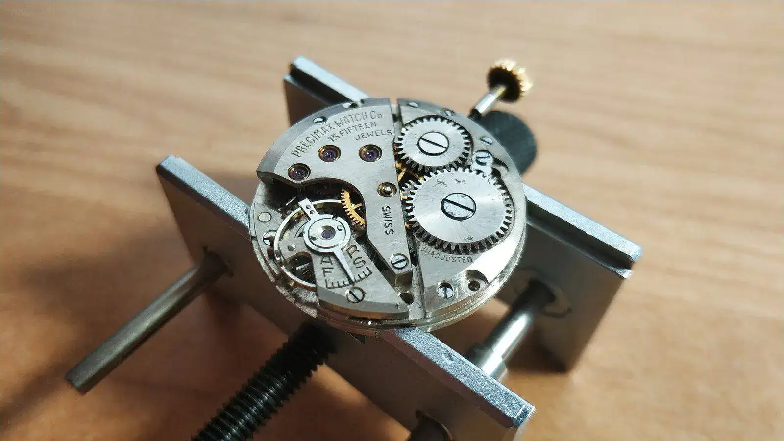

Saludos amig@s. Hacía mucho ya que no abría un hilo de cacharreo, y después de más de 4 meses sin apretar ni un tornillo, tocaba recuperar pulso, antes de meterse con otros que tengo abandonados, que ya me vale.
Este Bernex de esfera, Precimax de caja y movimiento, no se si saldría así de fábrica, raro, pero si es cierto que por la red hay otros ejemplos de este matrimonio.

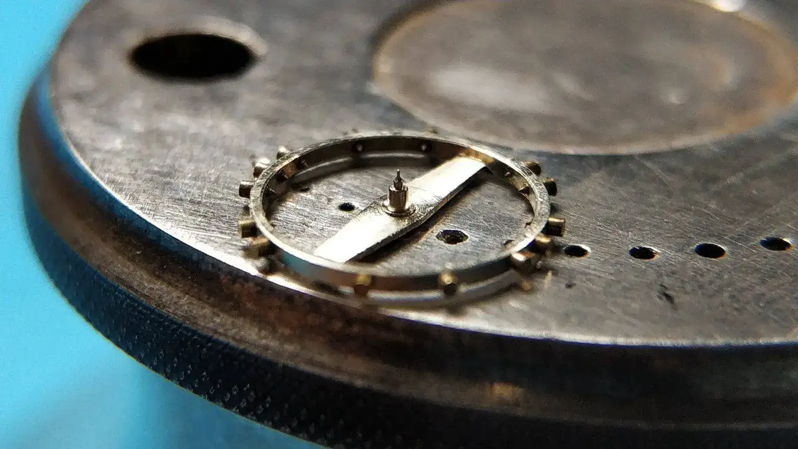

Llegó con el eje del volante roto, como tantos, y de eso va el hilo de hoy.
Quito espiral y platillo.
Compré el eje de volante, quito el viejo, y ohh sorpresa, el ajuste entre el volante y el eje es de 0,9mm y el eje nuevo es de 1mm.
Ná!! Es solo una décima de milímetro. Pues en relojería eso es como fanega y media.
Nada, tiro de escariador y ya. Pues tampoco, mis escariadores terminan en 0,8.
Me arriesgo o no? ...afilo el destornillador de 1mm, y a ver qué pasa.
Encaja hasta ajustado, suerte...

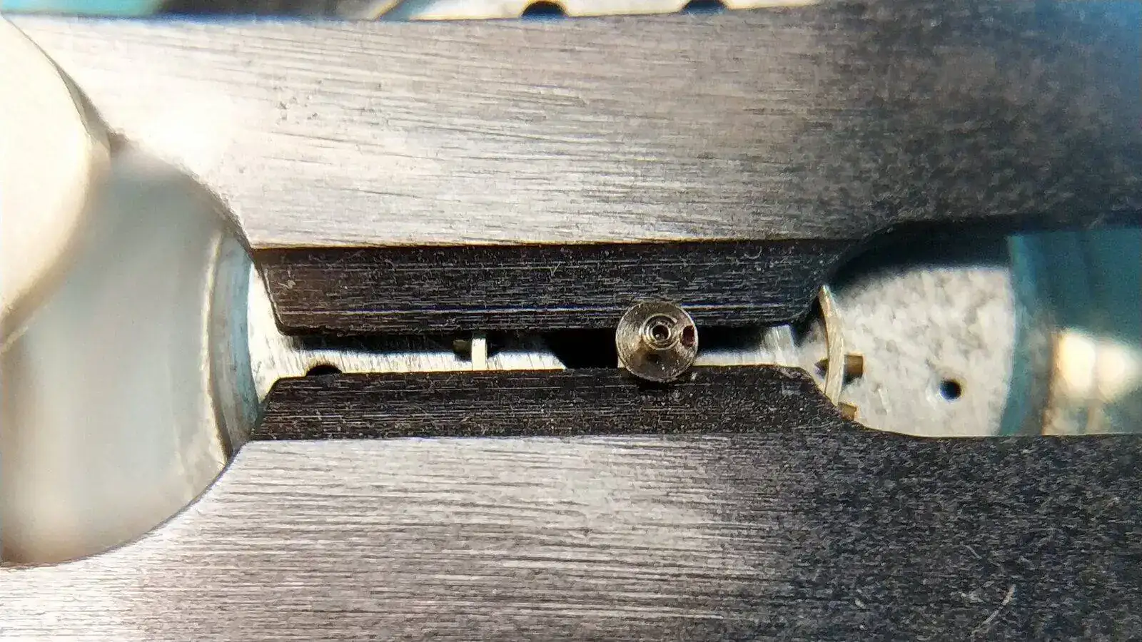

Punzones.

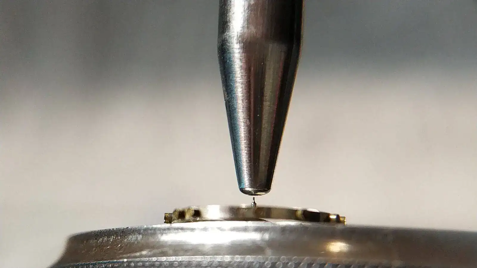

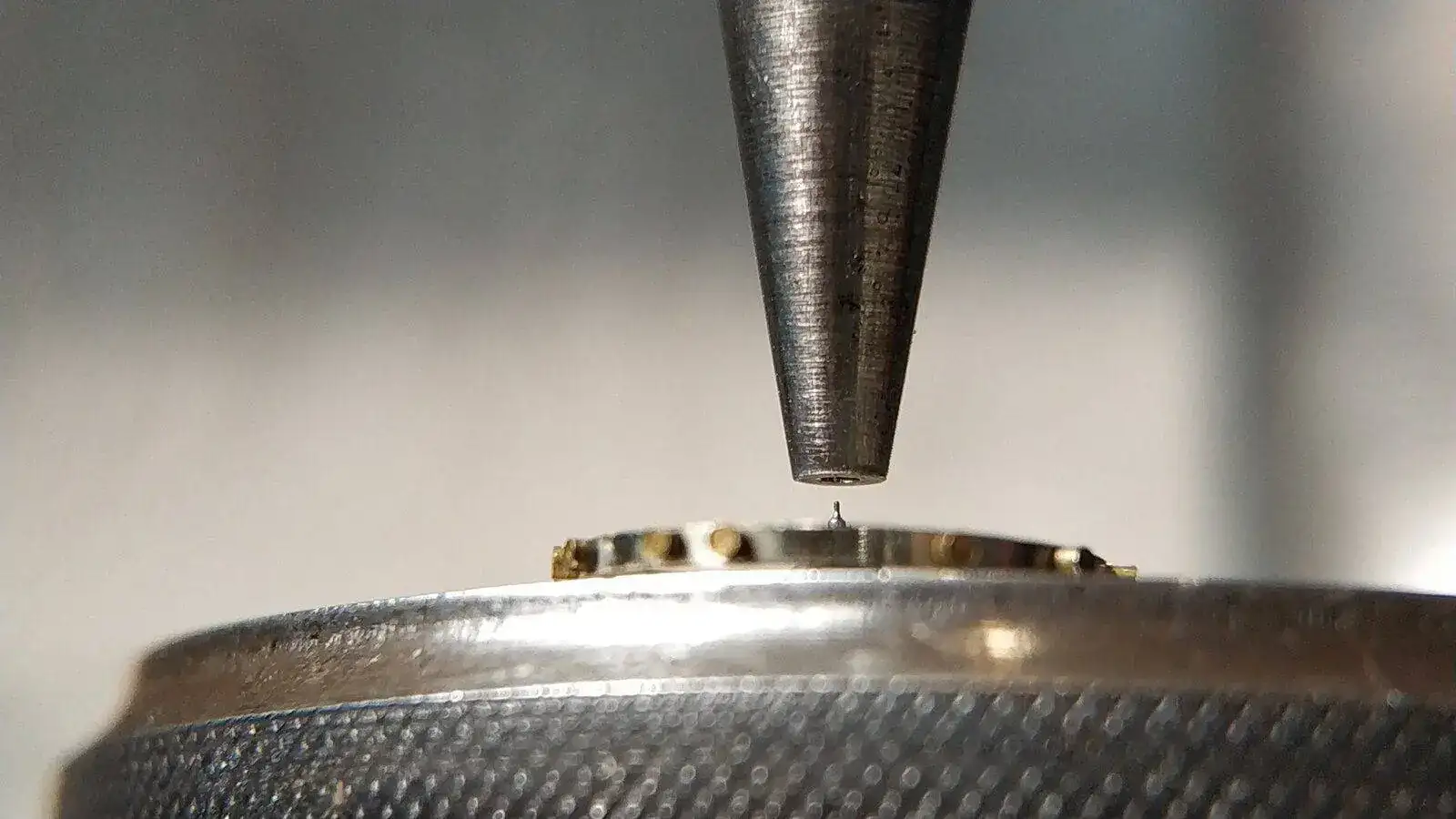

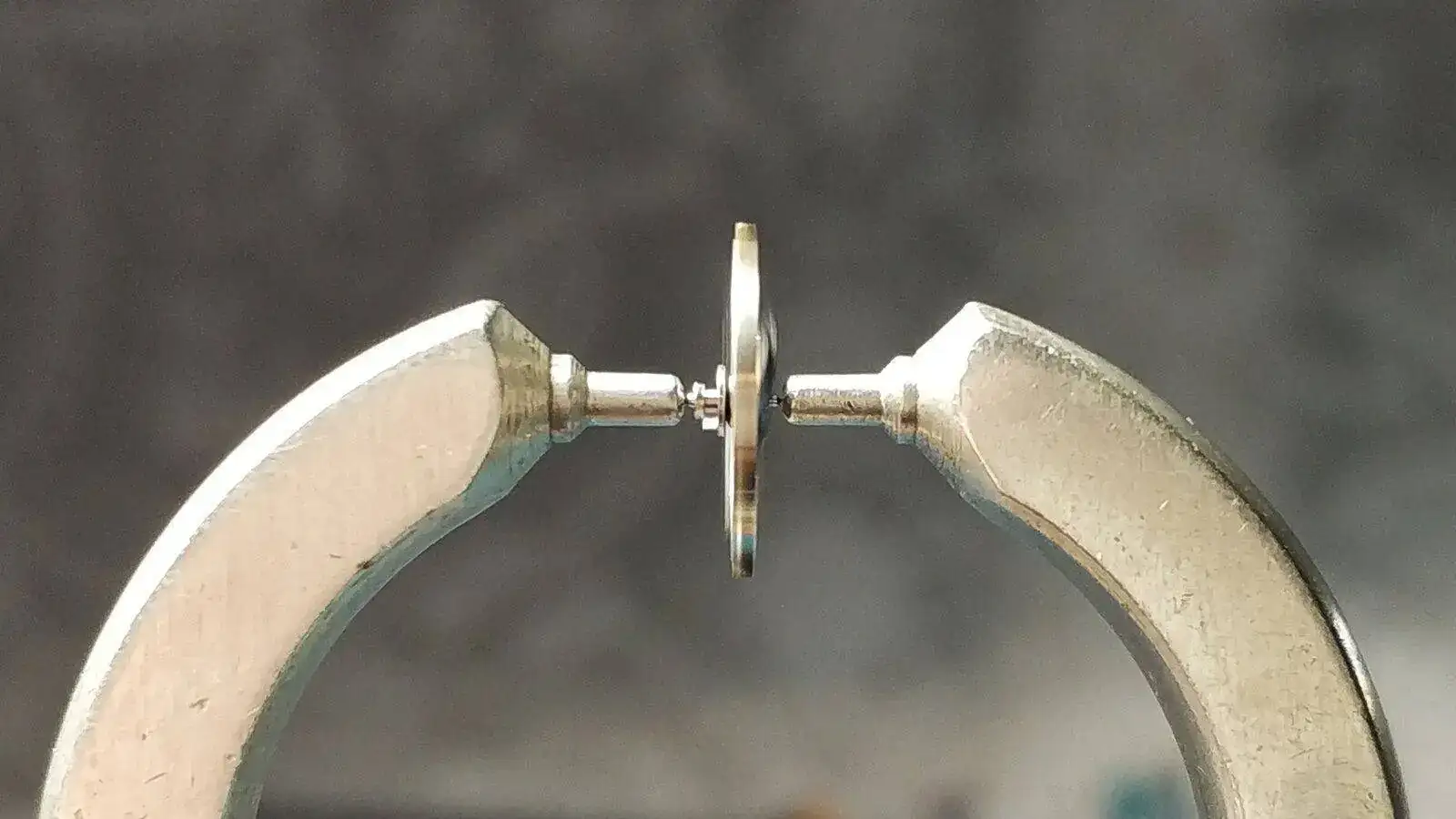

Compruebo el alabeo.
Si...... se comprueba antes de poner la espiral, pero tengo muchas distracciones en casa, y no me apetecía tener que quitarla otra vez.

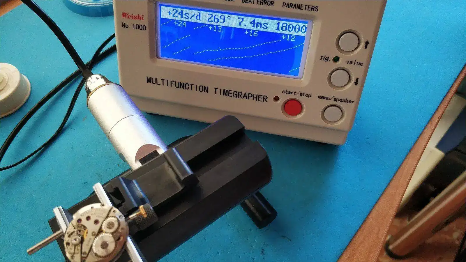

Montamos en el puente y a probar.
¿No decías que no querías quitar la espiral? Pues hala, dos tazas. 4 veces la he tenido que quitar para mejorar el Bit error, porque entraba muy ajustada y no movía con la punta del destornillador.
Al final quedó así....
Con bastante isocronismo, pero con lo achaques múltiples que tiene, bastante bien marcha.
Y finalmente la carita, jamona y envejecida.
Disfrutad del verano.

Tengo pendiente comprarme el cronocomprobador, porque con el del móvil es un martirio ajustarlos.

Por cierto... cuantas veces tienes que ajustar la llanta para que no haya alabeo ??
Esa es otra de mis penurias cuando he cambiado algún eje, sin contar con que haya holgura y tengas que golpear más de la cuenta.
Aun no he puesto un eje que quede derecho a la primera... pero supongo que como aprendíz me queda media vida para poder llegar a entender la relojería.

Muy ilustrativo. Yo no lo he hecho nunca pero lo he visto hacer muchas veces a mi relojero. Y viendo la cantidad de herramientas (no he visto que hayas usado unas "paralelas") necesarias para la faena, el pulso a la hora de enderezar la llanta, la vista para calibrar la más mínima desviación en alabeo, ..... etecé, se lo llevo a él cuando me surge.
Pero no sé como haces para mantener el volante de pie sobre la base de la punzonera inclinada que veo en la primera foto ¡¡todo un maestro!! ¿O tiene truco como el huevo de Colón?.

Vicente, no sería el primer ni el último eje que me cargo por abusar del martillo, últimamente me quedo más bien corto. Raro es no tener que retocar siempre un poco, para corregir. En este caso quedó bien desde el principio. Soy aprendiz como el que más, e imprudente, pero casi siempre me salen las cosas bien.
Así es Casiná, ya lo dicen, el oficio de los mil útiles. Está en la lista de compras, pero los que tienen los rubíes bien, están por las nubes. Tbien necesitaría ese útil singular de la punzonadora, para evitar que de doble el volante....tantas cosas.
