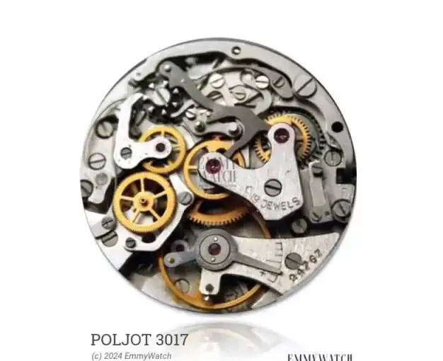

Buenas me gustaría pediros un poco de ayuda, alguien sabe si el balance de un calibre Poljot 3133, es igual al del calibre Poljot 3017?. O si el balance de un crono Venus 150-288 es compatible con el calibre Poljot 3017?.
Muchas gracias a todos y a los expertos en este tema.

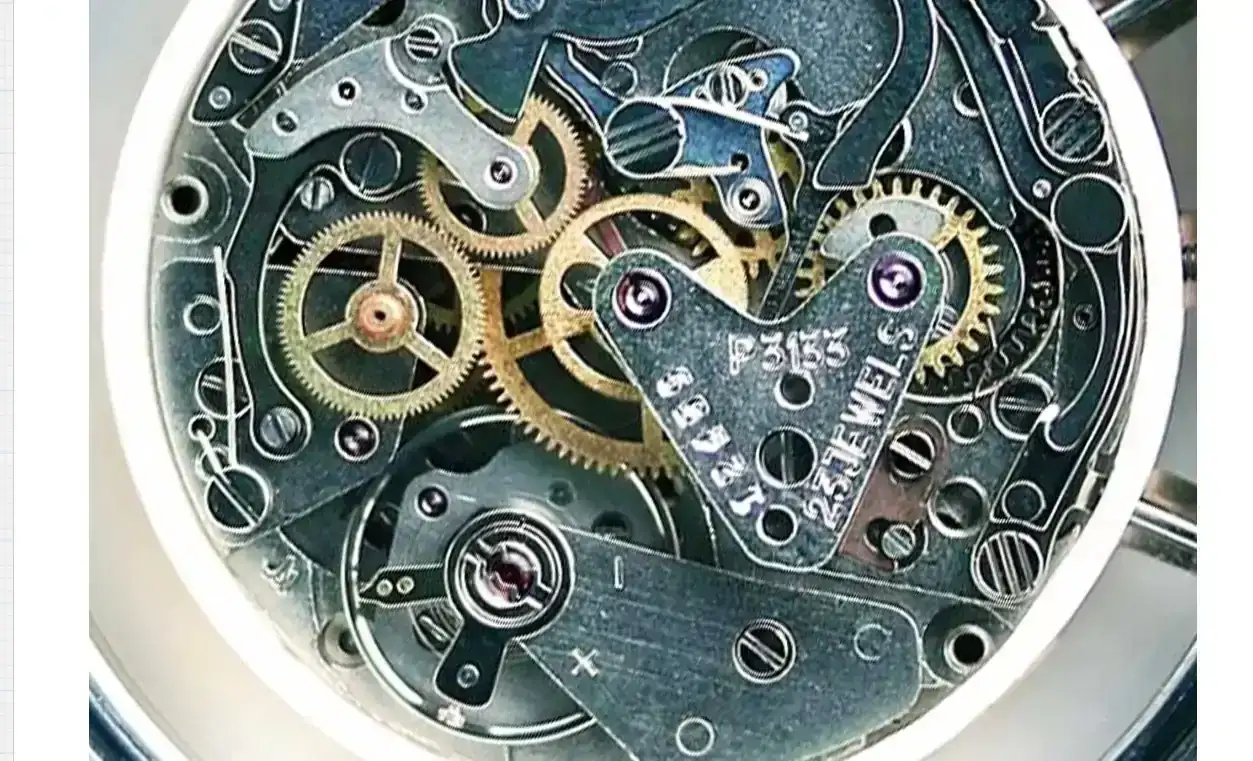

Voy a intentar contestarte un poco como pueda. No parece que el 3133 y el 3017 compartan balance, yo los veo calibres muy diferentes: líneas diferentes, bph diferentes, angulo de elevación diferente...

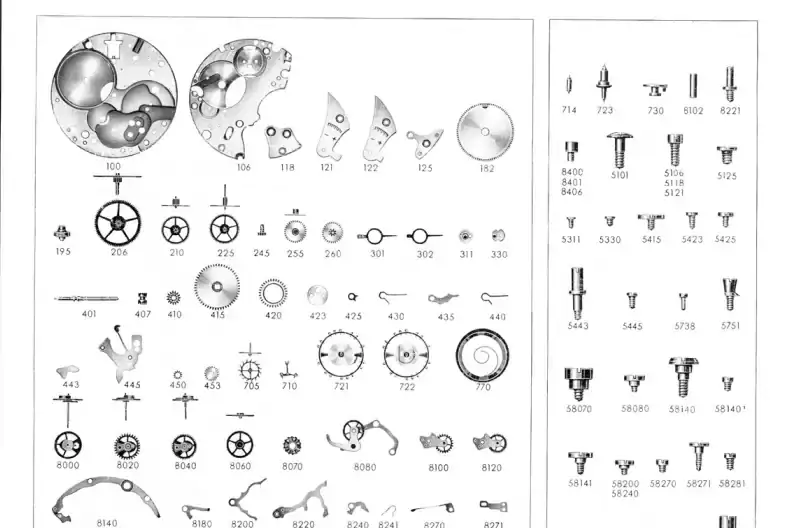

No sé si se aprecia, pero el de la izda es el 3133 y el de la dcha el 3017. Buscando un rato he visto que con el Venus puede tener más similitud, pero no sé si valdrá. Pongo fotos de las tech sheets del Venus 188 (izda) y del 150 (dcha), donde les pone la misma numeración, tanto al conjunto volante-espiral como al puente del balance. Del Poljot 3017 no he encontrado su hoja técnica

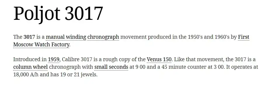

Pero sí que he encontrado esto, que dice que el 3017 es una copia del 150:

Muchas gracias, sí me sirve, supongo que habrá que ver la frecuencia por segundo de la espiral para saber si es válido el Venus 15x-18X. Muchísimas gracias por la ayuda prestada
