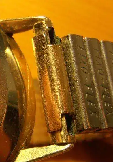

Otro problemilla es que el reloj, en lugar de agujeros para los pasadores de la pulsera, trae unos salientes, ya que venía con una pulsera metálica elástica Fixo-Flex. El tema es que me gustaría quitársela y ponerle una correa normal de piel, pero no se si habrá pasadores válidos para estos salientes, o tendría que quitárselos (y no se como, si me lo podría hacer un relojero, o cuanto costaría...).
Foto de las asas de la caja:
Con la pulsera Fixo-Flex puesta:

Un etenamatic es una pieza de primera división, trátala con cariño.
Lo de los pasadores quizás sea para que pongas una correa o armís eterna. Una solución sería eliminarlos y practicar uno agujeros, para poner unos pasadores estandar.

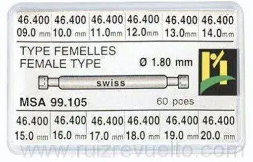

Acabo de mirar en una web de fornituras, y parece que hay "pasadores hembra", entiendo que para estos relojes con asas con tetones como el mío, así que probaré a ver si puedo localizar unas que le valgan, antes de recurrir a quitárselos.

Bien hecho, si puedes dejalos, mejor, que quitar es fácil, pero poner... . Así lo conservas lo más original posible.

Estos pasadores hembra, que yo me refiero a ellos como pasadores negativos todavia los hay por lo que seria aconsejable no quitar los tetines y asi conservar el reloj lo mas original posible
