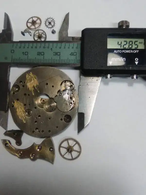

si alguien me puede ayudar con la ref. de esta máquina. No lleva ni un nº ni letra.
Gracias .

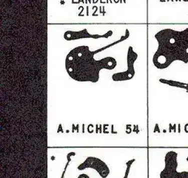

Por esa medida, parece ser un calibre de 19 líneas, por lo que lo más parecido que aparece en Bestfit es el A,Michel 54
Pero ni idea ...
Por si te sirve de ayuda
Hola. Parece landeron 2124.
El resorte del tirete no parece ser el que lleva el reloj de Cram.
El A. Michel 54, no aparece en Internet. Si alguien lo puede buscar o aportar sería interesante para comprobar formas.
Josrey, aunque el puente del rodaje es parecido, mira en bestfit el landeron y verás como son diferentes los Rte. Del tirete
Vaya!!! No me di cuenta que el maestro Golipo ya había resuelto la ecuación
Buenas mañanas,
Otra vez,
Las fotos que coloca Ranfft son de referencia.
Cuando no encuentra la imagen específica del calibre de la ficha,
coloca una imagen de alguno cercano, misma base o familia, etc.
La imagen específica de lo que se muestra en cada ficha
está detallado a la izquierda, abajo, donde dice
"Example, year: signature; shock device"
Si nos fijamos ahí, la foto es de un FEF40H.
De modo que no te asombre que sean puentes distintos.
Es otro movimiento.
Que no te salga nada con esa referencia, tampoco es algo a tener en cuenta.
Uno de mis oficios consiste en identificar calibres de relojes antiguos, para poder buscar fornituras.
Que no es el menester del técnico relojero.
Te estoy proporcionando el calibre.
Resuelto.
No sé qué te haga falta de eso,
pero ya avanzaste un poco, al menos.
