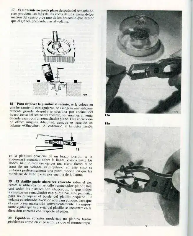

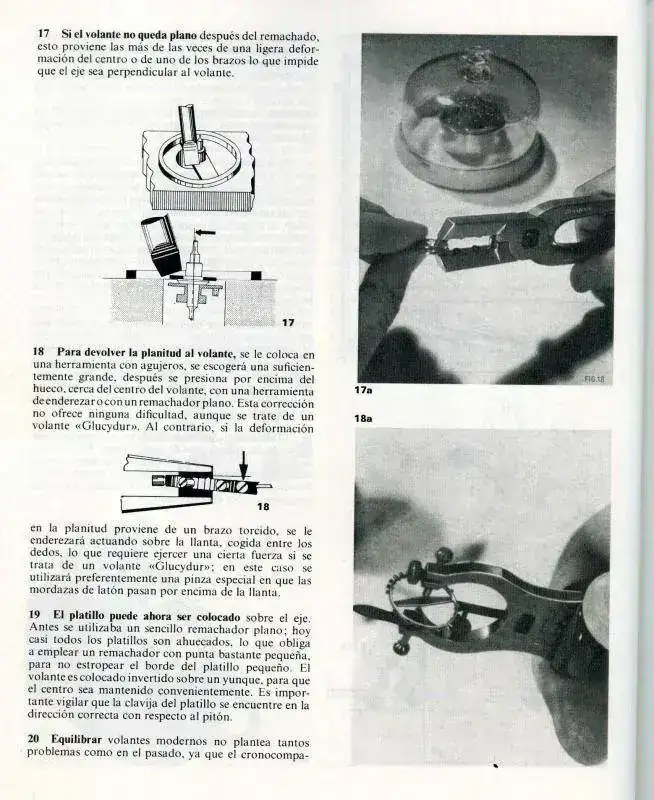

de nuevo pido vuestra colaboración, donde encontrar información del protocolo de para enderezar volante partido bimetálico. ::Dbt::
Gracias.
A ver si te sirve de algo estos apuntes.

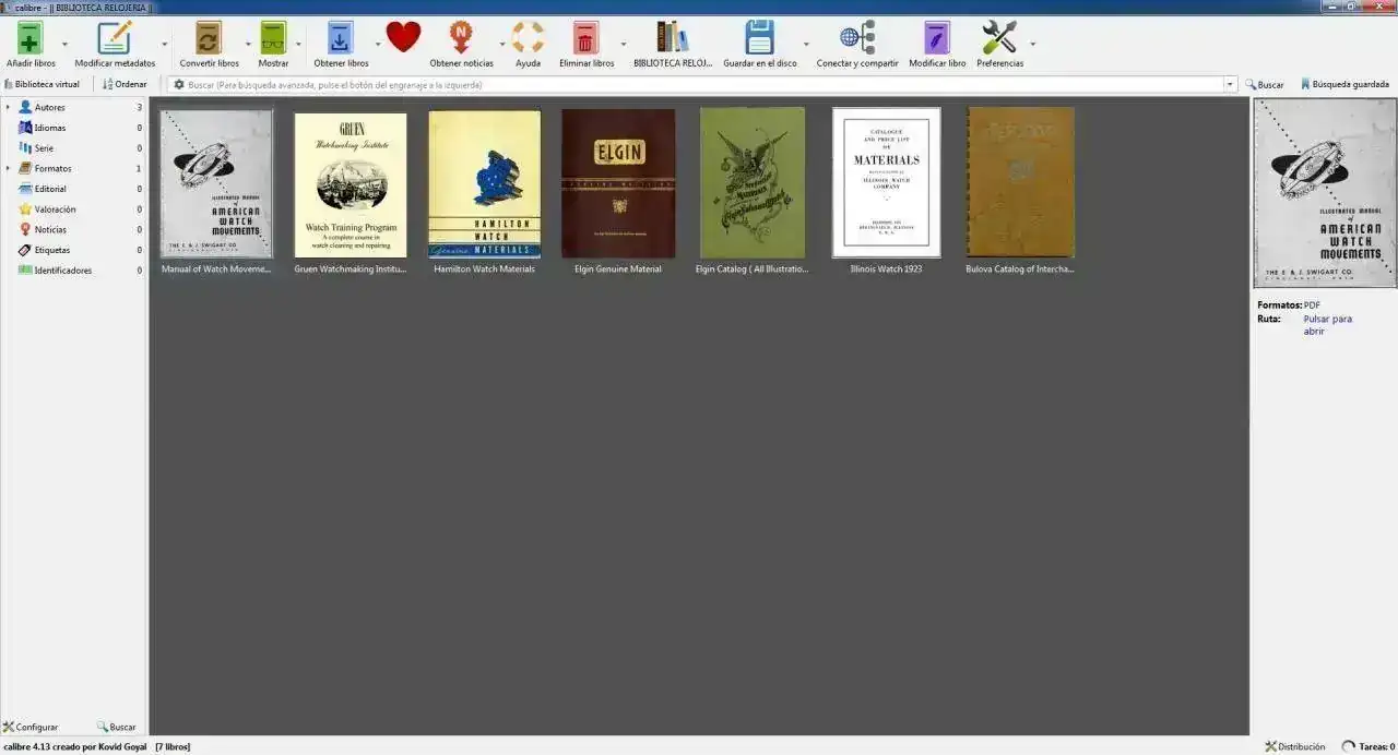

Bueno... todo aclarado, y cambiando de tema..... Estoy ordenando el archivo de libros digitales y me he descargado CALIBRE para organizar la información... Es una aplicación maravillosa para gestionar los libros en cualquier formato digital con unas utilidades expectaculares.
Y me he acordado que tengo una carpeta que me descargué en 2014 con 10000 libros.... y creo que del paquete me he leido dos o tres libros....
A veces se tiene más información de la que interesa o que se va ha poder procesar....
Regalo 10000 libros por wetransfer :laughing1:
