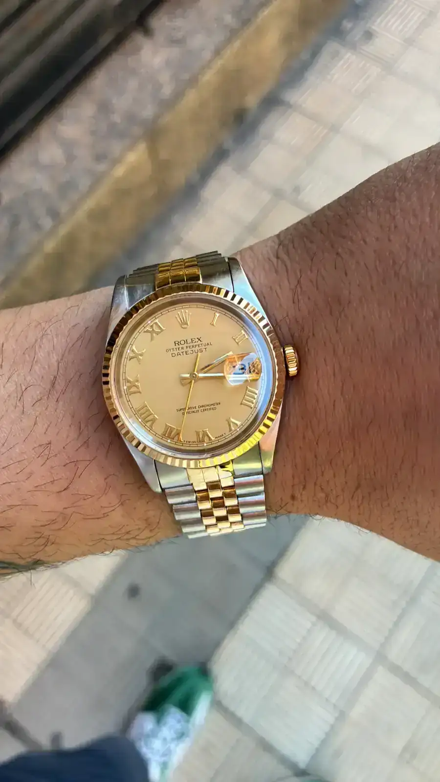

Me he comprado un Rolex DateJust acero oro ref 16233.

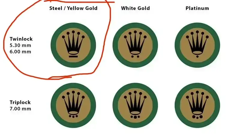

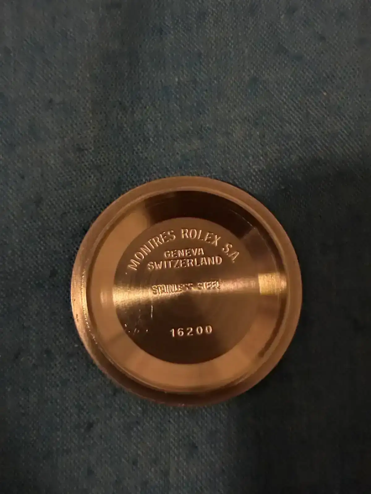

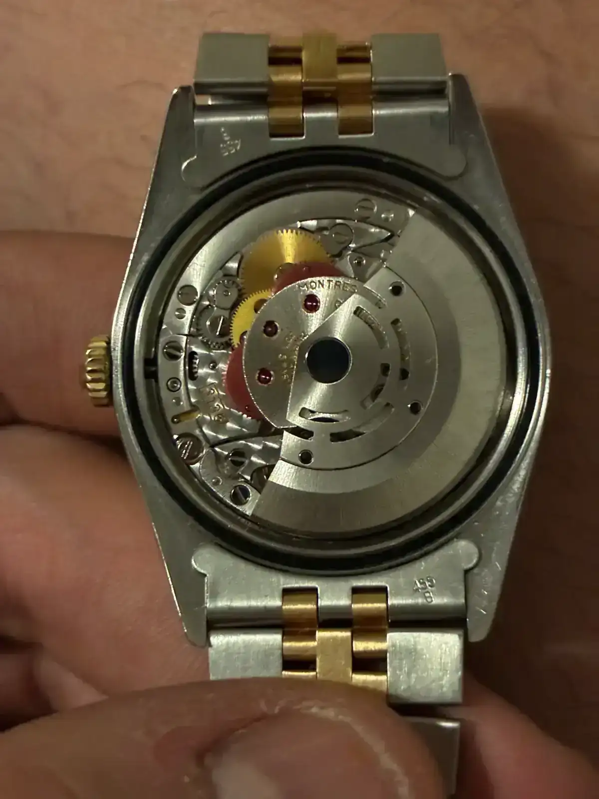

Pero me surgen ciertas dudas ya que hay cosas que no terminan de cuadrar. La corona no sé si es correcta o no (ya que veo varios iguales con esta corona y otros con la de los 2 puntos) y la otra es la tapa (la cual juraría que no corresponde.
Agradecería que algún entendido me pudiese aclarar esto y aportar alguna otra información que crea relevante.

La corona es correcta:
La tapa también, ya que, si te fijas, la referencia es de 5 cifras (zafiro), y el 16XXX hace referencia a modelos de 36mm. Puede servir para modelos de acero o acero/oro. El brazalete o bisel no influye.
Resumiendo: esa tapa vale para cualquier datejust con zafiro de 36mm de acero o acero oro.
Ver el archivos adjunto 3432121
