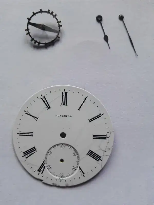

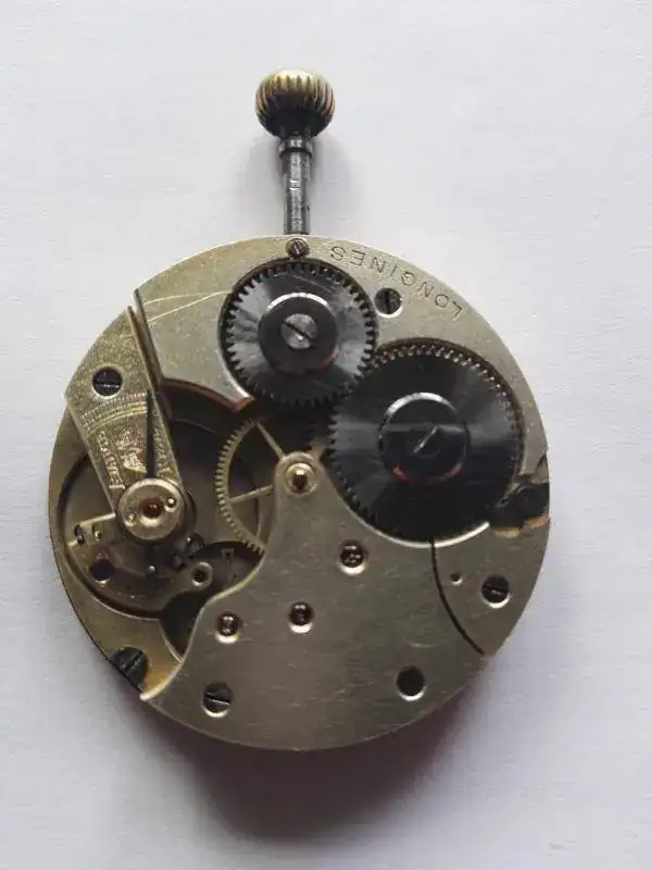

Hola:
Como ya dije en mi presentacion estoy empeñado en oir el tic tack de un longines que compre por ebay. Tiene el volante que no vale para nada. Pero el resto del reloj esta mas o menos impecable y lo mas importante todo original hasta las manecillas. Hay que hacer por repararle.

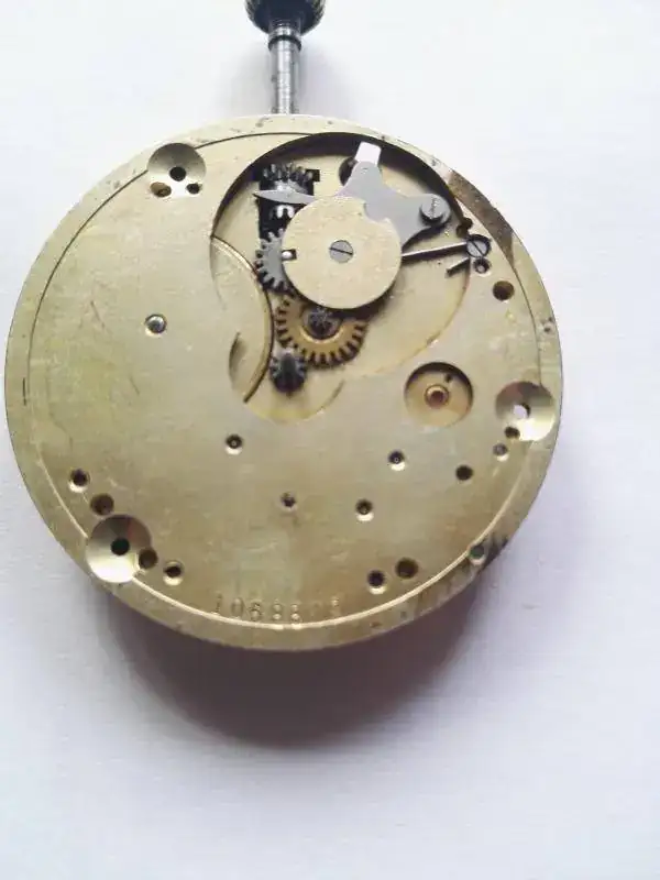

El primer problema es el calibre un tanto extraño creo que un 18.69 a secas no es fácil de ver y ademas el nº de serie va detrás de la esfera. Bueno en esto o estoy muy equivocado o casi casi creo que esta solventado. Cuando lo abrí y vi el volante pensé en el eje y en la espiral pero hay amargo destino el belloto que lo manipulo se cargo hasta el rubi. bueno en definitiva. Necesito un volante completo o en su defecto cuales calibres podrían ser compatibles como donantes. O algún relojero hábil que me hiciese la ñapa.
En fin hay milagros y lo luego imposibles. esto creo que es un imposible. Agradecer la atención recibida y mas agradecido porla ayuda.

Hacer el eje no tiene problema, la pieza del rubi tampoco, la tapita tampoco, el problema está en el espiral, hay que tener un montón para poder buscar una que vaya con el peso del volante, si aciertas y pones una que atrase un poco, quitando contrapesos se puede lograr dejarlo en hora....
Espirales lo mismo que me ha dicho el relojero esta tarde

Bueno como buena relojería antigua hemos encontrado solución. Tenía alguna máquina semejante y hemos hecho cambio. El reloj funciona de maravilla y creo que con los cuidados necesarios podremos conservarlo durante algunos años mas. Ahora toca parte estetica. La pobre caja esta con los achaques de la edad y una mala vida. Quiero conservarla lo mas cercano a la original ya ire poniendo fotos.
