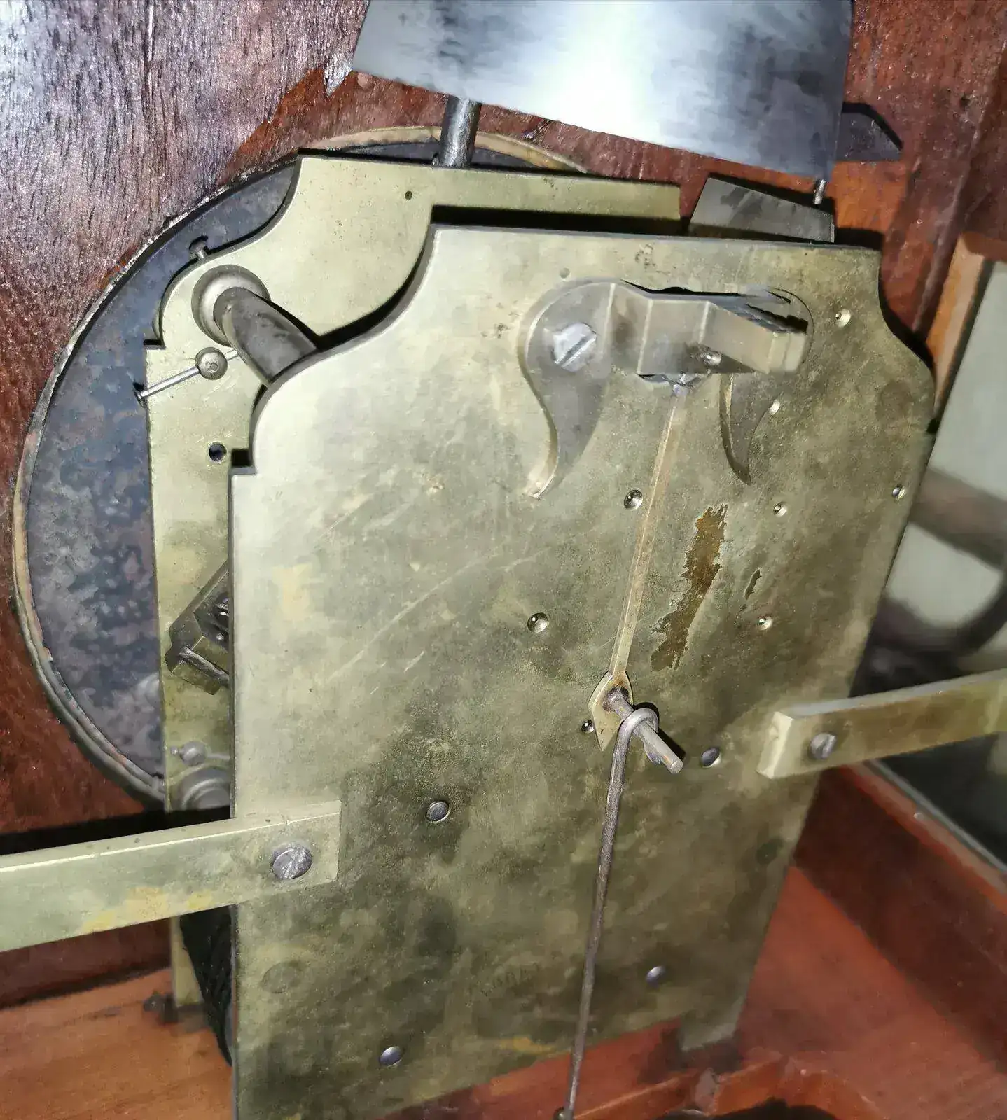

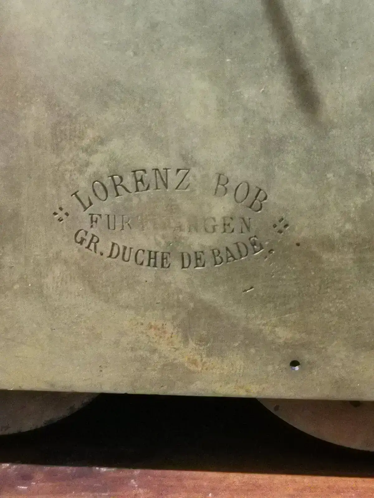

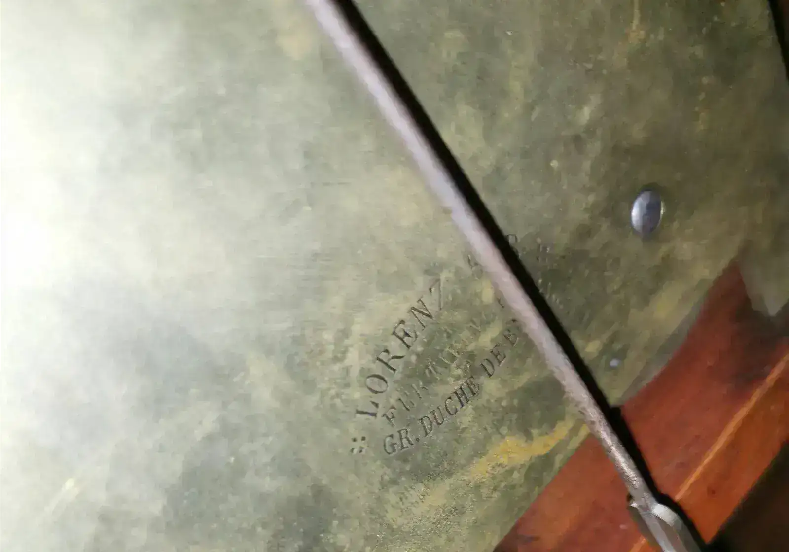

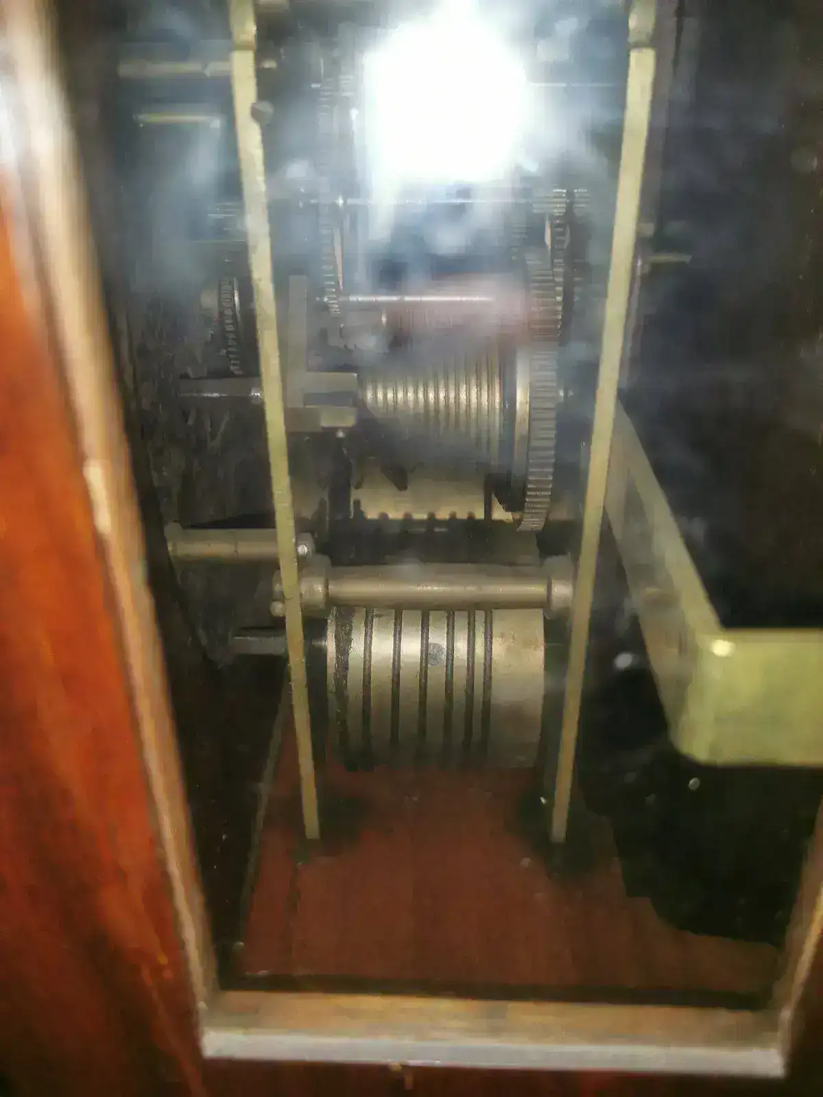

Buenas tardes a todos, de antemano gracias por su tiempo, resulta que tengo un reloj marca Lorenz Bob, quisiera saber de que año es, y si corresponde a la época correcta, es un reloj muy querido y me harían un gran favor aportando más datos de esta pieza, gracias

Aunque el relojero parece que es alemán, la máquina es la típica de los relojes bracket ingleses del XIX, y aunque la mayoría tienen los agujeros de dar cuerda prácticamente a la altura del eje de las agujas, hay algunos como el tuyo que los tienen un poco más abajo.
Ese péndulo no le corresponde, y un reloj como este merece ponerle el suyo. En eBay de Inglaterra salen a menudo a precios razonables, aunque ahora es posible que haya que pagar alguna tasa de importación.
La aguja de minutos también se puede conseguir, pero requiere ciertos conocimientos de relojería para adaptarla al reloj, porque es casi imposible que encaje perfectamente y suene las horas cuando marca las 12.
Si pones en Google o en eBay Double Fusee Bracket Clock podrás ver muchos con maquinaria parecida.

Muchas gracias por tomarse el tiempo, si los estoy buscando para poder darle vida, sería cumplir un sueño, en resumen si es un reloj lorenz bob original del sigo XlX? Gracias de verdad

El nombre de Furtwangen responde a una pequeña población de la Selva Negra, corazón de la producción de relojes. Me descoloca el nombre de "Lorenz Bob" y el sistema fusèe de compensación de la fuerza motriz del muelle real. Me pregunto, si en Méjico, lo mismo que existe en Puebla la gran factoría de Wolkwagen, si existiría alguna otra delegación para la fabricación de relojes alemanes.
Enhorabuena por poseer tan interesante ejemplar con estética inglesa, que probablemente sea de finales del S.XIX.

Muchas muchas gracias, si he estado buscando y escarbando datos, espero ponerlo en marcha pronto, un cordial saludo

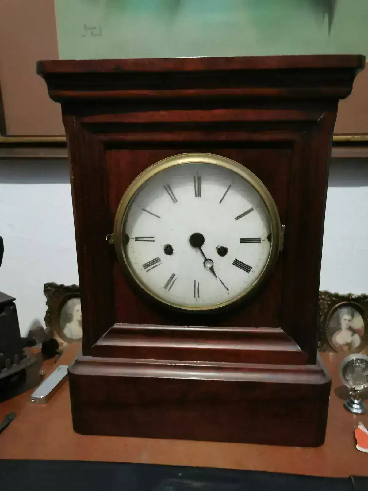

pon una foto que se vea bien las letras, en la selva negra tenian sus propios relojes pero algunos relojeros tenian sus tendencias como en Lenzkirch que sus relojes de pared parecian vieneses, el eisembach oswald maurer fabricaba las famosas rateras que importaba luego a españa, pero su hermano rupert maurer tambien de eisembach fabricaba este tipo de relojes de sobremesa con fusée, cuando ves la caja ves que es un selvanegra muy tipico de el, este reloj concretamente es de furtwangen población muy cercana y de mayor tamaño estuvo afincado en ella y se asoció varias veces, se le conoce por sus maquinas de calidad que no tienen nada que ver con la selva negra, al ver esta maquina he visto que es muy semejante seguro que estuvieron juntos o al menos lo creo..saludos

Muchas gracias por tomarse el tiempo, y sobre todo compartir sus preciados conocimientos, adjunto la foto, un cordial saludo
