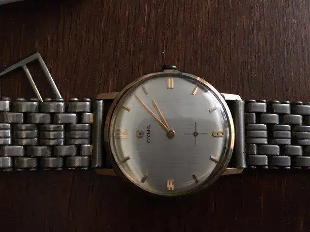

Hola, primera vez por el foro, un gusto saludarlos, quisiera saber si alguno de muchos me puede orientar, pues veo tienen muchos de este tipo de relojes y que al parecer tiene historia. Mi tío me dejó este reloj Cyma y no sé qué modelo es, alguien puede saberlo? o como es que se puede saber específicamente cuál es. Se los agradecería mucho.
Bonita y cuidada esfera, pero tienes que abrirlo y mostrar sus verguenzas para que te respondan los que saben.
Buenas tardes.
Parece un 586 de Cyma,es posible que se date sobre los años 60-70.Buen reloj en mi opinión.

Hola, y bienvenido.
En estos Cymas (que creo será un calibre 484)
no había un modelo definido.
Más bien una línea de la cual hay variantes.
En otros de carga manual hay algunos como el Triplex, etc
En los automáticos de Cyma, sí, ya está el NavyStar, DivingStar, etc.
Abrindo la tapa vamos a saber el calibre exacto,
y darte más precisiones en cuanto al movimiento,
que era de manufactura propia.
Generalmente, por los 60s ya casi no había 586,
y Cyma no fabricó más calibres en 1966.
Y ya como parte de Chronos Holding, lanzó al mercado relojes con movimientos R.804.00 y R.814.01, por ejemplo,
que eran ETA 2622R y GP 24A, respectivamente, sin ser los únicos.
También algo más tarde se ven los Synchron, con Peseux 7046 y otros calibres ebauches.

hola Coloro. Bonito Cyma. Quedamos a la espera de ver su máquina aquí denominada calibre. Por cierto, es práctica de buenas formas que antes de postear uno pase por Presentaciones y nos cuente algo de si mismo. Primer hilo del foro. Un saludo

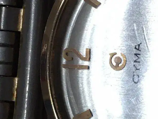

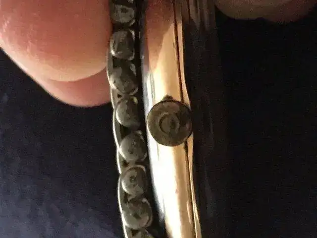

Por un momento también pensé que sería un 484, como bien dice Álvaro, pero viendo el desgaste de la corona me eché para atrás.
En cualquier caso estaría muy ver el calibre y "desfacer el entuerto".
Mi voto que es un 484.
Elegante Cyma:clap:

Si Alvaro dice que es u 484, yo apuesto por un 484 aunque no fuera un CYMA, je je
Sea el que sea, es muy bonito y en un estado magnifico, cuídalo sobre todo disfrútalo.
Lo mejor compañero es que nos enseñes sus tripas y saldremos de dudas.:bye:
