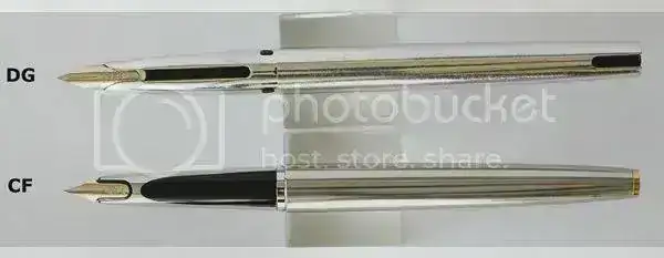

Buenas noches
Lo siento pero no es una waterman CF... aunque se parezca
Ale
:D
Es en efecto una Directeur General. La línea original de la CF (Chief Executive) fué diseñada en el 53 por Harley Earl, el diseñador de coches, y la DF, como una remodelación de la línea cuando Francine Gómez se hizo cargo de la dirección y el diseño de Waterman en el 73. Se lanzó en 1974, y como diferencias sustanciales presenta una gema incrustada en cuerpo y capuchón, así como un clip muelle.
Como el cuerpo, el plumín, etc., son en realidad CF con un meneo a los 70, lamento reafirmarme en que encontrar un convertidor es complicado, pero parece que el de tipo "pera" -mal llamado aerométrico de las Waterman pequeñas, sirve, y que los cartuchos interncionales pequeños, también, con un poco de "ayuda".
Es una pluma muy elegante, como todas las de la casa hechas bajo la batuta de la señora Gómez ( el buen gusto se nota en todo...) Felicidades.
