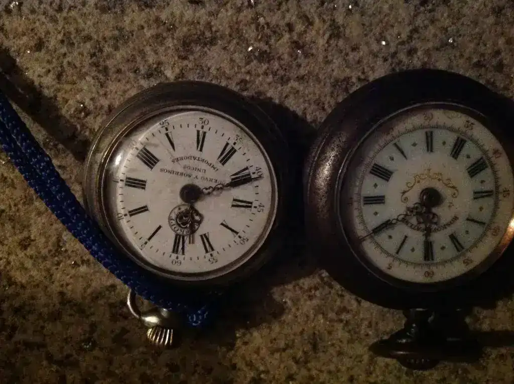

Os voy a mostrar tres de ellos:

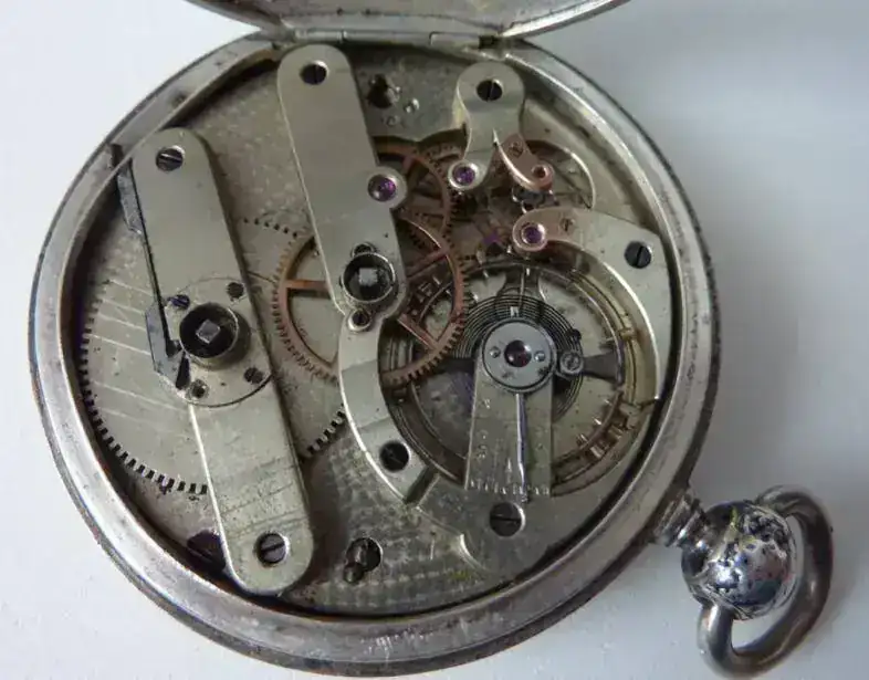

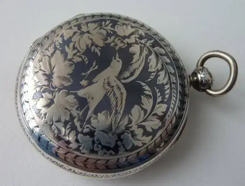

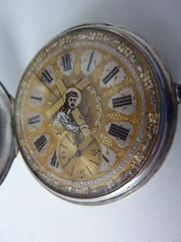

El primero mide unos 50 mm.

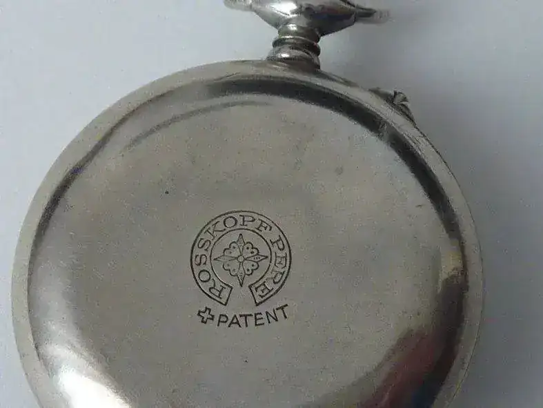

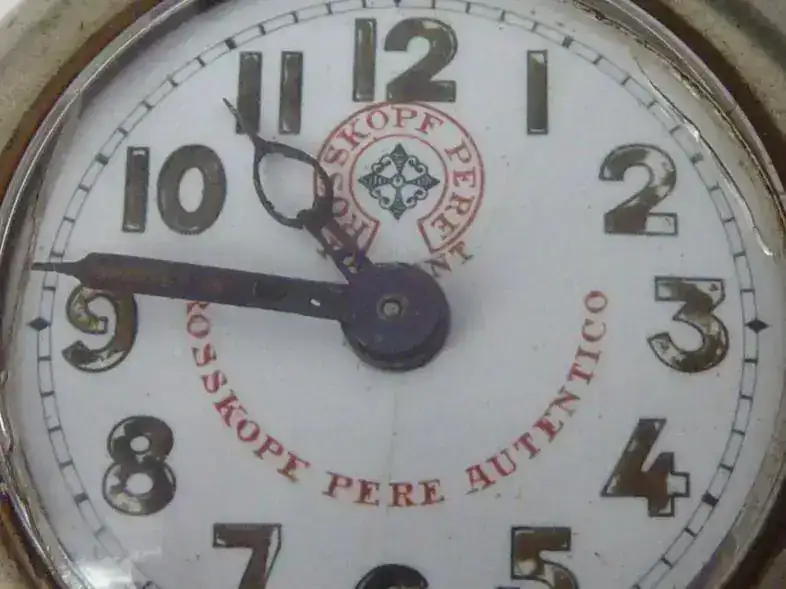

Este otro mide 45 mm. aproximadamente

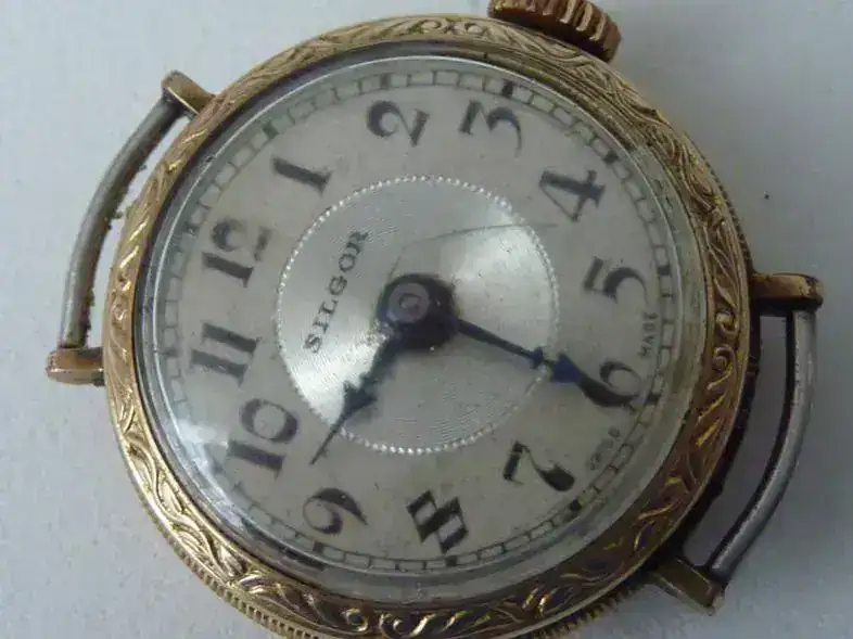

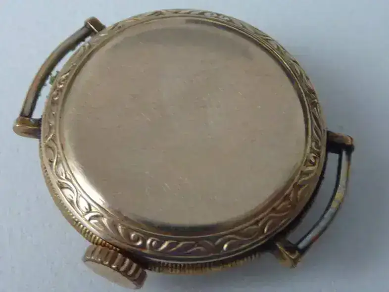

Y este tercero parece de oro. Es muy pequeño, mide unos 22 mm. No he podido abrirlo y no he querido forzar. Si es necesario lo intento otra vez

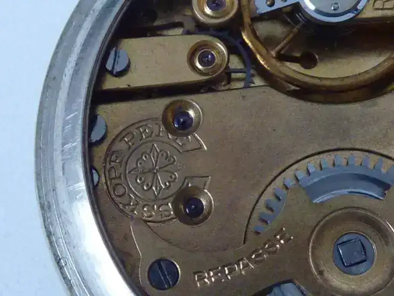

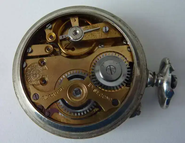

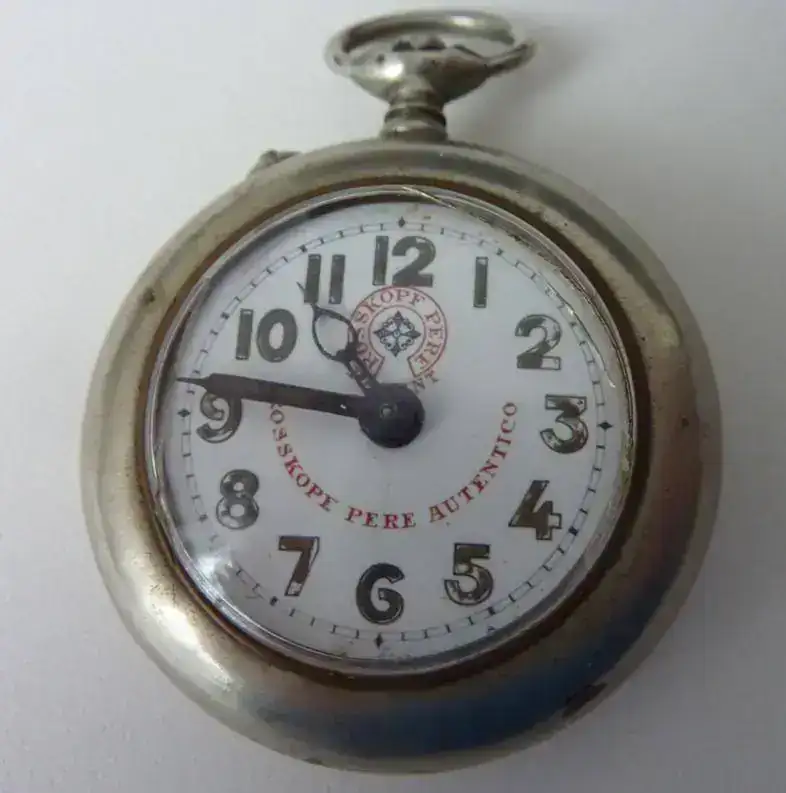

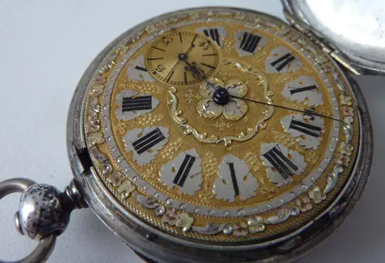

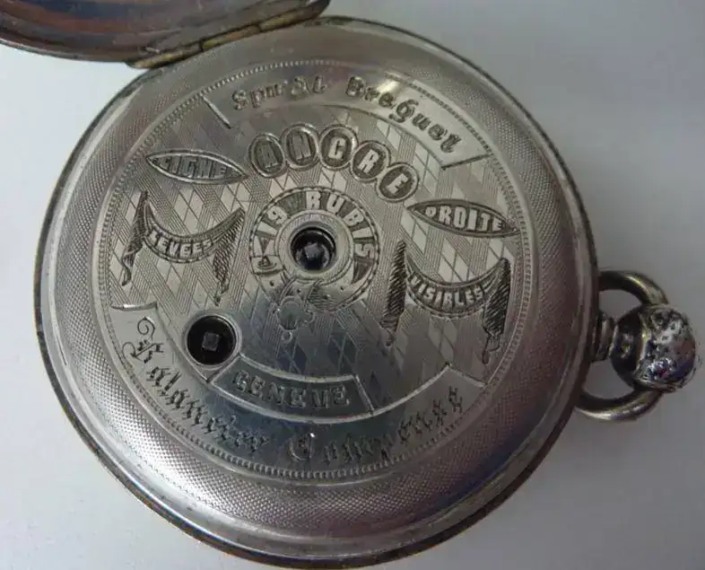

El primero es sobre 1880 y tiene esfera catalana . No se si tienes tambien la llave de dar cuerda . El segundo es un roskopf . No es un patent pero tiene una máquina da calidad.
El tercero es de tamaño señorita , y cabe la posibilidad de que sea de oro . Yo sin duda arreglaria los tres , y mas si es una herencia . Creo que no necesitaran mas que una limpieza y un aceitado, porque la maquina esta completa.

Buen día pillo; alguien se encargará de tranferír al foro de relojes de bolsillo. El reloj chico debe ser de bronce y con una máquina primitiva que son difíciles de dejarlo bién. Tiene una máquina poco confiable y no se consigue fornituras.

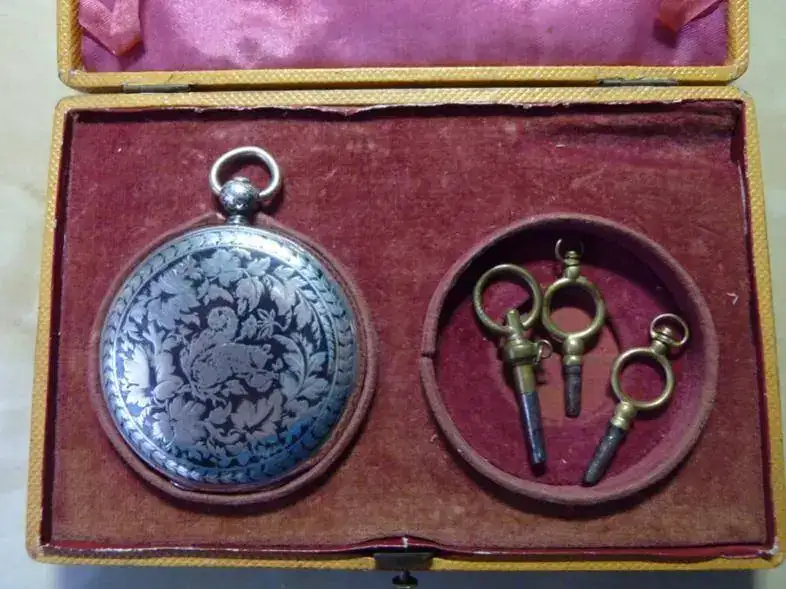

Si, tiene llave, nada menos que tres

Hola Pillo , el reloj de las llaves que muestras es de bastante calidad , merece ser restaurado sin duda.
Es un reloj de plata nielada , con una esfera muy bonita y una maquina de buena calidad , en torno a 1875.

El primer reloj tiene una imagen religiosa por la cara interior del cristal que cubre la esfera. Me podríais decir qué sentido tiene? o si es original en el reloj o añadido posteriormente?
Muchas gracias
Más allá de lo evidente, una imagen religiosa que recuerda la pasión de JC, y de las connotaciones de piedad que conlleva, no veo nada más. Me parece curioso, seguro que es un añadido de época posterior a la fabricación del reloj, pero merece la pena conservarse porque le añade una dimensión sociológica que lo particulariza. El detalle de pintar el interior del cristal y no la esfera directamente me parece un acierto de quien lo hizo. Muy adecuado para llevar durante esta semana.

Hola pillo : Yo también soy novato, o sea que no te preocupes. Respondo a tus preguntas 1- Siempre merece la pena arreglarlos a no ser que pienses en venderlos,pues el valor del arreglo puede se > al de la venta 2- Empece con una colección de Roskopf,y el de la derecha me costo 4.500 pesetas en el ańo 1980 , no tengo ni idea de lo que puede valer hoy ,es de plata funciona y está en buen estado pero....¡ la crisis ! Me explico ? 3- Uno de ellos me parece un Roskoph no original ,es decir fuera de patente (tienes en la red abundante información sobre el tema patente Roskopf) 4 - sobre el silgor no te puedo ayudar

Hola pillo : seguro que es original,y perteneció a algún religioso ( clero de alto rango) en España no fue nada infrecuente

Hola Laguna, has dado en el clavo, ya que hoy he sabido que perteneció a un tío de su abuelo que era obispo.
