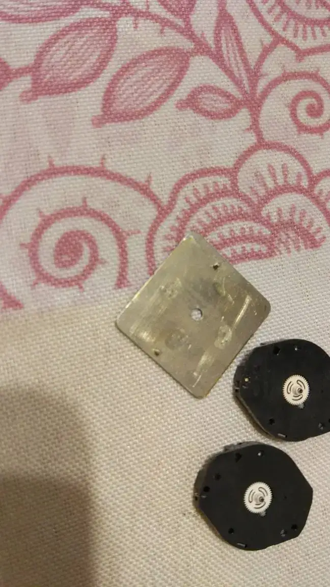

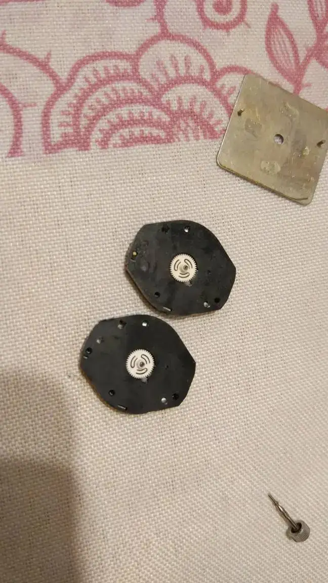

He comprado un 802.105 para cambiarlo por el anterior que no funcionaba. Pedí uno supuestamente nuevo y ha venido con uno de los dos agujeros para las"patitas" del dial ocupado.
He probado pinzas y demás y no logro sacarlo. Algún consejo o truco? Gracias de antemano.
El"nuevo" y que quiero sacar eso es el de arriba, el dial es el de la izquierda .
debe ser imposible empujarlo desde el lado opuesto, si no ya lo habrías desmontado.
si no lo has probado, yo cogería una aguja de coser valiente, la calentaría y perforaría el plástico que hace de chasis del movimiento hasta llegar a la pata
sacarla por donde entró sería avellanando el agujero hasta que pudieras punzonarla en diagonal y extraerla, como ejemplo gráfico, sería como cuando sacamos la carne de dentro de un caracol para comerlo
es por dar alguna idea

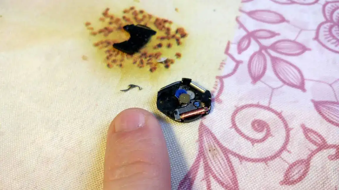

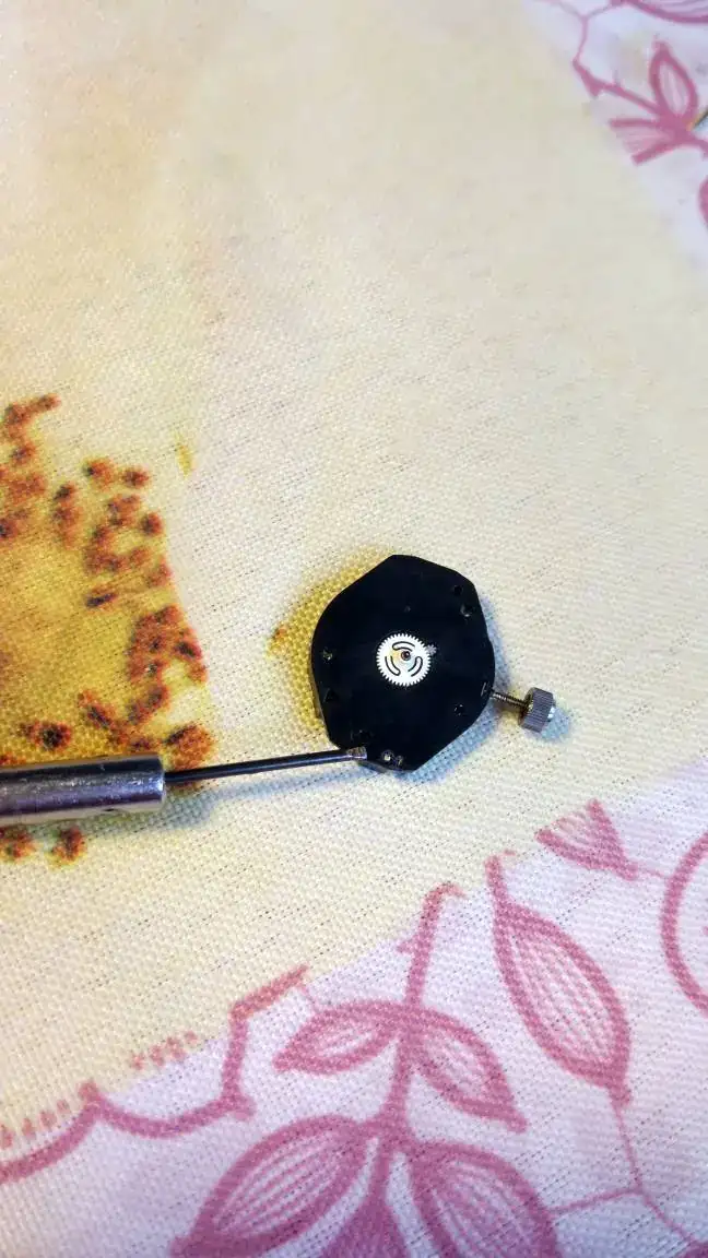

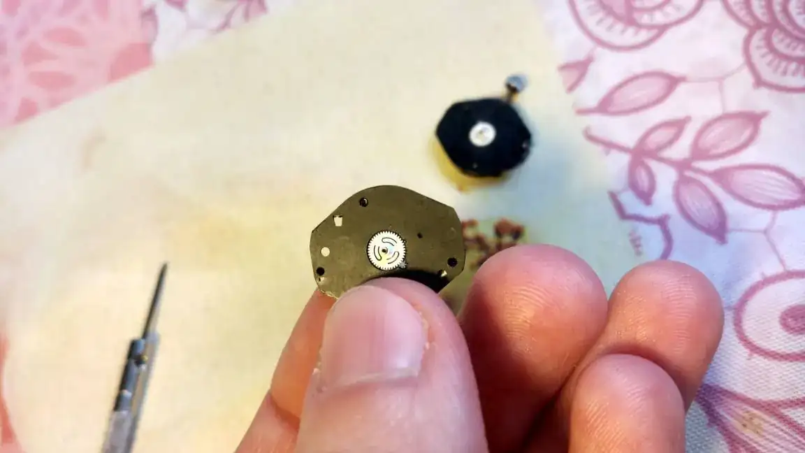

He abierto el anterior movimiento que tenía roto, y no funcionaba, para verlo por dentro y por ver si podía cambiar una pieza por otra, pero ya veo que imposible.
He logrado volverlo a montar. Imposible sacar la patita desmontando el movimiento

Pues entonces, o unico que se me ocurre es un tanto drástico
eliminr la pata del dial que tiene su hueco ocupado y en su lugar poner cinta adhesiva de doble cara
aunque me parece que el dial no se cae si sólo está fijado al mecnismo con una sola pata
Prueba con dos destornilladores, haciendo palanca y presionando fuerte, mira de extraer la patita, como si extranjeras las agujas con las palancas.
Cuando tenga tiempo probaré ambas cosas. El plan B es devolverlo pero claro, no me interesa porque seguro que me gasto dinero en el envío de la devolución. PayPal me redirige directamente a eBay. En cuanto pruebe os digo, gracias.
Lo de cortar la patita es el plan B que me da a mí que acabaré haciendo si no.
