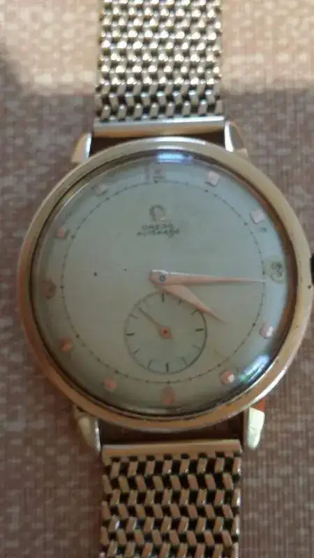

Hola, es la primera vez que escribo en este apartado, pero tuve la ocasión de hacerme con este viejo omega y no pude resistirme. Le hace falta una buena limpieza y aceitado, a parte de cambiar el cristal, pues aunque funciona está muy sucio. Le he sacado la tija y los dos tornillos que lleva como el que señalo en la foto y no hay manera de que se mueva si quiera. Solo me queda intentar algo más contundente, pero me da yuyu aplicar la fuerza, ya le hice una marca en la caja. Alguien lo conoce y sabe decirme si hay algún secreto para sacarlo se ve muy ajustado. Gracias.

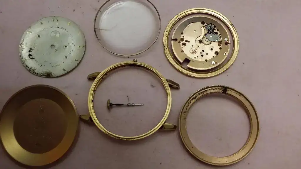

La máquina seguramente saldrá por delante. En relojes de esta época la máquina estaba sujeta por el visel delantero o el plexi directamente.

Por lo que se puede ver en la foto, Jositus tien razón, pero 1º tendras que sacar los 2 tornillos como el que has marcado en la foto.

Efectivamente así era. Le urge una limpieza, a ver si se puede apreciar parte de la suciedad que tenía, el resto se quedó entre mis manos al manipularlo....
