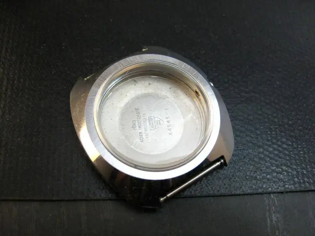

A mí la primera duda que se me plantearía es si la caja, prescindiendo de la tapa trasera, es realmente Tissot o no.
Si no lo es, probablemente lo más fácil (por decirlo de alguna manera) sería buscar una caja entera Tissot compatible con el movimiento y cruzar los dedos para que el dial valga.
Por ejemplo, esta, disponible ahora mismo en ebay:
que hace un reloj como este:
Por experiencia puedo decirte que tratar de encontrar una tapa para una caja puede ser un auténtico quebradero de cabeza en marcas como Omega, y eso que ahí tenemos una base de datos que nos ayuda en la búsqueda. Tratar de encontrar tapas o cajas a ciegas para marcas como Tissot o Longines, donde las referencias de cajas escasean muchísimo, es tarea prácticamente imposible.
A tu favor juega el hecho de que Tissot solía ser un one trick pony: un mismo movimiento (con variantes como día-fecha o solo fecha o no fecha) para todos los relojes. Por lo tanto, por el lado del movimiento, prácticamente cualquier caja de Tissot para movimiento automático de los años sesenta y setenta debería valerte, porque el 784 y el 2751 son de la misma familia (como lo es el 1481 de Omega). Otra cosa, claro está, será que el dial encaje.
Aunque la caja acabe por no servir, el movimiento merece la pena, a pesar de que en algunos círculos no tenga muy buena prensa. Es cierto que el sistema de cambio de fecha rápido suele estropearse con facilidad, pero por lo demás, es un movimiento bastante resistente. No es un Omega 565, pero tampoco la serie 1000 de Omega es como la 565.

Muchas gracias por tu comentario.
Me ha resultado muy útil porque ni siquiera había contemplado la posibilidad de que la caja no fuera Tissot.
A la vista de lo comentado es una hipótesis que cobra peso por momentos lo que me obligaría a buscar una caja entera como bien apuntas.
Es posible que así ahorre bastante tiempo y puede ser que hasta dinero.
Rastreando la Red sólo he encontrado otra caja similar anunciada como Tissot lo cual es bastante sorprendente porque precisamente Tissot no hacía tiradas cortas.
Sigo indagando y de momento iré buscando una caja completa por si acaso.
