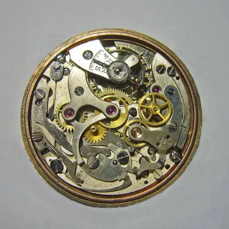

¡Hola a todos/as!

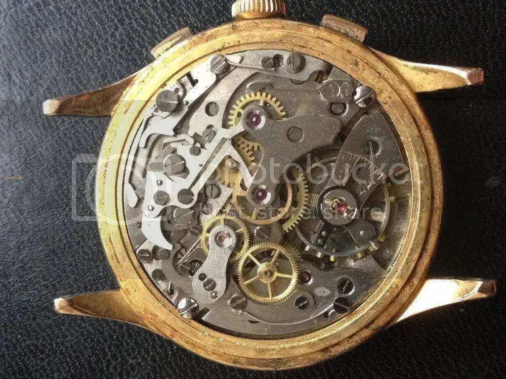

Me encuentro frente a un enorme dilema: recomponer este crono o venderlo para otro proyecto.

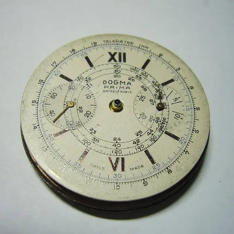

Ha llegado a mis manos este movimiento que, pese a que bajo el volante no encuentro nada, por su apariencia creo estar ante un Landeron, pero ¿cual? ¿48? ¿248? ¿otro?. Como veis no tiene tija ni pulsadores ni agujas horaria y minutera (debían ser todos de oro, imagino). A mi corto entender está en unas condiciones optimas para ponerlo otra vez en una muñeca a condición de encontrar una caja adecuada y todo lo demás que le han "robado".
Y a partir de ahí toda la ayuda que necesito: ¿cual es exactamente su calibre? ¿alguien tiene lo que me falta y no lo va a aprovechar? ¿alguien sabe donde conseguirlo?
Os dejo unas fotos que puedan ayudar a mis cuitas. Y quedo agradecido a todos tanto si me aportan algo como si no.
Yo sin ser un experto ni mucho menos me decantaría por que es un Landeron 48.
parece en buen estado pero no se si te va a ser fácil encontrar repuestos.
El reloj es precioso, yo al menos lo intentaría.

Si, yo también por las fotos vistas me inclino por un 48, pero lo que se dice saberlo no lo sé. Gracias.

Yo también opino que es un 48. Y lo comento porque ahora mismo tengo a punto de acabar el mio. El calibre se ve completo, asi que no será dificil que lo pongas en funcionamiento. El tema de los pulsadores dependerá de la caja en la que deba ir montado. Yo los tuve que rehacer ya que los que llevaba eran grandes. Si es de pulsadores redondos el tema cambia ya que van sujetos a la caja y no a la maquinaria.
En cuanto a la caja antes debes de tener presente el diámetro de la esfera y el aro de latón que lleva la maquina alrededor. Puedes encontrar una caja cuyo diámetro interior sea de 31,5 (aprox) y puedas colocar la maquinaria pero luego que la esfera no encaje por ser demasiado grande y esa esfera lo parece (al menos 34mm?). Vistos los precios por los que andan las cajas, no la compres antes de tener claro que va a encajar perfectamente.

La medida del movimiento es, efectívamente, 31 mm aprox. y la de la esfera 33 máximo. La grafía no la he medido.

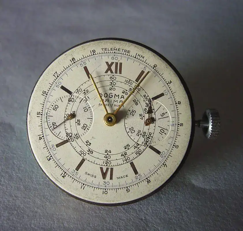

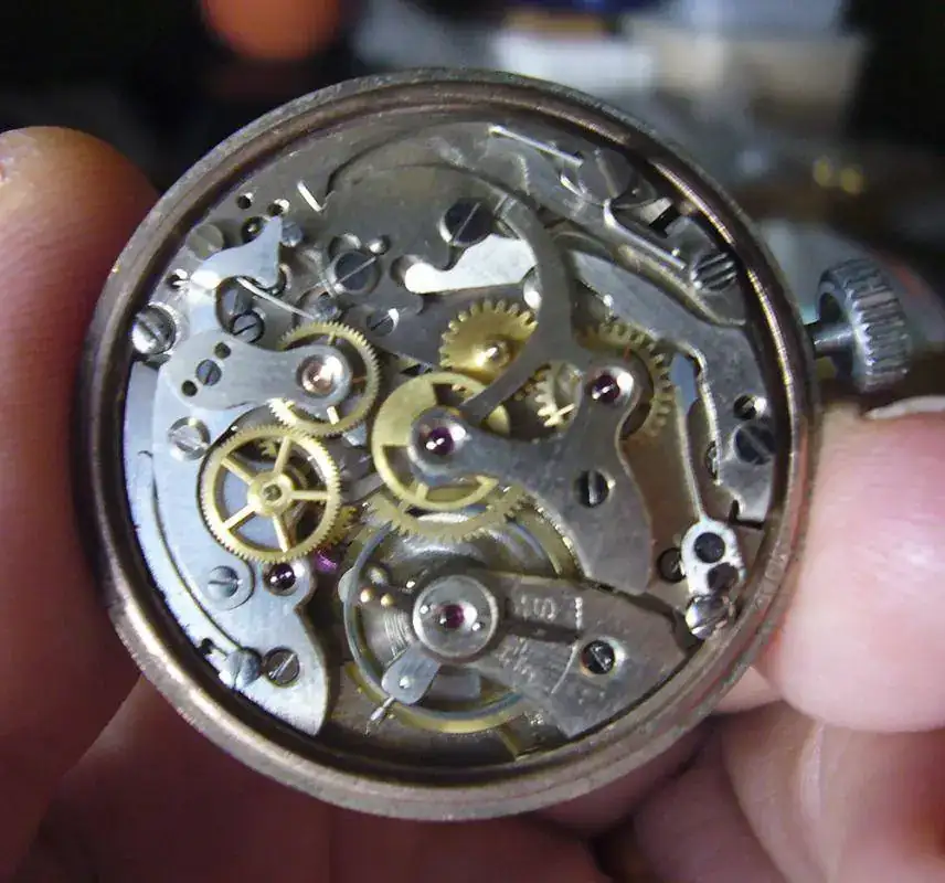

Yo había visto que mi relojero tiene un cajoncito lleno de fornituras de Landerón, así que le pedí permiso para ver que había allí y comprobé, entre otras cosas, que tenía agujas originales usadas y tijas varias. Así que le dije "me voy a traer el movimiento y le vamos a poner una tija a ver si funciona (en éste no se puede dar cuerda directamente en el rochete) para salir de la incertidumbre. Así lo hice y se vió que aunque se movía lo hacía de mala manera. Sin cortarse lo más mínimo veo que coge los destornilladores y empieza a aflojar tornillos y le digo "no quites nada que todo lo que quites los vas a volver a poner" y me contesta "de eso nada; lo vas a limpiar y a montar tú"; me explicó un par de cosas, quitó un par de piezas más delicadas que se las quedó (un muelle de recuperación de palanca y el trinquete del contador de minutos) y me dió todo lo demás en una caja.
En mi corta vida de aficionado a la relojería no había pasado tanto miedo. Pero lo monté con un solo fallo: la última rueda que va clavada la puse al revés pero como sólo puse en funcionamiento el reloj propiamente dicho no ha pasado nada.
Por tanto ya lo tengo en funcionamiento, parece que va muy bien, la máquina está muy entera, los resortes tienen fuerza, recupera perfectamente y ya sólo le falta la caja. Y cuando tenga la caja habrá que buscar el segundero central, el del crono. Sigo buscando porque me dejé ir una y ahora no hay ninguna a la vista. Pero saldrá .......

Hasta la primera foto me ha salido bordá ....... je,je,je. La segunda, a una mano, ya deja más que desear.
El miedo se pasa con el primero de cada clase, así que ya no se lo tengo tanto a un crono. No es tan fiero el león como el leopintan.

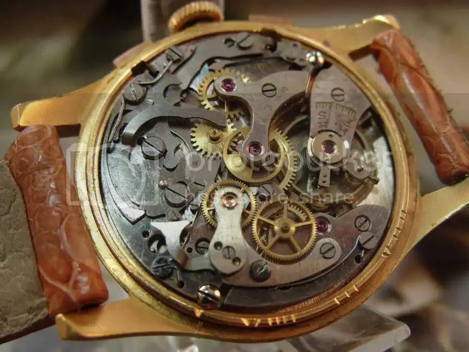

Hola paisano. ¡Precioso L48! Soy un amante de estos cronos. En mi opinión has tomado la decisión correcta de reflotarlo. La esfera es preciosa y con una caja acorde tendras un reloj que llamará la atención.
Para distinguir entre el 48 y el 248 yo me fijo en el hammer. Tambien los 248 al ser mas modernos montaban Incabloc. Aunque desconozco si algún 48 llegó a montarlo.
landeron 48
Landeron 248

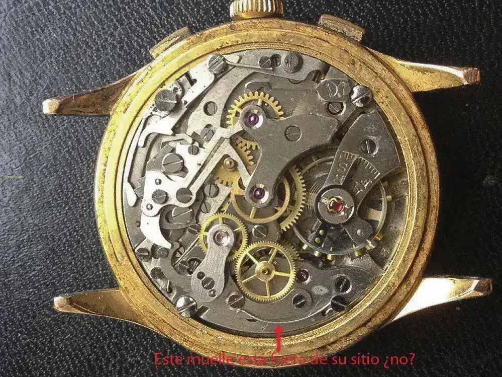

Y landeron 248.webp ¿no debería estar empujando la pieza sobre la que está?

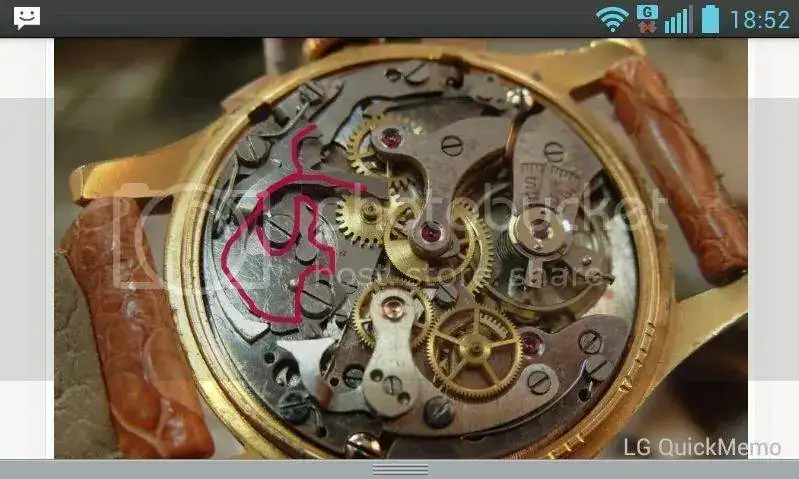

Este es el hammer, que , dicho sea de paso, sirve para la puesta a cero del crono.
Y efectivamente, ese resorte esta mal colocado. Es una foto que he cogido de internet.
Casiná, el término habitual para esta pieza es martillo,
que resetea a cero los contadores,
por la cara plana de los corazones.
