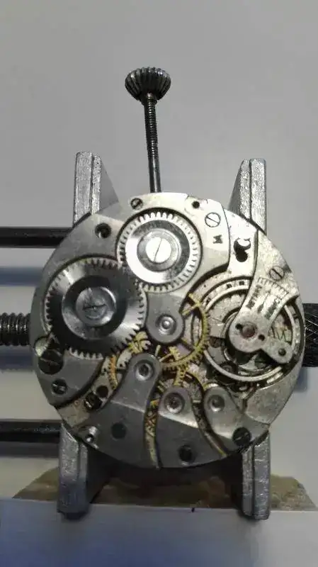

Me pregunto si podríais ayudarme a localizar este movimiento de un reloj de bolsillo
Con el fin de tratar de buscar un volante completo.

No puedo ayudarte con el calibre. Quizá Enrico, Francesc, Golipo o Don Luis (ya que muestras el resorte del tiret :D) puedan ayudarte pero... qué difícil lo tienes compañero. Aún sabiendo el calibre, encontrar un volante completo en relojes con estas edades....... puf.
Suerte.

Buenas tardes,
si está el plató y el volante se encuentra bien, se puede adaptar un espiral y buscar el eje.
te voy a pedir por favor si me podés pasar el diámetro el movimiento.
También haría falta buscar una raqueta, y coqueret con la contrapiedra, con sus tornillos.
Pero no debería ser taaanto lío.

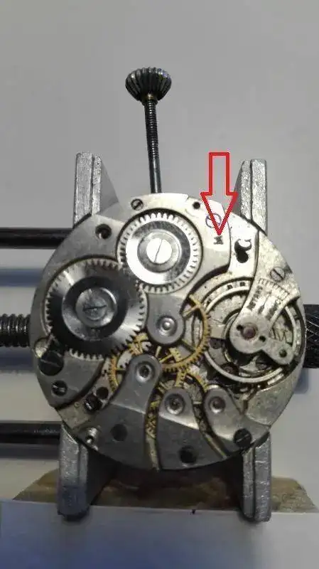

Es esto un punzón?
Si fuera así, a ver si se puede ver en una imagen con lupa.
El movimiento tiene cierto parecido con algunos calibres corgemont,
pero casi seguro que se no se trate de ésos.
Hay varias cosas que no concuerdan.

La marca que se vé en la pletina es una letra M

Bueno, ES un Corgèmont de 13'''.
Encontré alguno con caja de bolsillo, pero también un lepine con caja trench, muy parecido al tuyo.
https://www.catawiki.com/en/l/90912...ch-square-silver-case-1910-s-men-s-wristwatch
https://www.catawiki.com/en/l/13921159-very-rare-corgemont-watch-chronometer-marriage-watch-1930s
Esta fábrica, Jules Schmoll Corgémont Watch, que data de 1907-1928,
era una sucursal de la fábrica Fontainemelon (FHF).
Supongo que más allá de el eje de volante,
vas a tener que adaptar un espiral, y buscar la contrapiedra y raqueta por algo semejante.
Casi imposible que encuentres volante completo como fornitura,
como no sea que consigas algún movimiento para repuestos.

Gracias Golipo por toda la información que me aportas.
Efectivamente la maquinaria es idéntica a la del segundo de los relojes que me indicas.
Revisado el volante veo que el eje está bien pero efectivamente tiene doblada la espiral y le faltan la contrapiedra y la raqueta como me indicas. Por el momento tendré que dejarlo aparcado.
