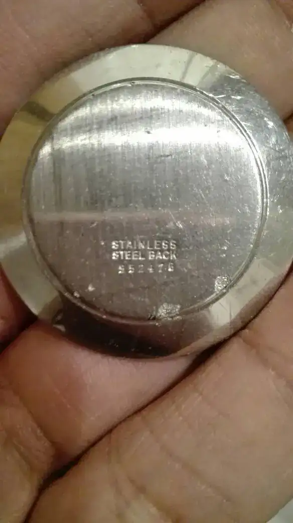

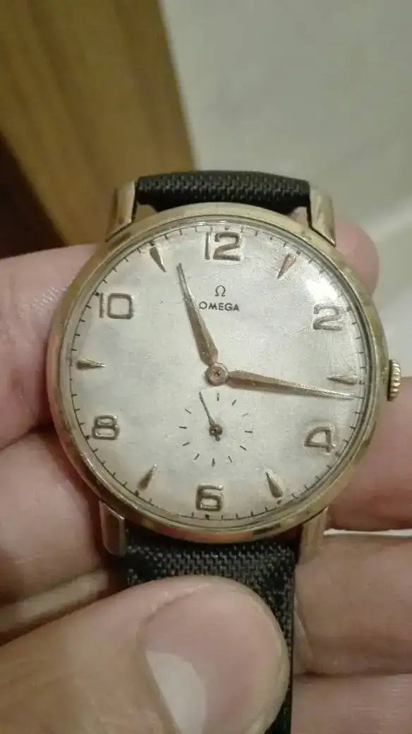

Saludos a todos.
Como soy bastante en lo que respecta al tema vintage me dirijo a ustedes pidiendo ayuda como identificar un reloj q tengo en mira y en medio de una negociación
Lo que quiero saber es si este omega en cuestión en original o solo un fake.

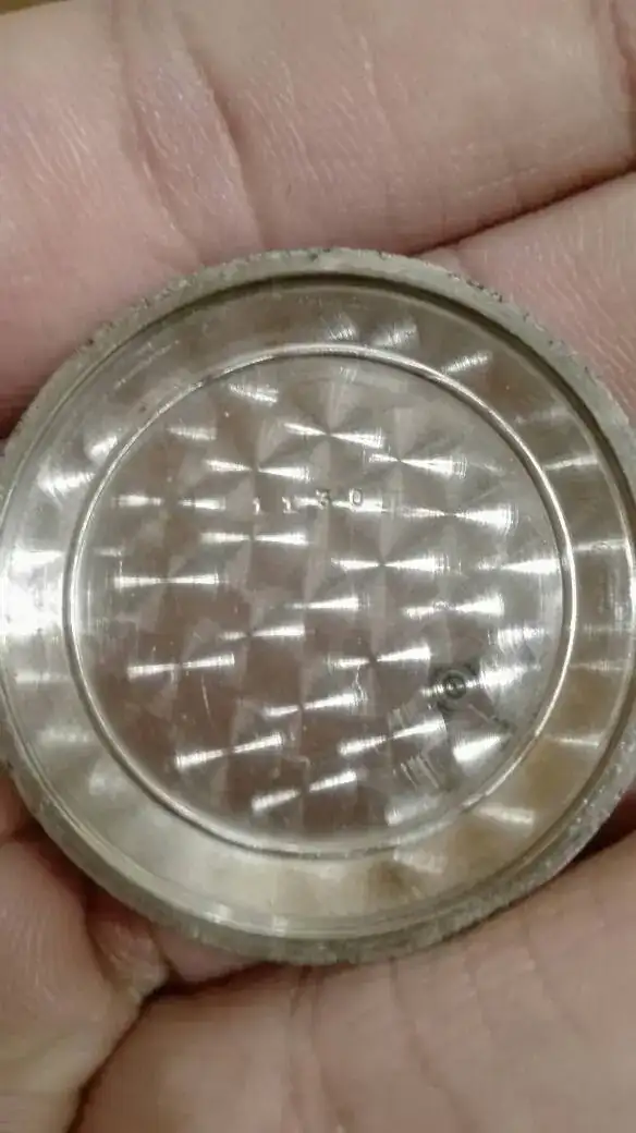

La verdad no he podido encontrar mucha información del calibre solo un número en la Parte interna de la tapa 1130

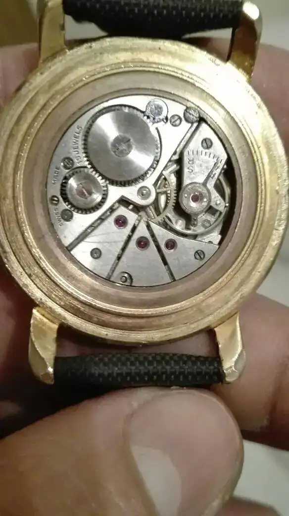

Pero no he visto alguna marca evidente en el calibre
Y ante la duda mejor consulto, dejo las fotos que tengo del reloj
Desde ya les agradezco ayuda y consejos para seguir aprendiendo cada día más.
Busca en la web As 1130 y encontrarás el calibre. Posiblemente es un fake...
Busca en la web As1130 y encontrarás el calibre. Posiblemente es un fake...
He encontrado varias versiones del as1130 pero aún ninguno exactamente igual a este además de que varias marcas lo han utilizado pero no se si omega esta en esta lista
No se pero a mi tambien me late que es un fake.
Más falso que un euro de palo todo él, no hay nada Omega en ese reloj. El calibre tampoco es un AS 1130.
Por lo que se ve, es un fake.

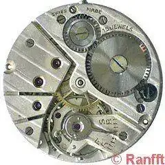

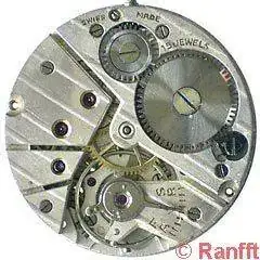

El movimiento es un FEF 190, de 10.5 líneas, 23.5mm de díametro
http://www.ranfft.de/cgi-bin/bidfun-db.cgi?10&ranfft&&2uswk&FEF_190
Es un calibre de época, de alrededor de 1945, sin embargo, no encuentro referencias de que Omega haya utilizado este calibre o realizado alguna variante o customización.

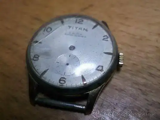

Ve el reloj de este anuncio, borra donde dice TITAN, ponle la letra y el nombre OMEGA, y adivina qué te queda:
https://www.todocoleccion.net/relojes-antiguos-pulsera/reloj-titan-fef-190~x47795458
Aunque de cierta forma podría decirse que es un fake de calidad, no le quita que es un fake.
Si no es muy caro, podrías borrar el nombre y logo y te queda un reloj blanco que luce bastante.
Ver el archivos adjunto 526052
Ver el archivos adjunto 526053
Gracias compi con tu información y la que puede encontrar buscando a conciencia en la web yo también voto por que es un fake
No hay ninguna duda , nada de Omega hay en este reloj.

Omega jamás usó ebauchés en sus relojes. Que yo sepa lo único no manufactura propia que puso en sus relojes son calibres Lemania en sus cronos y el calibre Tissot 2481 (Omega 1481) en algunos automáticos a principios de los 70.
