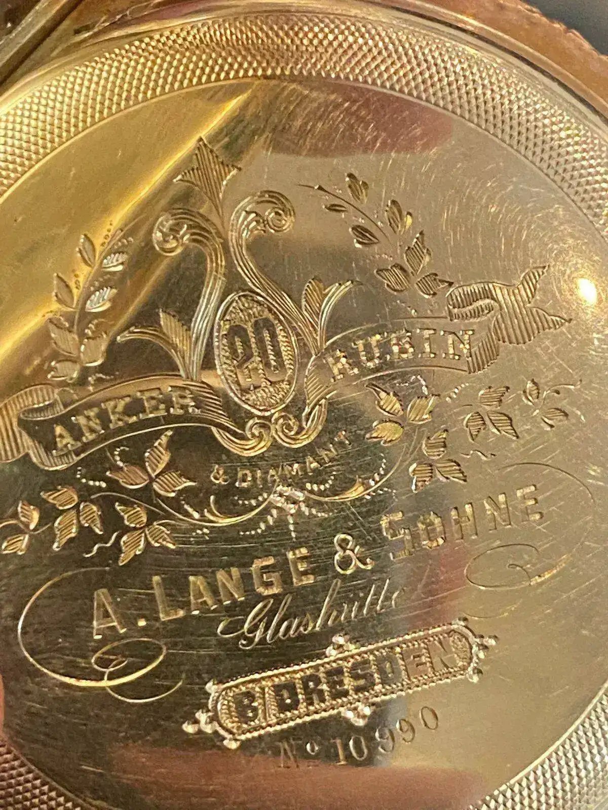

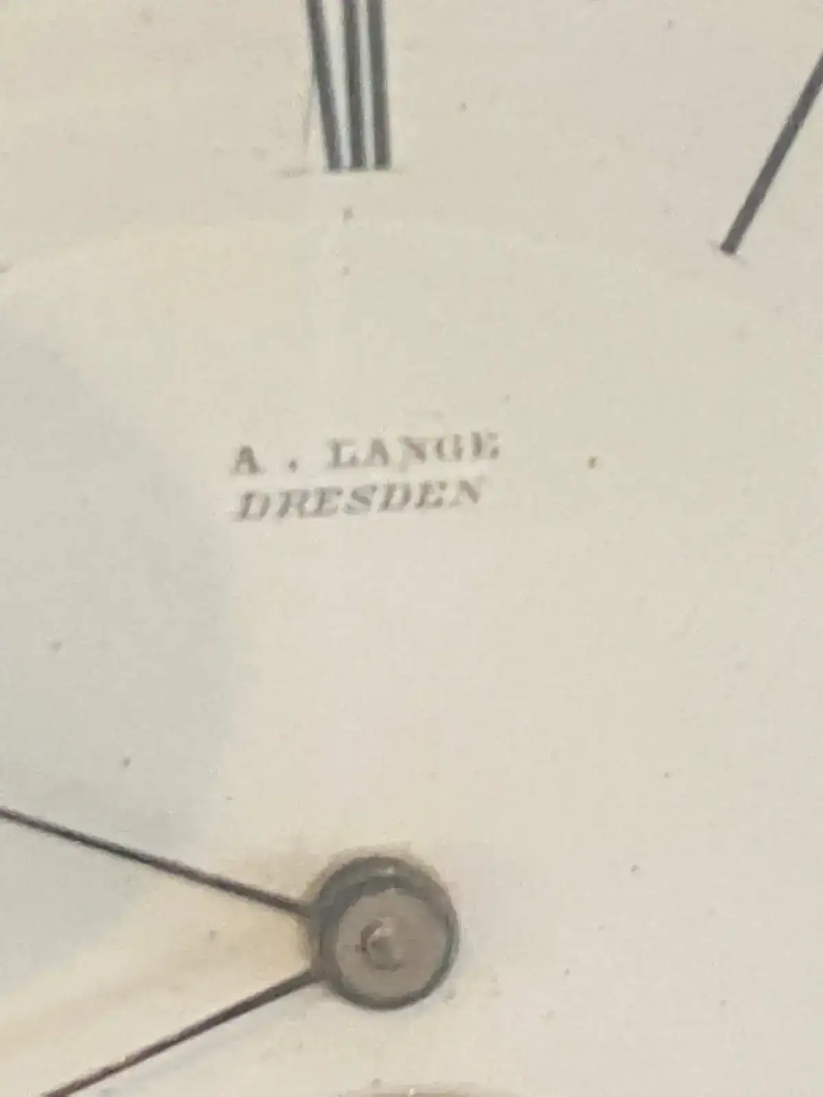

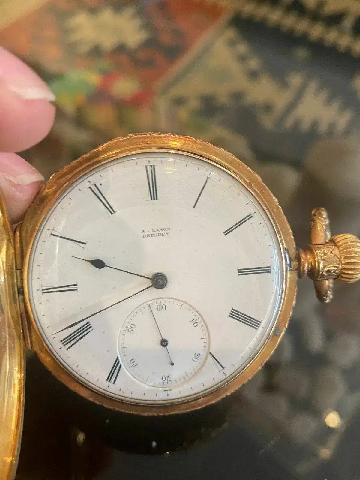

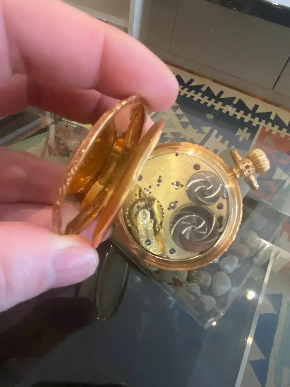

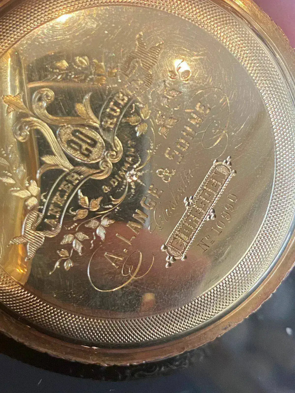

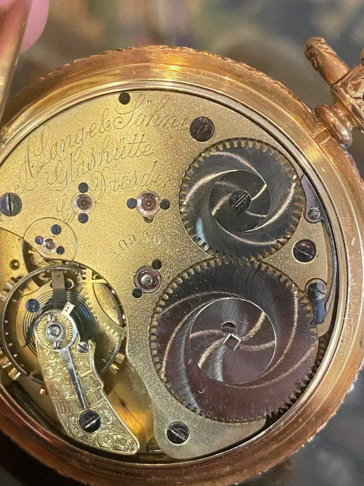

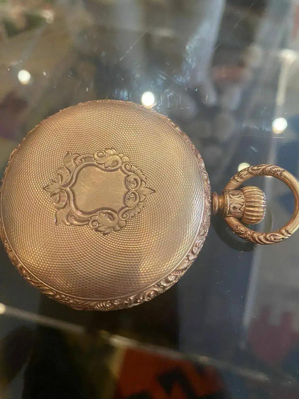

pues eso chicos necesito ayuda para identificar este reloj de bolsillo que herede mi padre, a ver si me podeis dar alguna luz acerca de el

La marca A. Lange es de las llamadas top, alta relojería de aquella época ( y de esta también... ) , si es una pieza original y está todo OK, creo que tienes un tesoro.

Es un Adolf Lange reloj aleman, de alta gama, hoy dia su heredera es Lange und Sohne, relojes comparables a Patek Phillipe. enhorabuena por esa gran pieza.
Pues un muy bonito reloj de bolsillo de la casa A. Lange & Sönhe de Glashutte.
Muy bonito y buen reloj aparte de antiguo.
Menuda joya tienes! Cuídalo mucho.

Ese reloj tiene toda la pinta de no ser falsificación, y por su número de serie está fabricado entre 1.876 y 1.884, tiene volante bi-metálico con espiral Breguet. Una joya. Cuídala y disfrútala.

El modelo que tienes tu era Top-Class y mucho mas caro. Todo es de primera calidad, lo mismo que Patek Phillipe en Suiza, aunque muy diferente en los movimientos. Los movimientos de Lange parecen mas a los relojes ingleses, que a los de Suiza por su puente de tres cuartos. No es raro, por que Adolf Lange era aprendiz de A.L. Breguet y este tenia mucha relacion con los mejores relojeros de Inglaterra.
En el siglo XIX los ingleses y los franceses eran los Top relojeros, Suiza y Alemania empezaron sobre 1850 con la industria relojes enteros. Cinquenta anos despues, la industria de relojes ingleses desaparecido, los Alemanes con la segunda G.M. Los ultimos relojes de pulsera de Lange eran relojes con movimientos Suizos, no tenian nada que ver con Lange & Söhne de antes.
Este reloj es un Lange 1 A, con el movimiento en NEUSILBER, una aliacion con base de plata, mas elaborado y de la mejor calidad. Facil de verlo con el (los) diamante(s) para el eje del volante.
La caja es de oro con un grabado muy profundo, las tapas deberian que ser con mas espesor que normal, se llama GRABADO RELIEVE.
Es una caja SAVONETA con tres tapas, la tapa interior esta grabado con el nombre ecc, la cantidad de piedras y el numero, tambien esta con guilloche a main.

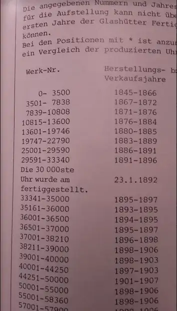

El numero #10990 corresponde a los anos 1876-1884 segun el libro GLASHÜTTE UND SEINE UHREN (Glashütte y sus relojes) del autor Kurt Herkner. Tengo la gran suerte de tener el original, la primera edicion de esta biblia de los relojes de Glashütte, hoy practicamente imposible de encuentrarlo, creo estan en la octavia edicion. Algo que tienes que tenerlo con este reloj, un MUST HAVE.
