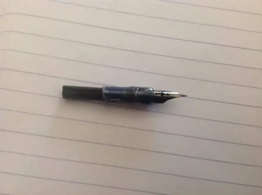

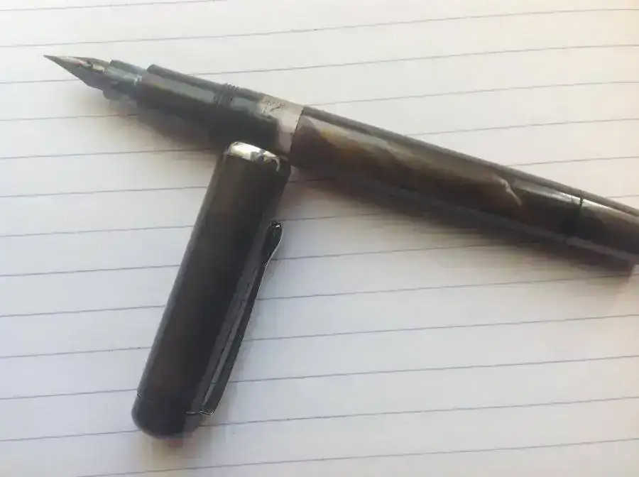

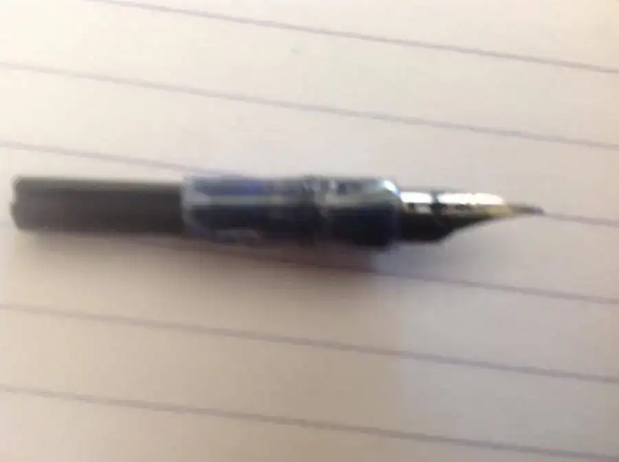

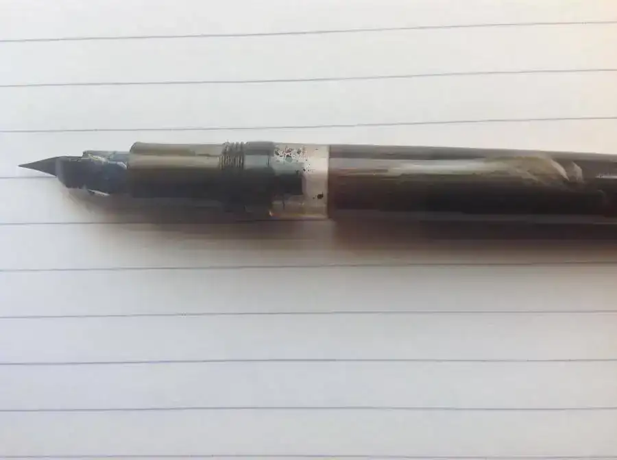

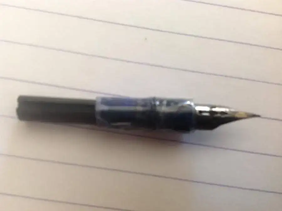

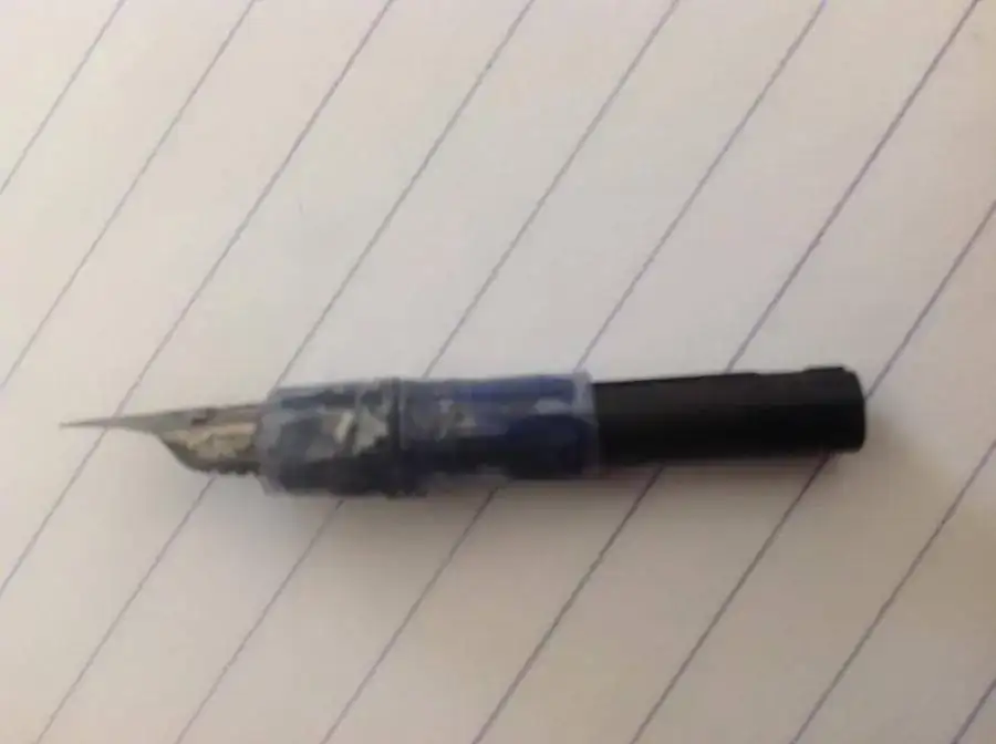

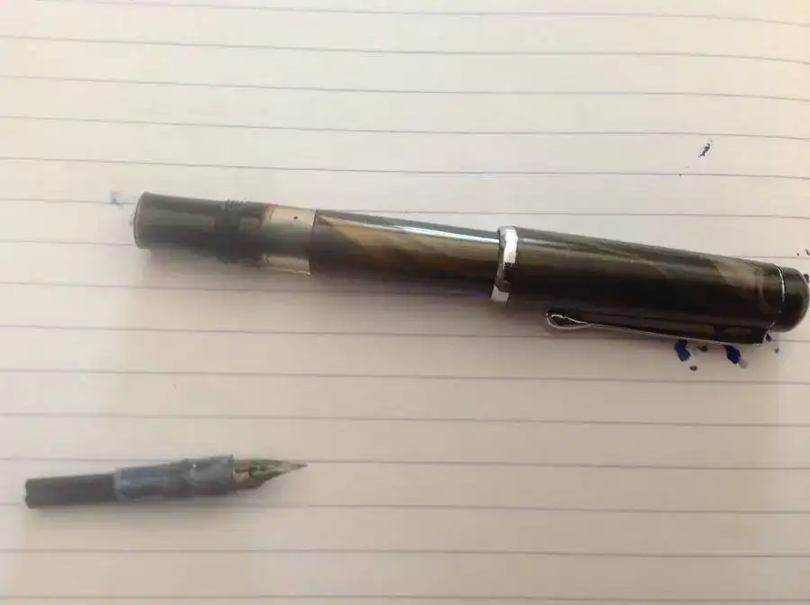

Aquí os traigo el primer esperimento con lo que tenía a mano. He usado una plumilla guillot fina flexible que es una delicia, el alimentador de una stephens que tenía con un plumin roto y el cuerpo de la Noodle Konrat. Dado que el barril era bastante mayor que el conjunto plumin y alimentador, se me ocurrió a priori, unirlo con papel fiso y ajustarlo tambien con este papel hasta que encaje en la Konrad; ya se es es muy cutre pero era a modo de prueba para ver si funcionaba.
El resultado ¨impresionante¨, mejor que todas las yayas flex que tengo (waterman 52, skyline, sheaffer,etc...), incluso que la wet noodle. Ya que el trazo es superfino y al abrir casi sin presion ocupa casi un cuadrado de la libreta. Es un plumin de caligrafia de palillero pero sin tener que mojar constantemente.
Aunque la prueba la hice con tinta pelikan azul, bastante seca. Para probarla la primera vez le puse diamantine negra, la mas fluida que tengo, y eso si que es un pasada. Los trazos flexionando desde un lado al otro de la libreta sin cortarse, todo lo que quieras.
Creo que el secreto del exito ha sido el alimentador (era de una yaya flex), a que ademas de encajarlo perfectamente y unirlo con fiso, tiene un canal inmenso y no le falta tinta en ningun momento ni escribiendo rapido. No h tenido que modificarlo ni pomperizarlo.

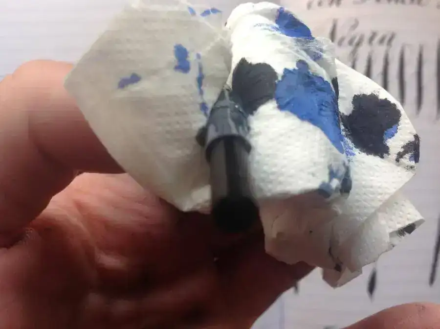

Os dejo unas fotitos y cuando tenga otro ratito os la pondre con la tinta negra para que veais que locura. ( No deja manchas ni goterones, las mancha s de las fotos fueron despues al quitarle el alimentador que se me fueron unas gotitas.)
Ya me contareis vuestras esperiencias. Saludos. frankestain 001.webpfrankestain 002.webpfrankestain 003.webpfrankestain 004.webpfrankestain 005.webpfrankestain 006.webp

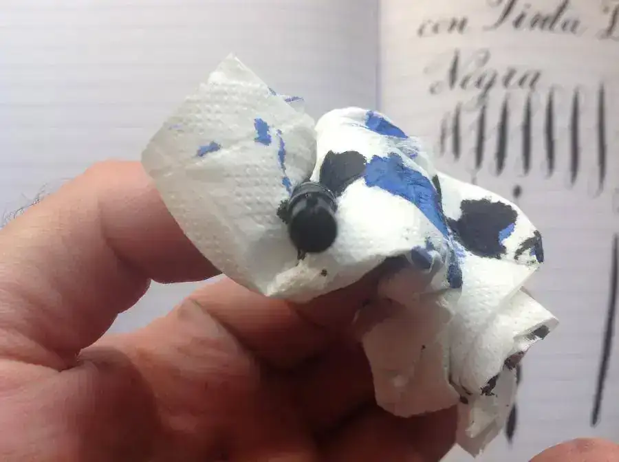

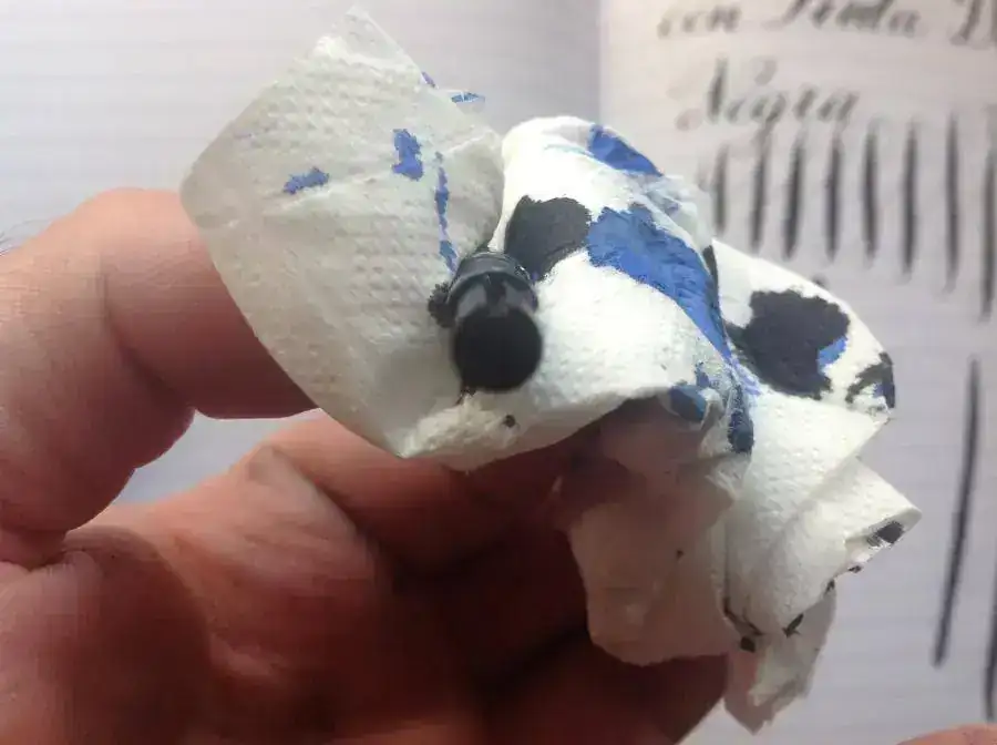

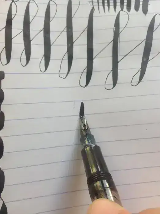

Ahora os pongo las fotos que me pediais del alimentador. Perdonar la calidad pero estan hechas con el IPAD, no me deja acercarme mas.
    13,7 KB · Visitas: 113
Aqui van:frankestain2 007.webpfrankestain2 008.webpfrankestain2 009.webpfrankestain2 010.webpfrankestain2 011.webpfrankestain2 012.webp
