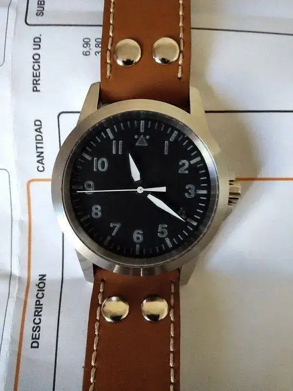

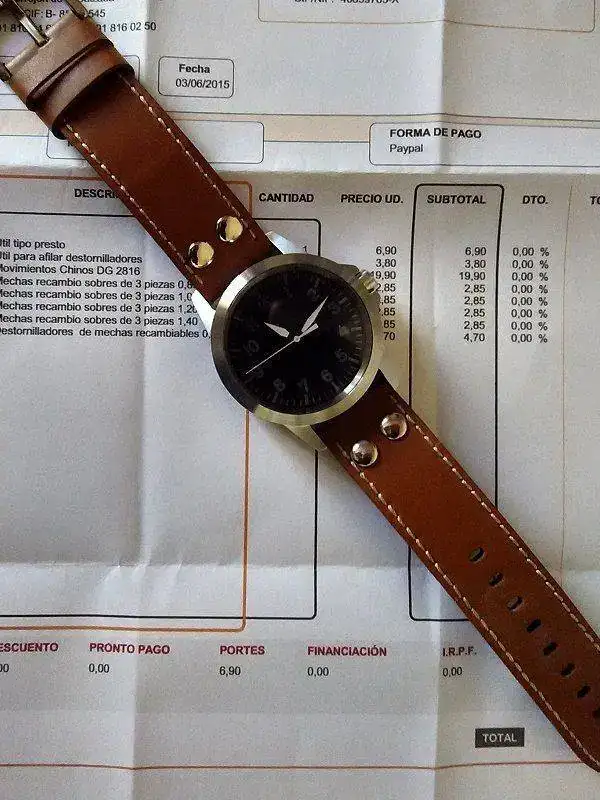

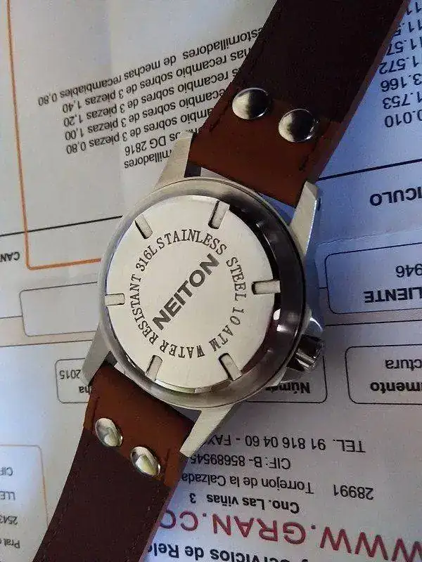

Ahí van unas fotos que le he hecho con el móvil (No ay van, ni he echo, que hay que escribir bien) ;-)

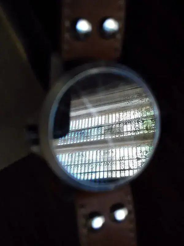

El cristal seguro que no tiene AR, solo hay que ver el reflejo en él de la ventana, ni que fuese un espejo!
