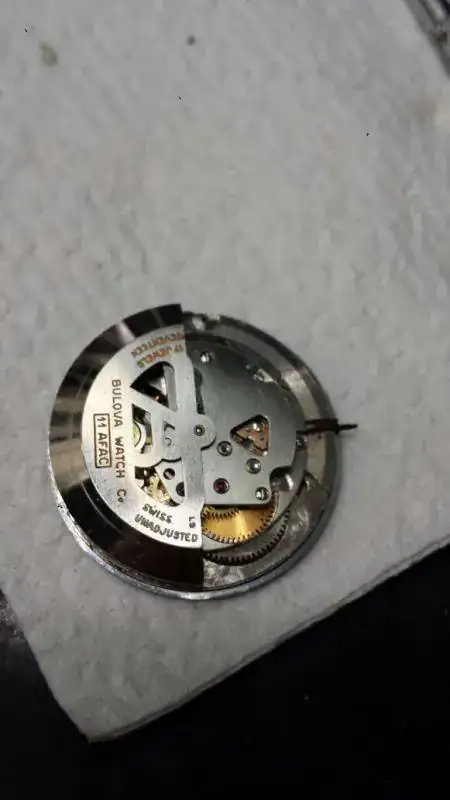

Hola pues si se pudo este modelo va Montado en el Bisel a presión, todo era empujar el cristal hacia dentro y sale completo en una sola pieza luego solo es quitar el cristal y listo sale todo. Ahora el problema es que esta roto el steam y tengo que cambiarlo la duda es donde conseguirlo o bien saber cual usar...
Enviado desde mi LG-D693n mediante Tapatalk
Aquí está el movimiento del Bulova fechado en 1959

Esta tija es de dos fases, se hizo para no romper la misma en caso de tener que sacar la máquina (es tija de pinza)una parte es macho y la de la parte de la corona hembra. el problema que creo que tienas es que la que lleva tu reloj parece oxidada que parece ser que es la parte macho, pues si estuviera bien se podria arreglar con una standar hembra .
Tendrás que intentar encontrarla .

Gracias fijate que esta rota por eso no puede enganchar con el Macho corona. Tienes una idea de que medida o de donde la tomo para buscar el remplazo. Por otro lado me gustaría limpiar el dial... Que consejos me darías y si gracias por la ayuda

La tija la has de pedir por referencia del reloj ( eso sí pidela de 2 fases )
Respecto al dial , si no eres muy ducho en esta materia no la tocaría, pues puedes desgraciarla.
