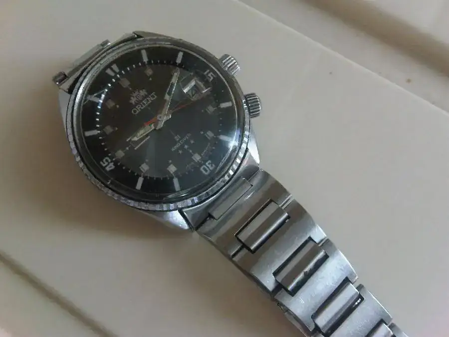

Hola, soy nuevo en el foro y quiero comenzar contándoles que he ingresado al mundo de los relojes con una excelente máquina, un Orient King Diver del cual sé muy poco, es más, sé muy poco de los relojes pero siempre me han gustado y ahora espero saber más de ellos y por eso es que ahora husmearé en este foro.
Ayer un tio mío me regaló ese reloj, está ok salvo algunas rayaduras en la luna que creo se pueden pulir o quizás cambiar. Funciona pero no sé para qué es ese botón de la parte superior derecha, con la del medio he puesto la hora pero no sé como mover la fecha, sólo puedo mover la fecha dándole cuerda y cuerda y cuerda hasta llegar al número de día indicado pero no necesariamente va a coincidir el nombre del día, es decir, en el reloj tengo día 13 pero no indica lunes sino otro día... Acá una foto de mi máquina, espero puedan ayudarme indicándome qué modelo y año es, etc.

Hola Frank, bienvenido a este rincón :)
El King diver que nos muestras seguramente alberga un confiable calibre 469 de Orient
Aqui te dejo en PDF el manual de ese calibre que tambien está en español, donde vas a poder ver las funciones...
https://orient-watch.com/support/pdf/K5b.pdf
A tener en cuenta que la primera posición de la corona hacia afuera es para cambiar la fecha, y si tiras más,
podrás cambiar la hora. El botón encima de la corona es para cambiar el día.
Y la corona a las 4, abajo, generalmente hace rotar el bisel.
A ver si te sirve algo de esa info, Frank
Un cordial saludo
Alvaro
p.d.: estarían buenas unas fotos con luz natural para ver más detalles, también de la parte trasera, y del movimiento.

Acá dos fotos más... pero creo que no es un 469, en la tapa indica 0104904E, por otro lado la corona sólo tiene una posición y aún no sé cómo cambiar la fecha, pulsando en botón superior y moviendo la corona no pasa nada, la segunda corona si es para hacer rotar el bisel.

Hola Frank
Bienvenido:), comentarte que tienes una pieza excelente de Orient, y parece que en buen estado, echa un vistazo a los post que hay en el foro sobre ellos, aqui te dejo uno muy bueno de nuestro amigo y gran forero Vomtrow. Un saludo
https://relojes-especiales.com/foros/vintages/orient-king-diver-aaa-188313/
Alvaro como siempre excelente enlace con el movimiento que ya ha sido archivado electronicamente, gracias. :clap:
Lo que sea Frank,
estamos jugando a las adivinanzas, ayudaría una foto del movimiento del reloj.
O es un calibre 1942, predecesor del 469, o un 469. Es lo que pienso en mi modesta modestidad.

Hola sres. hace meses que no ingreso al foro, prácticamente estuve desterrado en el trabajo y recién regreso a la civilización jajaja, en fin, acá las fotos solicitadas del interior de mi orient.
Luego de consultar con un relojero, al parecer está dañado el sistema de cambio de fecha o quizás él tampoco sepa como hacerle jejeje.
Saludos,
FRANK.
Confirmado, es un calibre 1942... miren este link, es de mi Orient sólo que la fecha está en inglés, por lo que he leído en la descripción, fue un modelo de reloj muy usado por militares.

La fecha se cambia precisamente con ese boton
Buenos días.
Para el paso rápido de fecha, solo se ha depulsar el botón hacia dentro, sin tocar nada más, si no está estropeado el sistema.
Procura no intentar actualizar la fecha cuando el reloj esté cambiandola (entre las 22:00 y las 02:00) para no estropearle nada.
Un saludo, preciosa máquina, enhorabuena y que lo disfrutes muchos años.
la fecha se cambia pulsando el boton superior, si no cambia es que no funciona.
te comento porque yo tengo uno igual.
