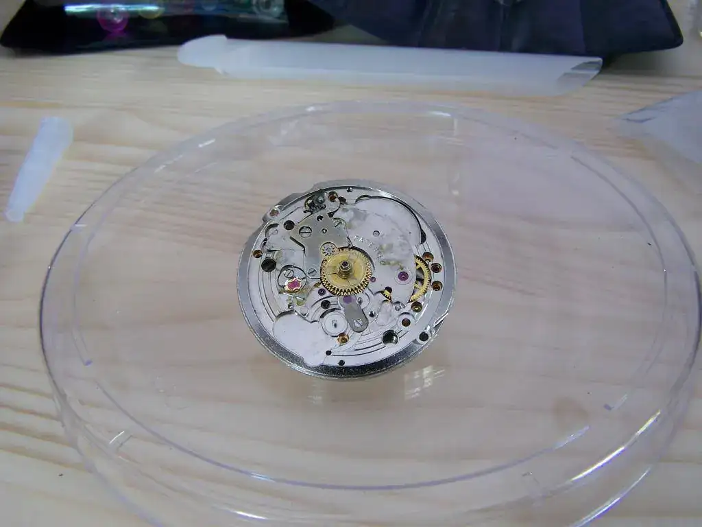

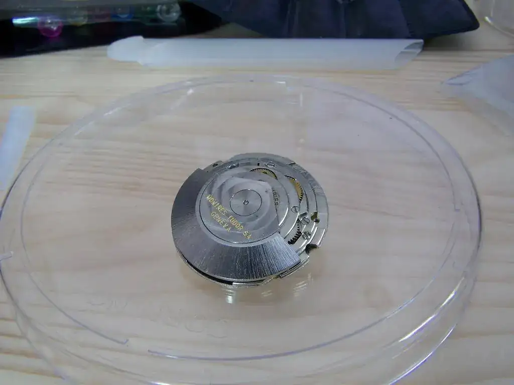

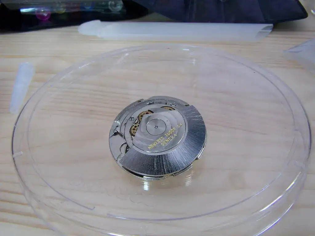

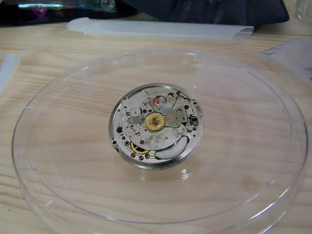

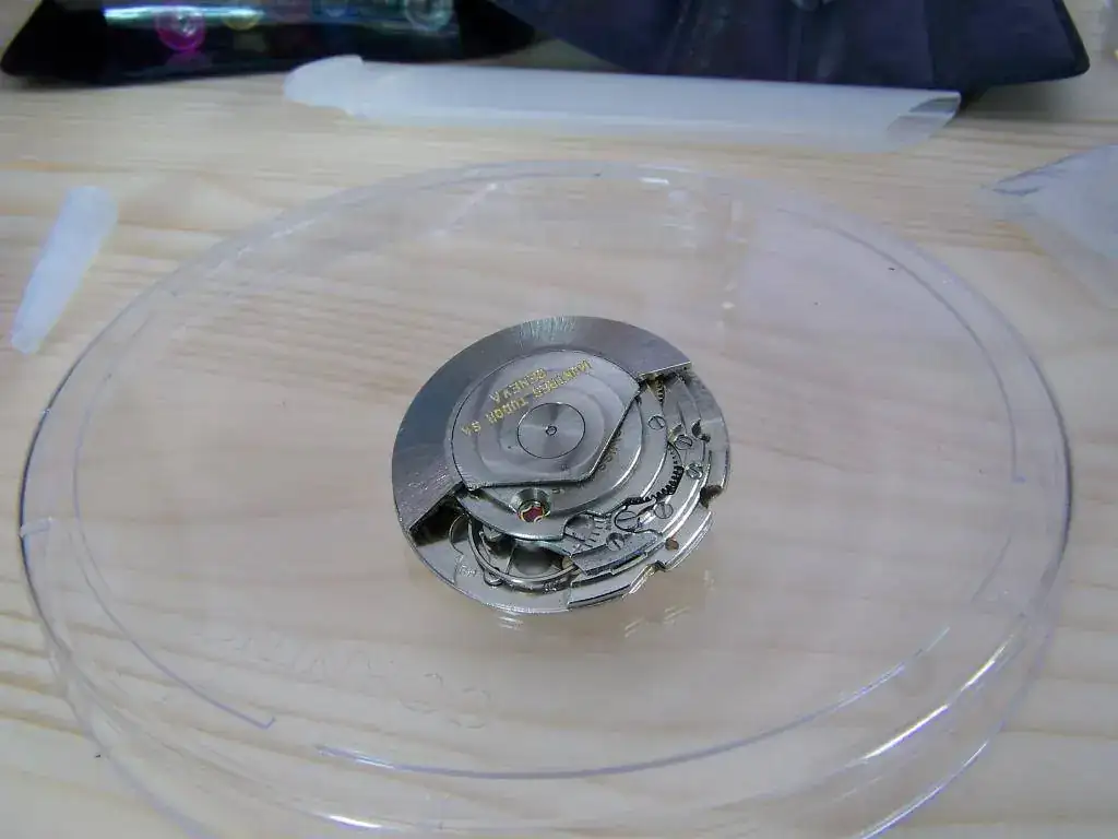

Buenas, he adquirido un viejo Tudor Oyster Prince maltratado por la vida y quería ponerlo en marcha pero voy a necesitar alguna pieza, me gustaría saber si alguno de los entendidos del lugar podría decirme que calibre es exactamente para empezar a buscar. Se parece mucho al ETA 2483 por detrás, aunque por la parte de la esfera no tanto.
Lo que le pasa es que no funciona el mecanismo para ponerlo en hora, no hay nada que retenga la tija, juraría que le falta una pieza. Aparte de eso habían pegado la esfera ya que faltan los tornillos de retención...
En fin cualquier aporte se agradecerá.
Saludos!

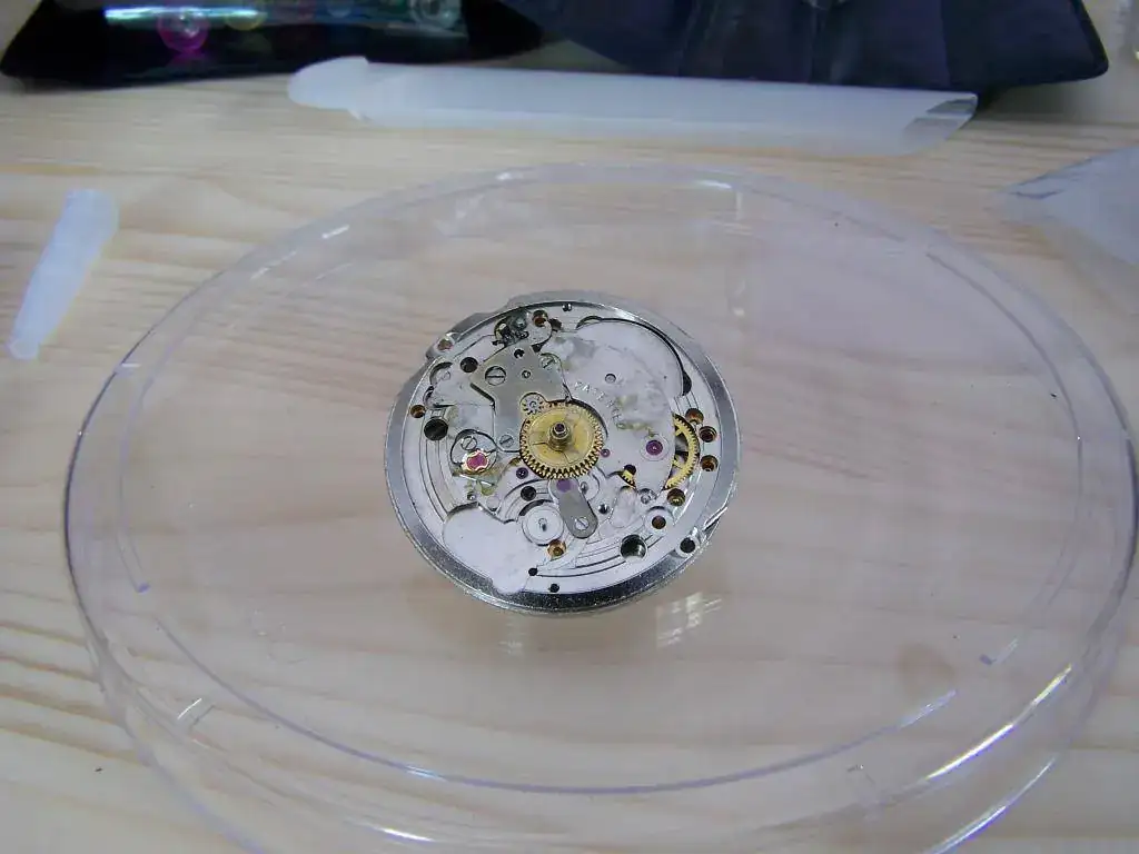

El muelle del tirete está desmontado.
es de esta familia. Observa el resort del tiret. Iguales.

Buen día amigos; Tudor no fabrico ningún calibre propio. En este caso utilizó calibre ETA 2452 con pequeñas modificaciones pero ETA al fin!!!.
Tengo muchas fornituras de estos calibres y les puedo asegurar que son excelente máquinas como todas las que fabricó ETA!!!
