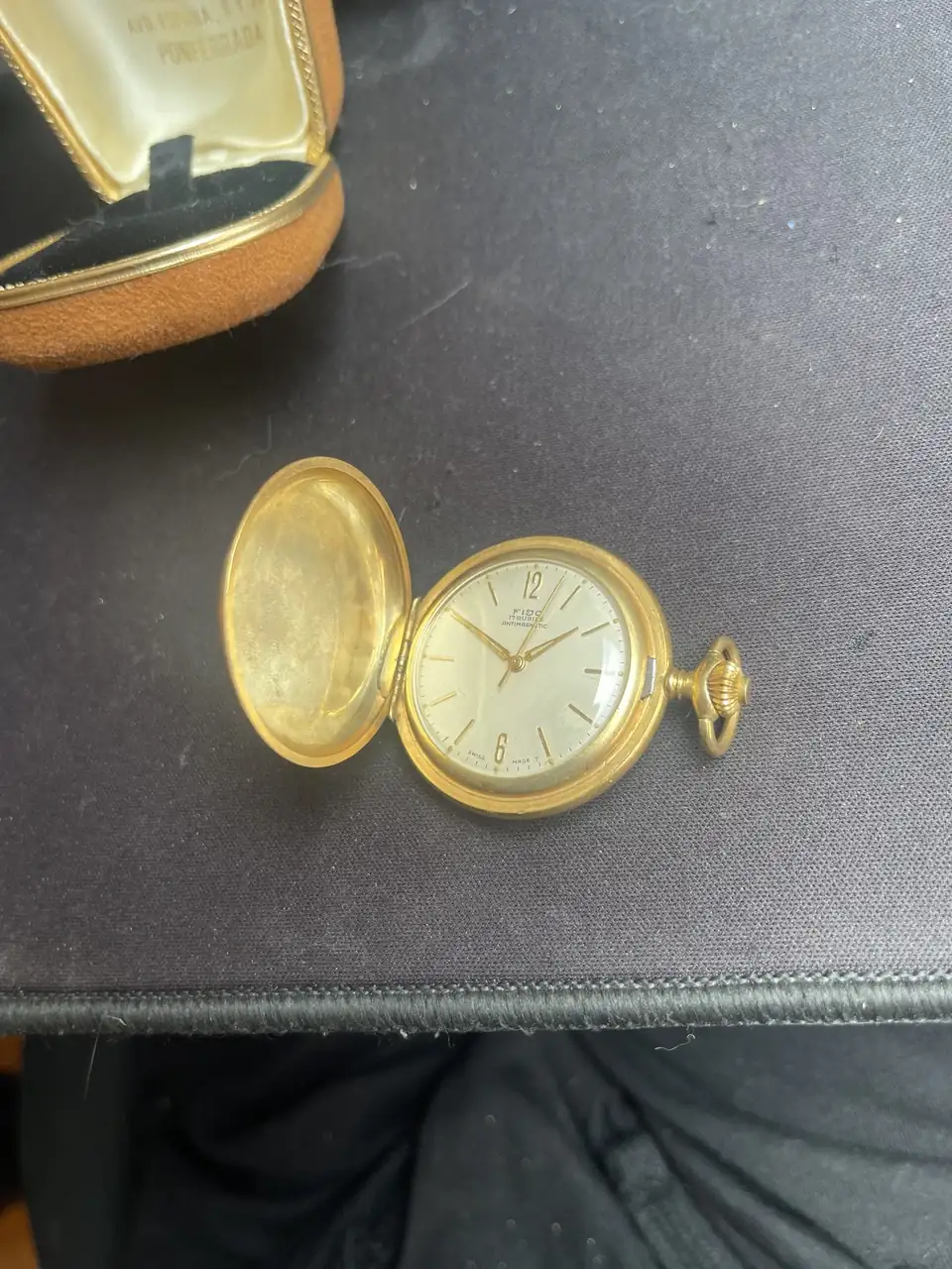

Buenas!
Hace poco buscando entre las cosas de mi difunto abuelo encontré un reloj que estoy siendo incapaz de identificar y del cual me gustaría conocer su valor (más por curiosidad y saber si es una baratija o algo digno de conservar en un lugar seguro).
Realmente no quiero una tasación, el valor exacto me es un poco indiferente, es una herencia y lo voy a cuidar y guardar igualmente.
Es más por saber un poco que es, y si realmente es algo raro y de calidad o no.
Un saludo!

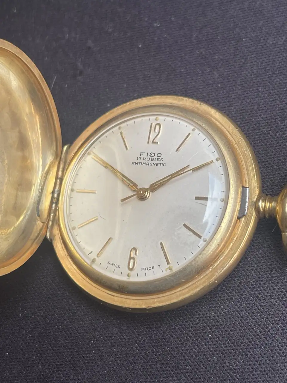

Bienvenido al foro compi,
Aunque no lo pides, quería comentarte que hay una norma en el foro que prohíbe hacer tasaciones. Solo para que lo tengas en cuenta.
Sobre el reloj de tu abuelo, desconozco la marca pero por la T que aparece al lado de Swiss Made podemos decir que el lumen es de Tritio. Esto hace pensar que se trata de un reloj de bolsillo relativamente moderno, el tritio sucedió al radio a finales de los 60s y se dejó de utilizar en los 90s por lo que entiendo que el reloj de tu abuelo se habrá fabricado entre esas décadas. Comento lo de moderno porque ya en la Primera Guerra Mundial, empezaron a ser sustituidos por los de pulsera.
El reloj parece que lleva un movimiento mecánico de 17 rubies. Sería interesante que pudieras subir una foto de la maquinaria para poder sacar más datos sobre el mismo. Debe haber una tapa trasera que puedas abrir para verla.
De todas maneras, a mi parecer no es ni mucho menos una baratija. No es el Santo Grial de los relojes pero es un reloj de cierta calidad que además tiene el valor de haber pertenecido a tu abuelo.
Saludos :ok:

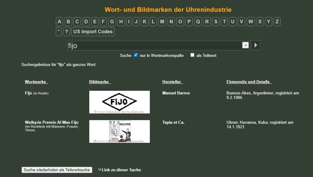

Segun Mikrolisk, la marca FIJO fue registrada en Buenos Aires en 1906 por un tal Manuel Barros

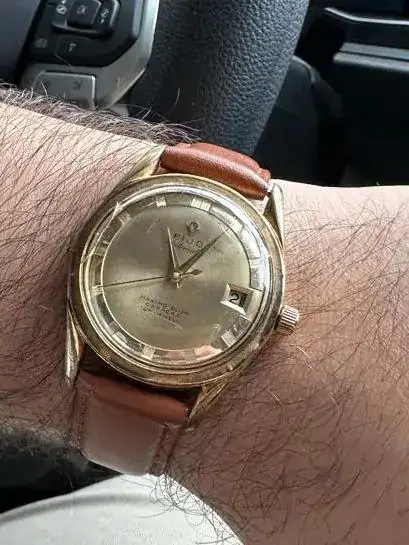

Acá uno de pulsera con un aire Rado World Travel
Coincido con el compañero Ventura que es un reloj de bolsillo relativamente moderno. Quizas de los años 70. Es muy probable que adentro haya una maquina de reloj de pulsera adaptada para reloj de bolsillo, algo muy común en esa época.

Es un reloj de bolsillo relativamente moderno. Su valor no va más allá del sentimental y si quieres "mantenerlo a salvo" deberías invertir en un buen relojero que le haga una limpieza al movimiento, así lo podrás usar de forma más segura. también deberías comprarte una leontina (cadenita). Si por una desgracia, se te cae al suelo, adios reloj...
Y disfrútalo que para eso están 😉

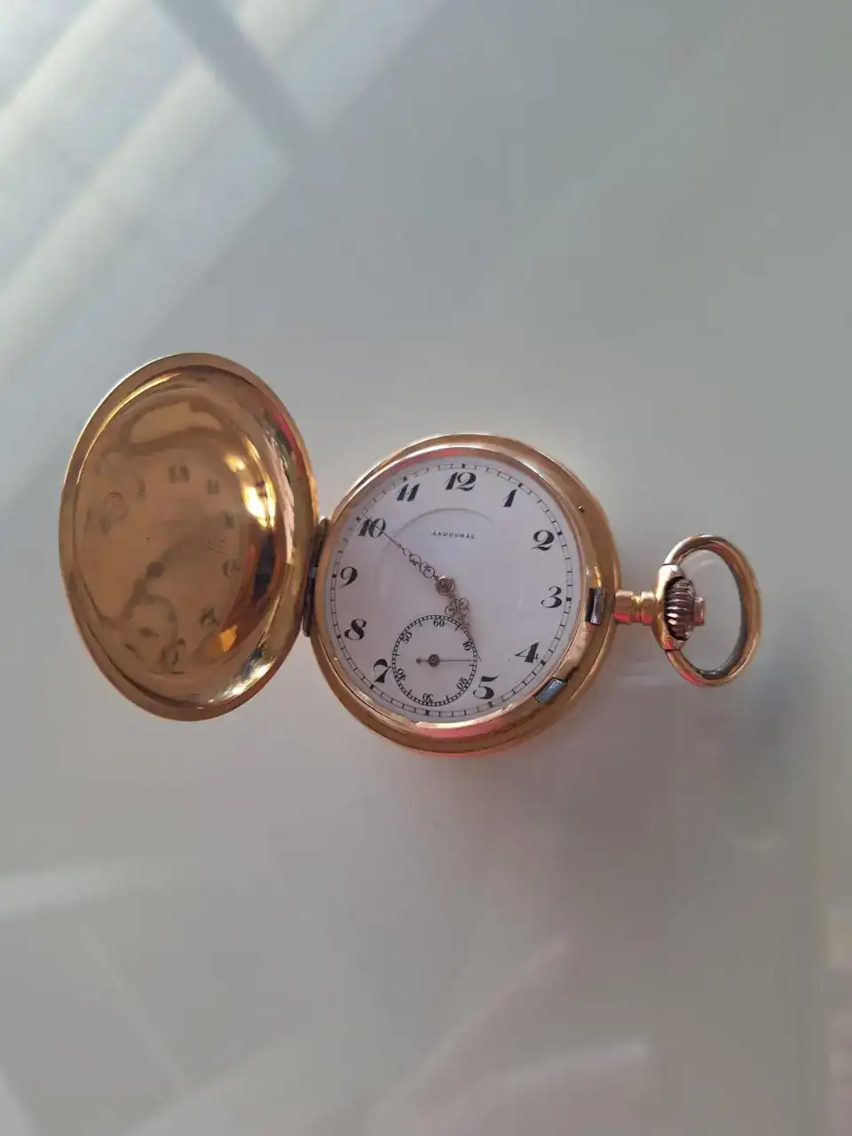

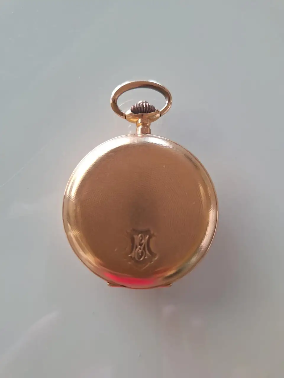

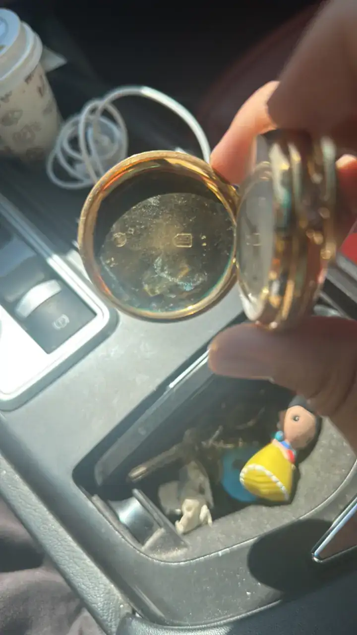

Hola!! Alguien me puede contar de este reloj, de la marca etc es que no encuentro nada de él y es una herencia
No quiero saber nada de lo que vale solo saber la procedencia o si sabéis algo de esta marcha please es de mi bisabuelo principios del 1900
Mil gracias de antemano
