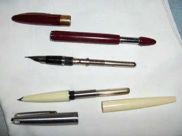

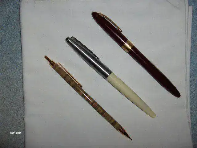

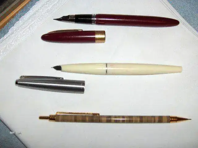

Muy buenas.
Me ofrecen unas piezas coma parte de un trato y mis conocimientos (practicamnete ninguno, a que engañarnos), no llegan para identificarlas, por lo que acudo a vosotros, a ver si con un poco de suerto alguien es capaz de decirme "algo".
Siento la calidad de las fotos, pero son las que me han mandado.
La blanca parace ser una de las típicas de los regalos de comunión ¿quizás un Inoxcrom 55?
La burdeos... ni idea, y el portaminas pues mas de los mismo.
Parece una Sheaffer Touchdown. La Inoxcrom lo pondrá seguramente en el capuchón.
Yo la inoxcrom no la conozco.
La Sheaffer parece efectivamente una Sheaffer Touchdown con plumín triumph, posiblemente de los 1950, aunque de eso no estoy seguro. Yo tengo una con un plumín parecido (el mío es de acero pero creo que también las hay de oro) y escribe muy bien.

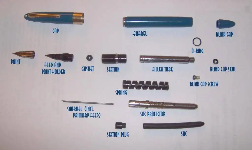

Con la indicación de Miwesly, efectivamente parece una Sheaffer Snorkel, he encontrado una imagen del despiece en el que se aprecia perfectamente el acanalado de la parte inferior del protector del saco de tinta, que parece bastabte definitorio (aparte del aspecto general).
En cuanto a la blanca, por desgracia en las fotos es imposible ver la incripción del capuhón pero, aunque, en principio pensaba en una Inoxcrom 55, fijándome en el anillo metálico fino, la forma de pico de la cobertura del plumín y la forma del clip (imaginación en modo "on"), me inclino mas hacia una 33.
Cuidado porque no es lo mismo Touchdown que snorkel y obviamente influye en el valor si es parte del trato debes tenerlo en cuenta. Yo también creo que es una 33 porque el plumin de las 55 es siempre semi-carenado y esté parece casi totalmente oculto, además del aspecto general que también comentas y en el que coincido. Del portaminas ni idea...
La inoxcrom seguro que nos es la 55. Es la 33 pero por si acaso compárala con la de la página www.plumahispana.info
