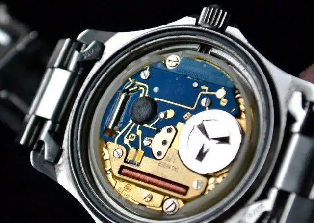

Ya te pongo yo una foto, aunque con una foto no creo que se pueda determinar lo que le pasa no?

Si está en garantía tira de ella y si no,aunque no se ve bien en la foto parece que lleva unos resaltes para que un polo de la pila toque con la tapa o quizas sea parte de la bata y evita esto mismo ,no se.
