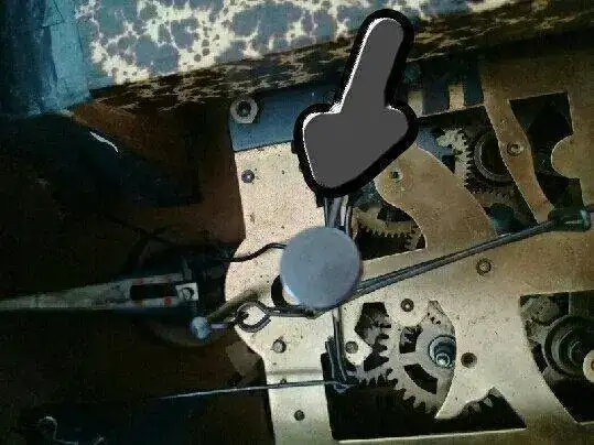

Hola
Tengo un CUCU selva negra y quisiera saber si el disco negro chiquito que se ve en la parte de atras debe tocar sobre la espiral que va adherida a la tapa trasera (lado interno). Como se me cayo la tapa ahora tengo esa duda
Desde ya gracias por cualquier aclaracion. Saludos Marcelo 1576687878105487221032.webp1576687878105487221032.webp
ese disco es el martillo que golpea ese gong "espiral" para dar las campanadas debe de estar en cima pero a unos tres milimetros de distancia para que tenga buen sonido, quizas necesite un poco mas de distancia, eso se lo ajustas a tu gusto
