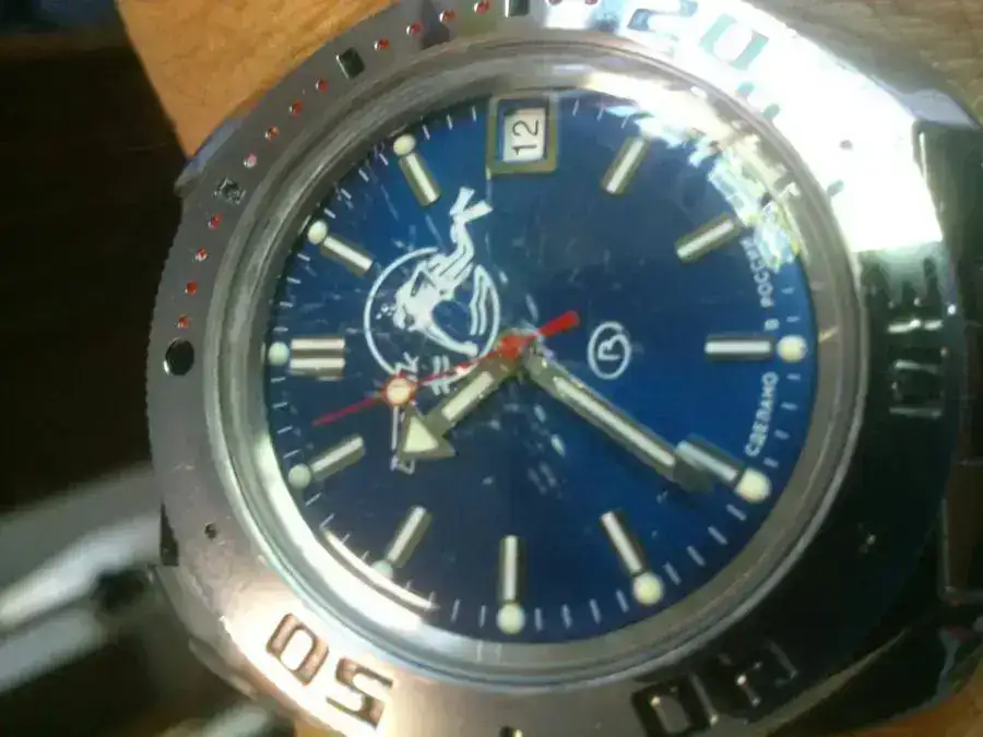

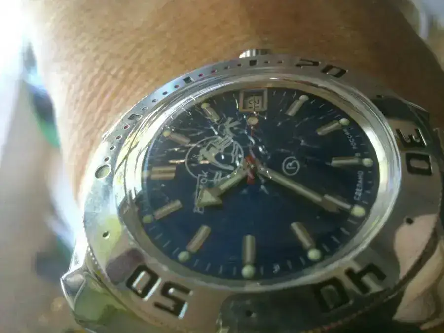

Hola compañeros, necesito vuestra ayuda con el cristal de mi nuevo amphibia. Lo recibí ayer, y todo el día por ahí tan contento con él en la muñeca, pero anoche tuve la mala suerte de que se le derramó el frasco de acetona de las uñas a mi mujer y me cayó sobre el cristal. Lo lavé con agua del grifo y lo sequé sin darle mayor importancia, y esta mañana al ir a ponérmelo me encuentro esto:
DSC_0139.webp Todo cuarteado. Si hay alguna solución a esto, os agradecería vuestra ayuda y en el más que probable caso de que haya que cambiarlo, donde podría conseguir este cristal? Ah, si alguno sabeis la medida del cristal, os agradecería que me la facilitaseis para no tener que desmontarlo y medirlo si tengo que ir a buscar por ahí. Gracias de antemano.:-((

Las inmersiones y los ataques de pulso electromagnético son pan comido para los amphibia, incluso el atropello por camiones de gran tonelaje, pero lo de la acetona raya en el sadomasoquiemo :-P. Y aún con el deterioro de la acetona, el plexi sigue entero, que ya tiene mérito; en fin, una nueva demostración de fuerza de éstos relojes. Te digo lo mismo que el compañero: plexi nuevo y a seguir dando guerra. Zenitar los tiene por cuatro euros y pico, y meranom creo que por unos cinco. Vamos, más barato que el bicarbonato.

El plexi es barato lo que es algo más problemático es cambiarlo y asegurar la estanqueidad. Has probado a pulir el cristal con algún método casero a ver que tal queda?
Ufff la acetona degrada los polímeros rápidamente. Que mala suerte. Los productos químicos fuertes cuento mas lejos mejor!
pero tranquilo, vete a la tienda de Zenitar y tiene plexi para el amphibia. Cualquier relojero te lo puede cambiar. Van a presión pero llevan pegamento ojo.
Te paso el enlace
Aunque si quieres, ya no pierdes nada, dale con pulimento. Podria ser solo superficial y tal vez podria salir.

He intentado pulirlo pero nada no es algo exterior, es la estructura del cristal lo que está dañado.

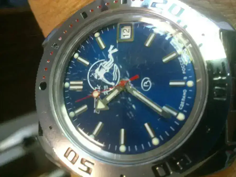

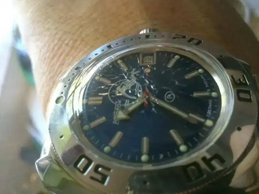

Ver el archivos adjunto 158687
Ver el archivos adjunto 158688 Todo cuarteado. Si hay alguna solución a esto, os agradecería vuestra ayuda y en el más que probable caso de que haya que cambiarlo, donde podría conseguir este cristal? Ah, si alguno sabeis la medida del cristal, os agradecería que me la facilitaseis para no tener que desmontarlo y medirlo si tengo que ir a buscar por ahí. Gracias de antemano.:-((
A eso si que le puedes llamar MALA SUERTE. Es como que te caiga el gordo pero al revés. No tiene solución: la acetona se come el plexiglás de una manera irreversible. A por otro. En ebay zenitar los tiene.
