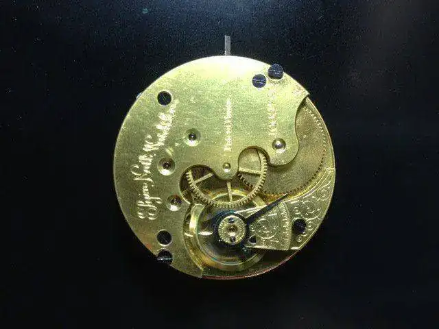

Hace ya tiempo tenía en mente (como muchos por aquí...:whist::) el montar un reloj. En mi caso me decidí por este movimiento elgin antiguo, de un reloj de bolsillo. Las medidas son similares con diferencias de menos de un milímetro, tanto en diámetro como en altura con la ETA 6498 o 6497.

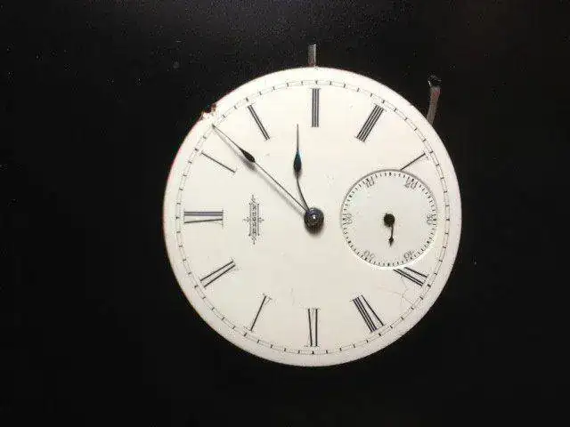

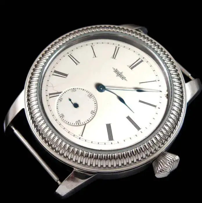

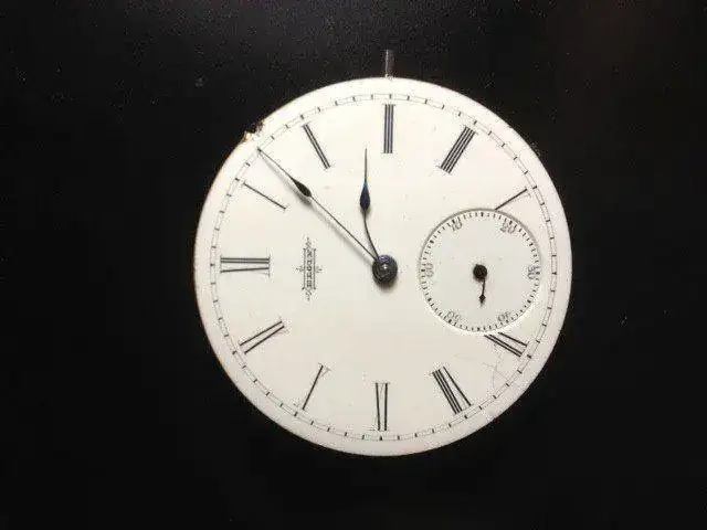

Mi duda es ::Dbt:: (siendo el movimiento de 1884 y teniendo la particularidad de tener que sacar una pestaña, entre las 4 y las 5, para poder cambiar la hora), como puedo montar el calibre en una caja, en concreto la de la imagen, y seguir teniendo acceso ha esta pestaña. Me imagino que tengo que agujerear la caja, y habia pensado en poner algun tipo de mecanismo soldado a la pestaña para poder tirar de esta nueva pestaña y que a su vez tire de la existente en el calibre.::bash::::bash::::bash:: No sé si me he explicado.
No sé si alguien se ha enfrentado alguna vez a este problema, estoy seguro de que alguno de los expertos de nuestra familia ha pasado alguna vez por esto. Os agradecería me ayudaseis.
Os dejo las imágenes para que os hagais una idea de cual es la pestaña. También dejo una vista trasera y una vista de como quedaría el conjunto montado. Que os parece?

Mira, esta pieza la hice mediante el proceso que te he comentado anteriormente. Ahora la disfruta un buen amigo mío de mi querida Jaén, él sabe quien es :)
https://relojes-especiales.com/thre...on-502-con-fondo-visto-por-55-euritos.276477/
Si te fijas, podrás ver entre la esfera y la caja por la parte del cristal una fina bata (un aro) que me ayudó a calzar el movimiento para que quedaran los orificios de la tija y de la caja coincidentes.
