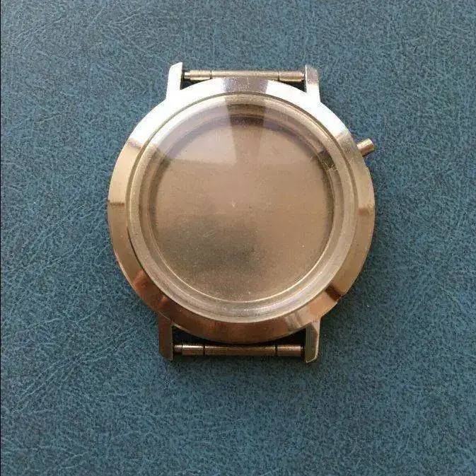

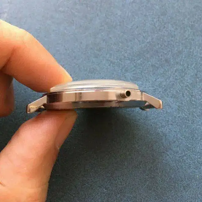

últimamente me estoy friendo la sesera buscando en ebay y otros sitios, como muchos de vosotros supongo... he topado con esta caja:

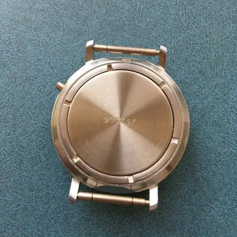

El vendedor no da ninguna información salvo Komandirskie nº 3 de los 80. y con estos datos no encuentro nada en la red, como veis no lleva corona roscada ni bisel giratorio, y la trasera va con el sistema habitual de vostok, pero es lisa.... que también es raro.
Bueno, como sale bastante bien de precio la idea era hacer algún mod con ella, pero no se que diámetro tiene, ni que calibre lleva, ni si encontraría coronas compatibles.
Cualquier información es bienvenida.
Un saludo!

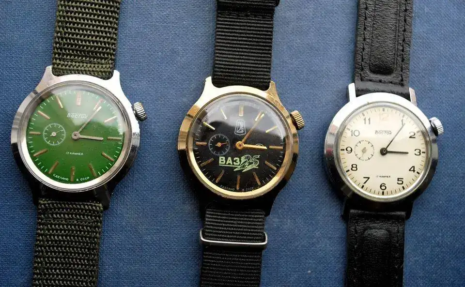

Si es Vostok, se parece a esta:
Pero la del anuncio no sé si es corona roscada o no, no tengo ese modelo. No se me ocurre otra caja de Vostok con esa forma, sin corona roscada, a las 2 y sin bisel móvil.
He encontrado una muy parecida de forma vista por la tapa, aunque con corona a las 3 y con un mini bisel por delante. Es de finales de los 80, creo, y con corona sin roscar.
He mirado otras marcas y tampoco he visto nada que coincida al 100%
Saludos compañero, yo creo que tu caja es la que te ha comentado Cierzo, su corona es sin roscar.

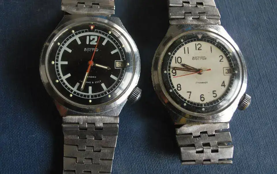

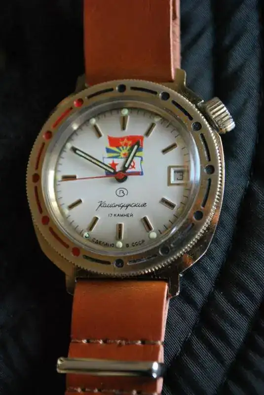

Con corona roscada serian estas, diferentes a la que muestras:
Y con caja ovalada y corona roscada:

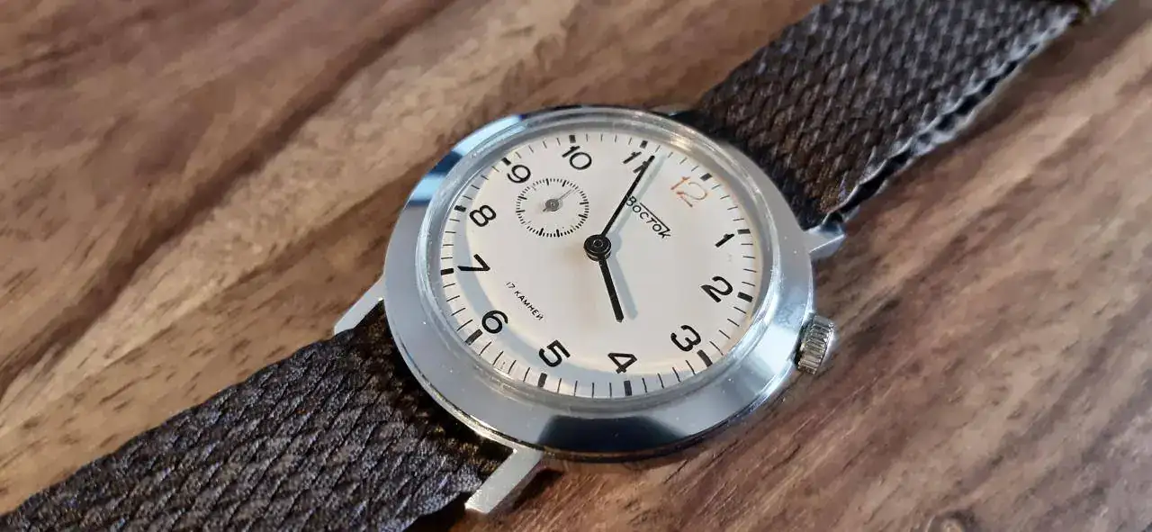

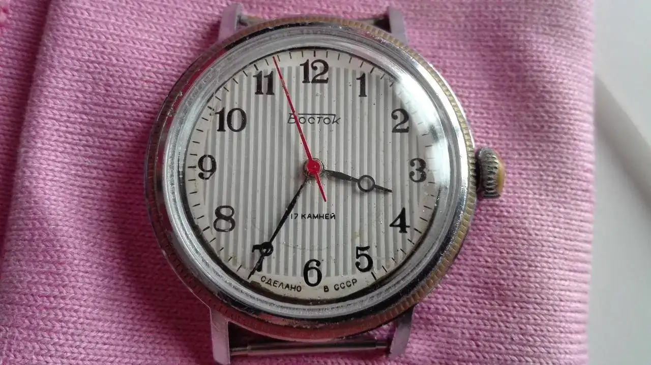

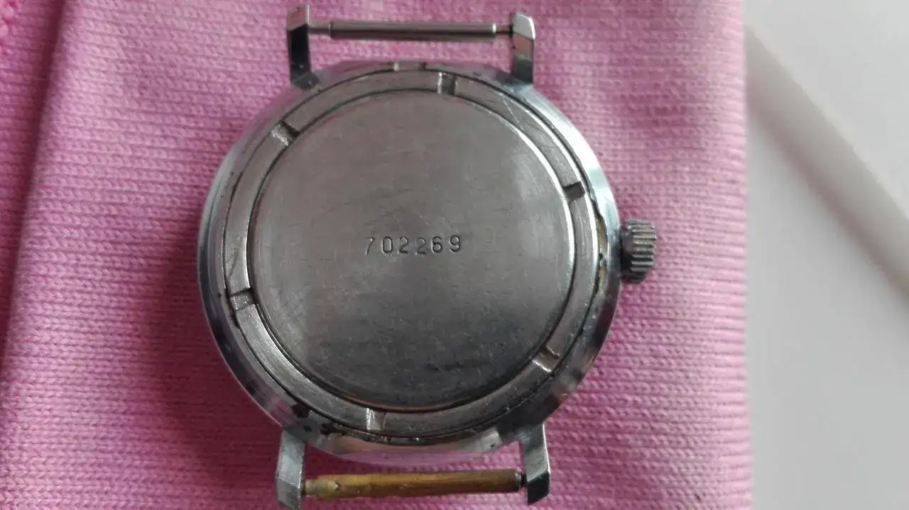

Yo la tengo en este red12:20200410_182813.webp
Es una caja muy pequeña. Y creo que lleva movimiento de 22 mm.
Movimientos de 22 para meterle son relativamente fáciles de encontrar.
Pero diales... ya es más difícil.
Apuesto por una caja, "junior" para un movimiento discontinuado 22xx.

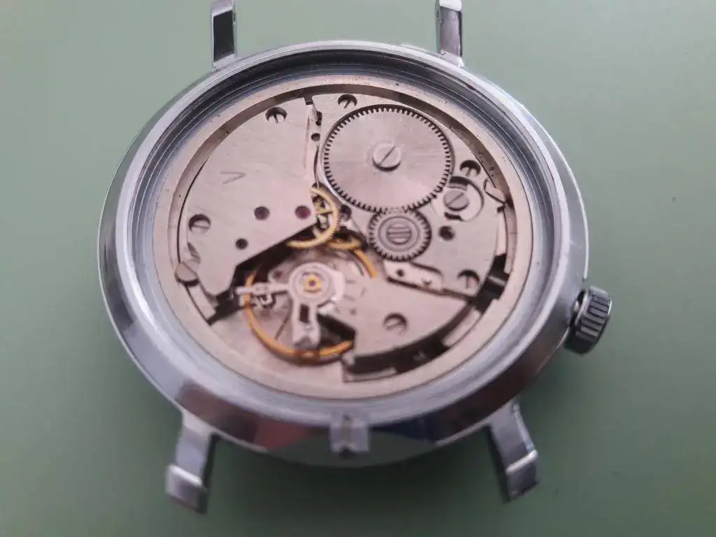

Pues siendo con corona sin roscar, debería ser esta, sí. Pero es para movimiento de 24mm, originalmente el 2403 pero te valdría cualquier 24xx manual.
Aquí se ve el movimiento:
https://www.watchuseek.com/threads/2-oclock-crowns-vostok-2409-2403.2304210/
No tengo ni idea de "mods" pero si quieres ponerle corona roscada también venden el cañón roscado o como se llame, aunque tendrías que comprobar antes que se acopla al agujero en la caja.

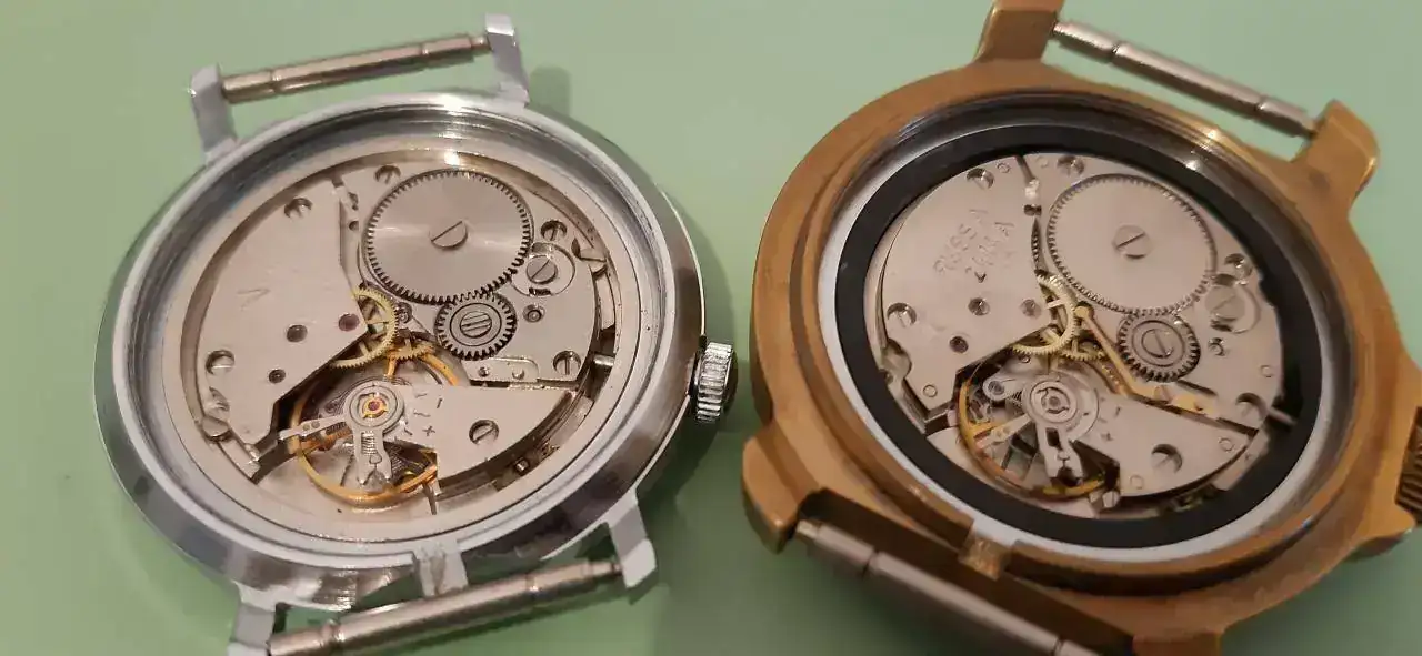

El mío por dentro.
Foto de archivo, luego lo abro con calma y te digo

Pues yo estaba equivocado. Efectivamente lleva un 24xx como bien dice Cierzo.
En mi caso con segundero a las 9, pero podría entrar un 2409 normal.
Y añado que la trasera y las juntas son las mismas que las de cualquier komandirskie clásico.

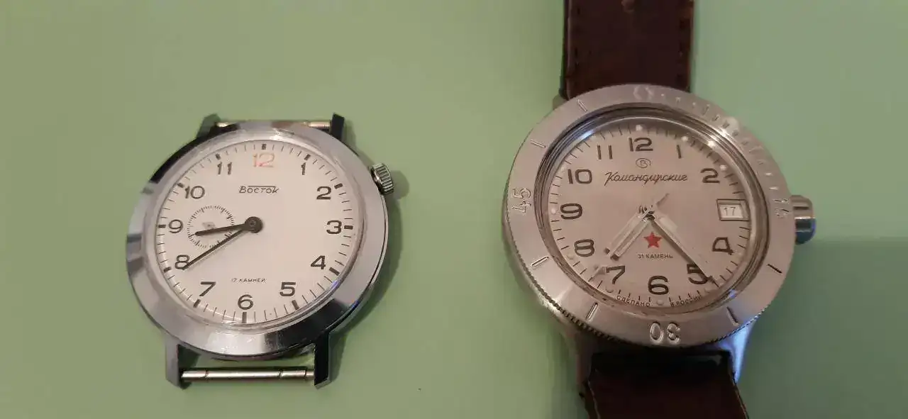

Si la caja 420 está en tu límite de pequeña...
Esta es minúscula a su lado.
