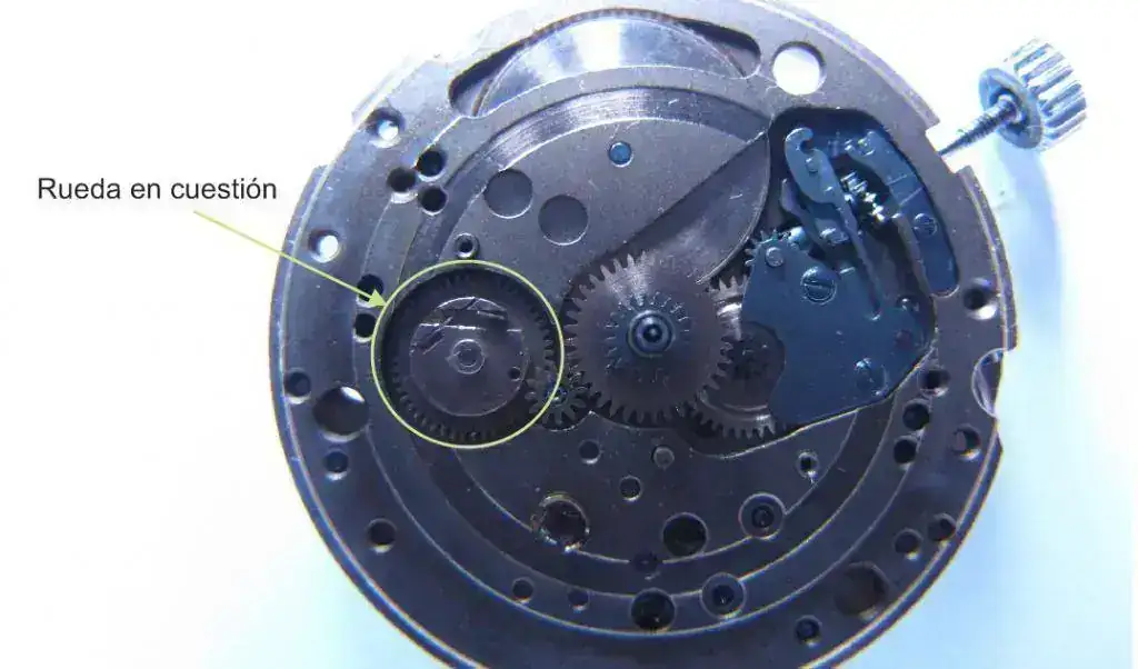

Hola a todos:
Necesito ayuda para tratar de reparar un omega calibre 751. Lo que falla es el pase de la fecha. No sé si a la rueda de horas con rueda de transmisión de los días le falta alguna palanca o algo por el estilo.
La rueda en cuestión tiene el siguiente número de referencia Omega: 750 1573.
No sabéis donde puedo encontrar una foto visible de esta rueda? No sabéis si es posible conseguirla como repuesto en algún lado?
Muchas gracias
Os dejo una fotografía, perdón por la calidad de la misma

Hola,
En el Omega 751 la pieza 1573 es la rueda de horas, no la que señalás.
La rueda marcada es esta...
Lo que me está pareciendo en tu caso, si te referís al pase normal y no al cambio rápido,
es que el piñón intermedio entre la rueda de horas y el de arrastre de calendario,
está ligeramente levantado, y es posible que las aletas inferiores que engranan con la de calendario,
no lleguen a hacer contacto.
Hiciste la prueba con el puente de calendario colocado?
un saludo
Tiene razón Golipo, 1573 es la rueda de transmisión de los días, y la de la fotografía es la 1564. Pudiera ser que la 1573, se hubise aflojado el piñón insertado en la rueda. De todos modos tienes aqui en Argentina dos colosos del Omega, que te solucionarán el problema. Saludos a Don Luis y decirle que Messi ya empieza a funcionar como antes.
