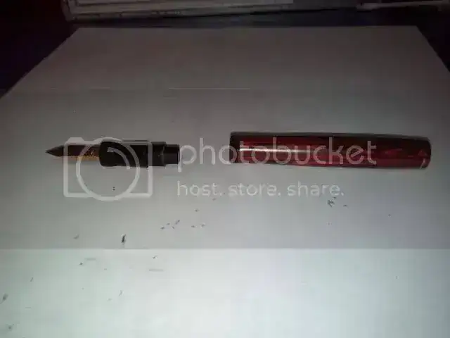

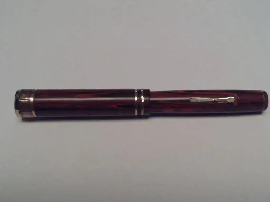

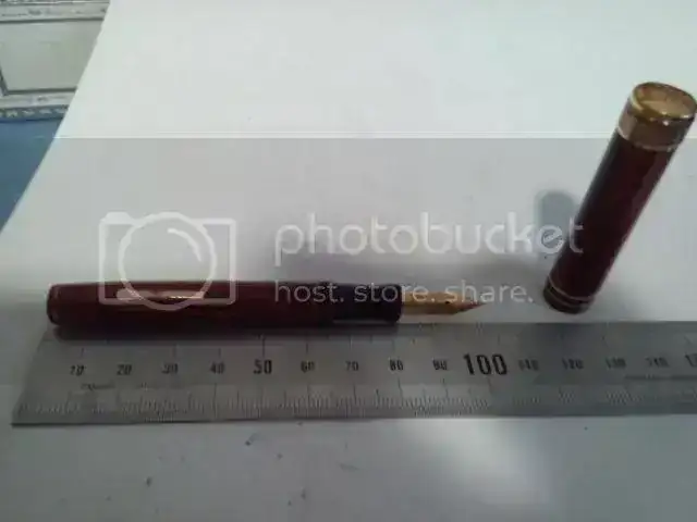

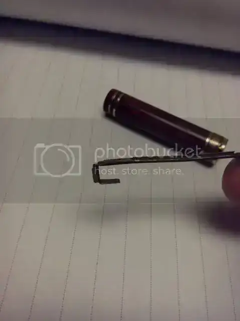

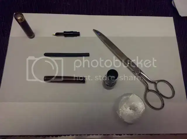

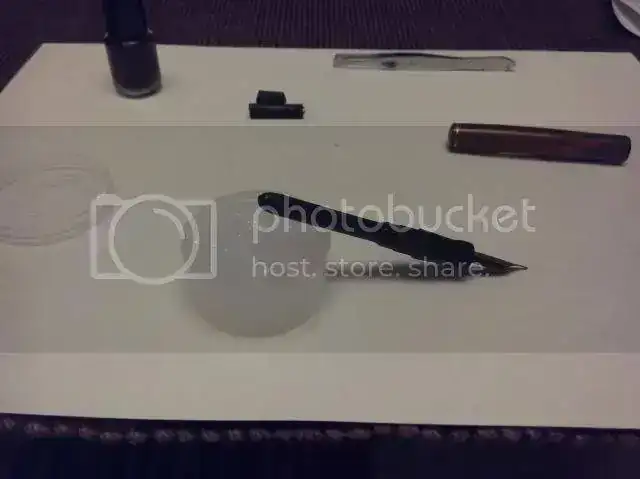

Hola a todos. Soy neófito en este mundillo de las plumas, y aunque algo he aprendido de todo lo que os he leído, me quedan algunas dudas que resolver.

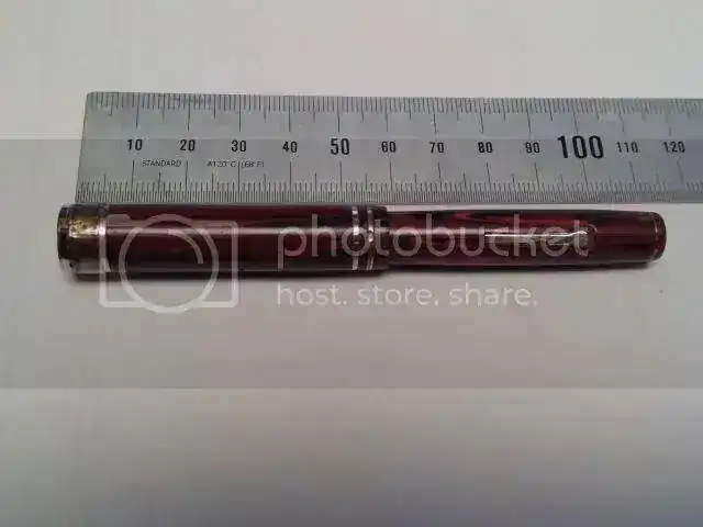

Os presento mi "preciada" adquisición. Buscaba algo flexible pero barato para practicar caligrafía, y me he hecho con esta Wahl Eversharp de palanca por unos pocos euros.

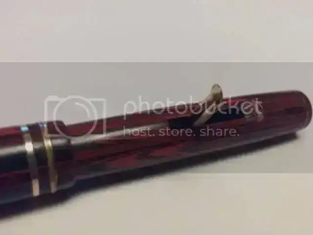

Como podeis apreciar es bastante pequeñita, y le falta el clip del capuchón, está partido a la altura de la junta con el anillo, aunque eso es lo que menos me preocupa de momento.
La anticuaria que me la vendió no entendía mucho del tema, yo tampoco mucho más, no conocía esa marca, pero vi FLEXIBLE escrito en el plumín de oro y ni me lo pensé...

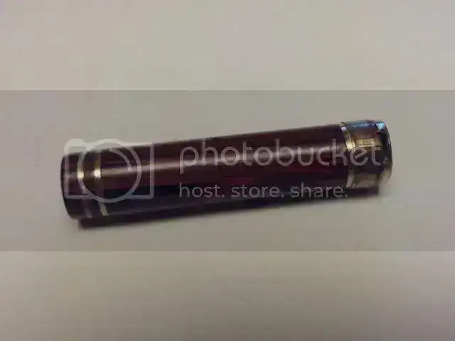

Como soy un culo inquieto, la desmonté antes de hacerle fotos montada. Pero solo saqué el plumín y el alimentador, del saco de tinta no había ni rastro.... ¿Eso es normal??
El estado general de la pluma es muy bueno, exceptuado el clip del capuchón. la palanca fumciona. La he probado a modo de palillero y tiene un trazo finísimo, en el plumín pone Nº2. Abre bastante. Ya subiré unas fotos cuando practique un poco.

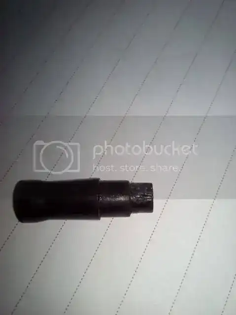

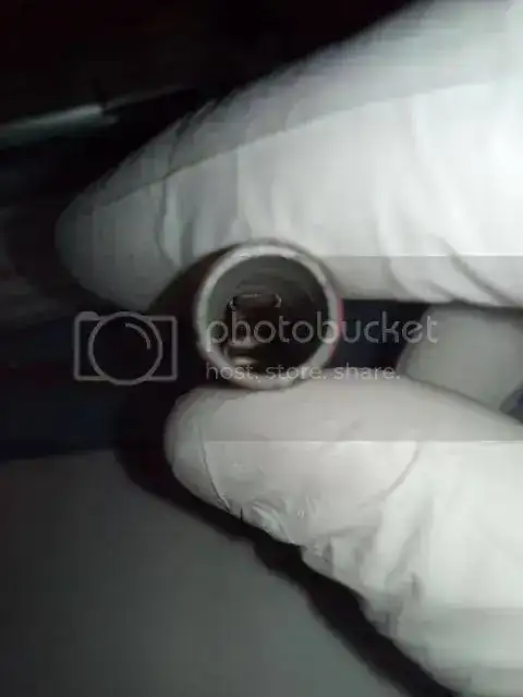

La pregunta es: No había saco dentro, ni rastros de ello. Metí un clip urgando un poquito y nada. Tampoco estaba manchada de tinta más de lo usual.

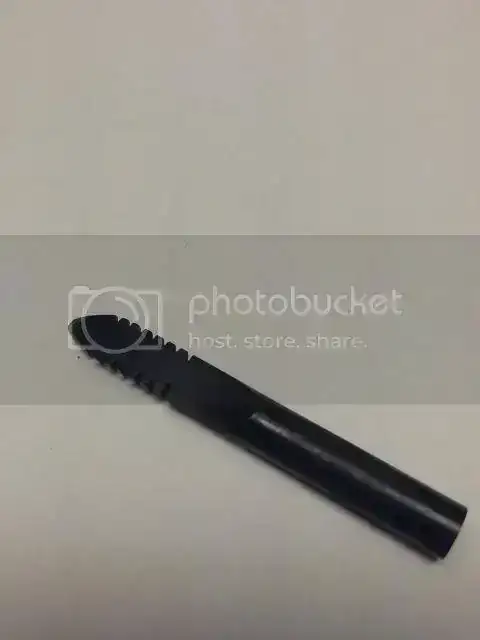

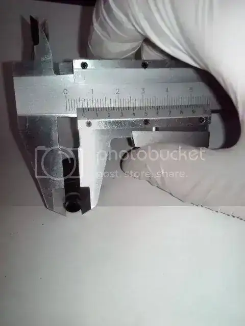

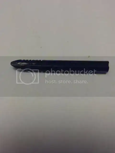

El alimentador también está en buen estado y mide 5mm medido con calibre. ¿lo único que tengo que hacer es ponerle un saco de 5 mm?
¿Dónde puedo conseguir uno de silicona "barato"? si es dentro del foro mejor, si no a tirar de la bahía.
¿Hace falta pegamento? He leído que hay gente que no lo usa y otros sí.
Tambien he leido algo de polvos de talco embadurnando el saco. Mito urbano o real?
Por favor, darme un poco de luz y ayudarme a recuperar esta cosita.
Un saludo de antemano.

¡felicidades por la pieza! Yo no estoy seguro de las medidas del saco y el adhesivo, pero respecto al talco debo decir que se usa para proteger al saco y evitar que termine seco (o cuarteándose), he visto que el talco se usa únicamente por el exterior -esto lo digo para no obviar- se trata del talco puro cuando lo vamos a usar en plumas. Creo que algún compañero más entendido te podrá asesorar respecto al uso del adhesivo y el talco.
Tienes una bonita y antigua estilográfica.
Si no me equivoco, se parece mucho a un modelo de Wahl-Eversharp modelo "Gold Seal Pen" datada en el año 1930, USA.
El clip que te falta (una pena) es tipo "Military Roller Clip", osea corto y termina en una bola rodante para facilitar su insercción en el bolsillo de la camisa.
Respecto a la restauración, es fácil, en los modelos de palanca.
En el foro hay numerosas referencias en la "Busqueda" de como instalar sacos de caucho o de silicona.
Mi opinión personal , si solo vas a cambiar un saco, no te merece la pena adquirirlo, ya que los gastos de envío no te compensaran. A mi me parece una magnifica y valiosa estilográfica, antigua y de una marca prestigiosa.
Si fuese mía la llevaría a un restaurador (en España los hay y muy buenos) para que me la dejara a punto y me instalara el clip que le falta.

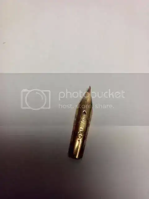

La única diferencia es la terminación de la capucha y que mi plumín es de 18 y ese es de 14. Por lo demás todo igual.

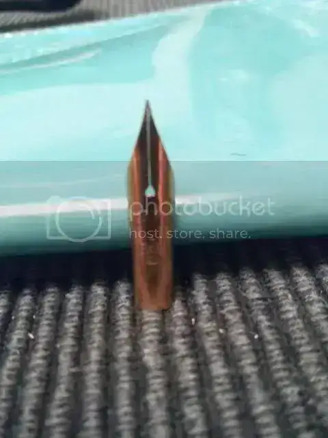

El aspecto de la punta no es 100% perfecto, y como no tengo lupa no se el estado del iridio (si es que lo lleva). Creo que tampoco está 100% alineada, pero por micras. La punta es minúsculamente fina.

Y respecto a la medida de los sacos , he encontrado de 14/64, que equivaldría a 5,5mm aprox. Hablando con un guiri, me ha dicho que la medida más pequeña que se fabrica es 12/64, que equivaldría a 4,76mm. La medida 12/64 equivaldría a dividir 12 entre 64 y el resultado te lo da en pulgadas. Luego solo tienes que pasarlo a centímetros con un conversor (en e-net por ejemplo)
Entonces, necesito un saco de 12, si es de silicona mejor, pero si no de lo que haya. Y dado que mide 4,76mm y el alimentador 5mm, he decidido no ponerle adhesivo.

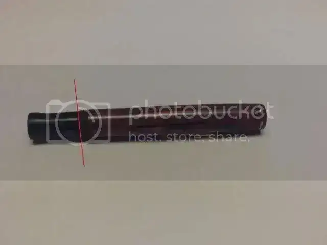

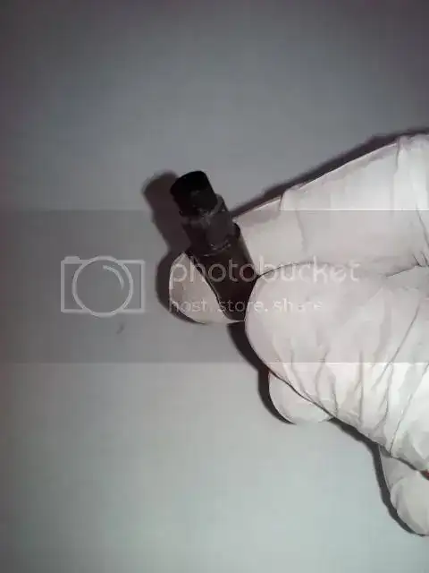

Hola
Me ha sorpredido esta frase y por si acaso, prefiero advertirte. Pido disculpas por adelantado si lo he interpretado mal.

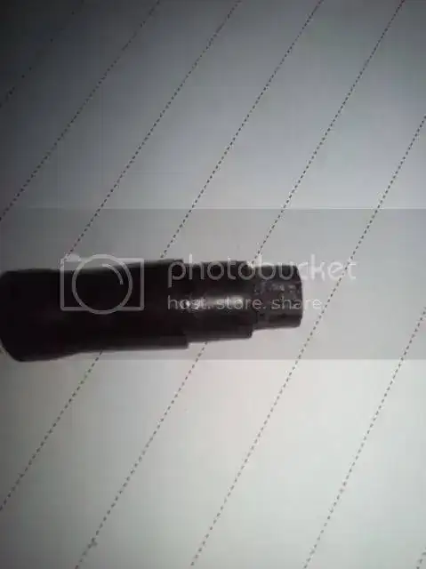

El saco no va unido al alimentador, sino a la boca interior de la sección, que acostumbra a ser uno o dos mm mayor. No se si has desmontado la sección o no, pero es imprescindible para colocar el saco.
Y siempre es necesario unirlo con goma-laca, ya que por muy forzado que entre, con la palanca es fácil que se acabe saliendo y te lie una buena con la tinta.
Si no has separado la sección del cuerpo (en la foto la veo unida) ves con mucho mucho cuidado. Te tocará darle calor seco con un secador, probar sin forzar, y así sin perder los nervios. Esas ebonitas pueden quebrar con facilidad ya que la unión coincide con la zona roscada.
Si necesitas más consejos, no dudes. Y si esto ya lo habías hecho y el diametro de la sección era en que media 5, olvida este mensaje.

Hola Rubén. Muchas gracias por la apreciación!!
Te refieres entonces a que tengo que desenroscar las dos partes separadas por la línea roja??
La rosca macho pertenece al cuerpo de la pluma, y luego está boquilla que se supone que tengo que desenroscar, y que va roscada por dentro de la rosca del cuerpo, correcto?
Pues juraría cuando la ví parecía que era todo una pieza, y la sigo mirando y lo sigo pensando... pero no me cuadra que el saco fuera directamente unido al alimentador.
Ya veía yo que no podía ser tan fácil, espero no estropear nada.
De momento no voy a probar a desenroscar hasta que no me asesore alguien. Cualquier ayuda o sugeréncia es bienvenida.

Hola

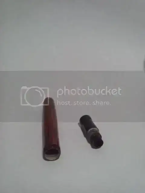

Efectivamente se tienen que separar las dos piezas. Pero ojo, no tienen porqué ir roscadas normalmente van encajadas y selladas con goma laca.
Para separarlas las puedes sumergir un rato en agua, después darle calor seco y sin forzar, sobretodo, sin forzar intentar separarlas. Ayuda mucho coger ambas piezas con un trozo de caucho (camara de bicicleta, guantes, etc) para que no se te resbalen las manos. No uses herramientas que puedan marcar las piezas. Existen unas tenazas especiales que pueden ayudar, pero no son imprescindibles.
En resumen, la fórmula exacta es: agua+calor+caucho+probar a tirar y girar sin forzar. Y repetir la operación. Va muy bien hacer pausas entre cada prueba tomarse una tila.
Por cierto, el saco que necesitas seguro que no es de 5mm, será de 6 o 7 como mínimo.
Espero haberte ayudado

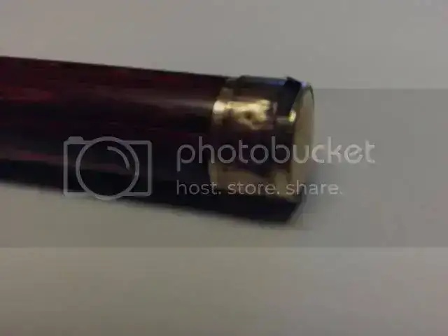

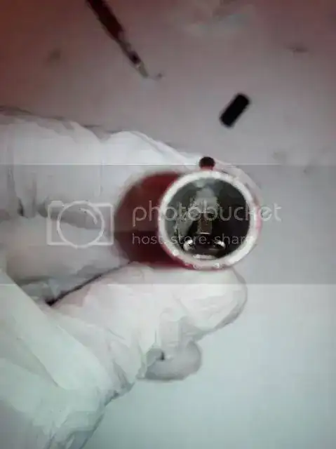

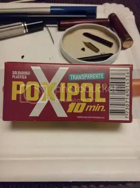

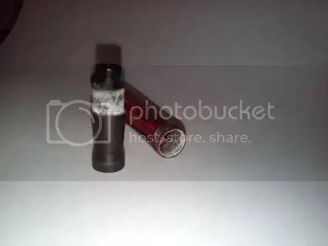

Tenías razón Rubén, muchas gracias. Si no me hubieras ayudado hubiera metido la pata y encima convencidamente.

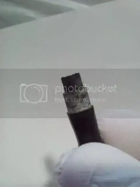

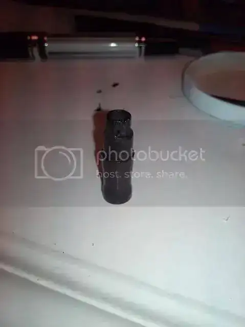

Efectivamente después de muchas horas y técnicas (todas las que me aconsejaste más una de cosecha propia) se separó en dos partes.
El pegamento habla por sí solo...Demasiado pegamento para mi gusto. A saber el tiempo que hace que se revisó por última vez, quién la revisó y qué tenía a mano...
Un pequeño adelanto... luego detallaré el proceso y herramientas y pondré más fotos, que se me ha borrado el mensaje un par de veces y estoy *****

Perfecto!
Buen trabajo.
Ahora fíjate en un par de detalles.
- se ven restos del saco dentro, debes eliminarlos con cuidado ya que en el interior está el mecanismo de carga.
- Limpia bien los restos de esa cola en la sección y en el interior del cuerpo.
Para unirlos de nuevo, usa sólo un poco de la misma goma laca con la que unirás el saco.
Otra cosa, para montar el plumín y alimentador, va bien calentar la sección de nuevo con el secador de pelo. El calor le da un punto de elasticidad a la ebonita que hace que entre mejor. Otro truco es untar un poco el alimentador con jabón, ayuda a que entre y se elimina rápido.
Rubèn

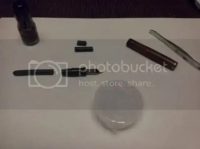

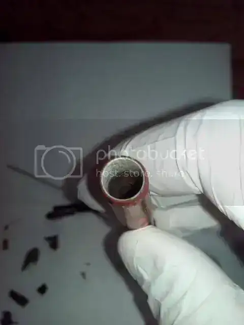

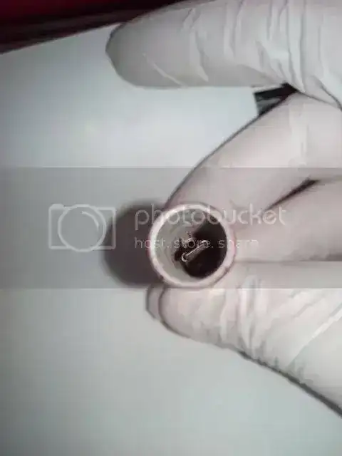

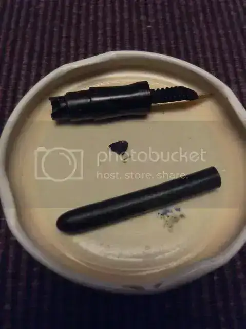

Bueno, voy a retomar el tema:

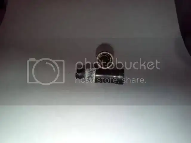

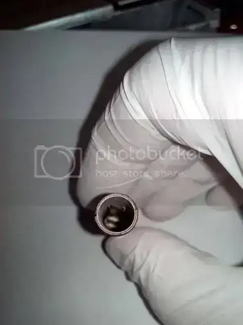

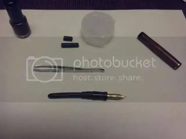

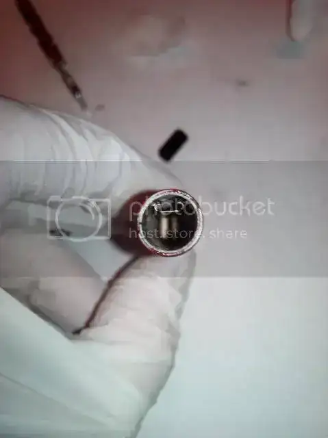

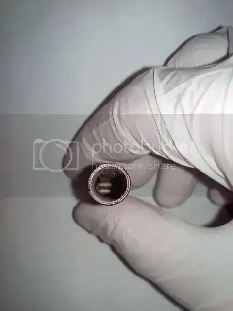

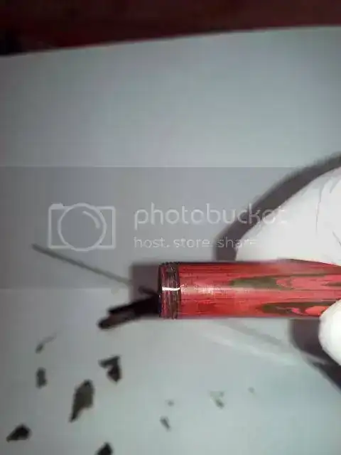

Me ha costado horrores poder separar cuerpo y la boquilla. He empezado con 2 horas en remojo con agua ambiente, y algunos minutos de secador de pelo a distancia prudencial. Entre medias, con un guante de látex y unos alicates caseros forrados con cinta aislante y cuero (para intentar no dañar nada), daba unos giros intentando desenroscar (creo que es la mejor manera, tanto si va a presión como a rosca, en este caso era presión pero no lo sabía).
Pasadas unas 6 horas alternando todos los métodos descritos (y con la mano dolorida) la unión ha cedido una micra y he vislumbrado la junta por primera vez. Ya me creía que se podía desmontar, hasta ese momento estaba convencido que había comprado una rara avis de una sola pieza indesmontable.
En cuanto he visto la junta, he calentado un poco de agua y he sumergido la pluma 30 minutos (agua tibia, no creo que le afecte más que el calor de un secador). EL truco ha sido la guinda del pastel y ha salido sin problema.

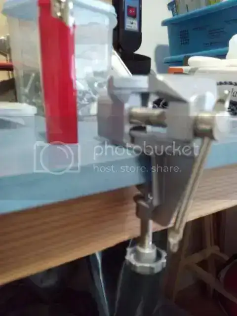

He tenido que utilizar un tornillo de banco mini y los mismos alicates caseros porque con la mano y el guante de látex, cámara de bici o lo que hubiera sido no hubiera podido. Eso era peor que el poxipol!!!

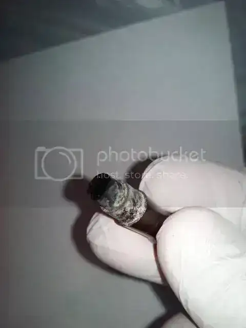

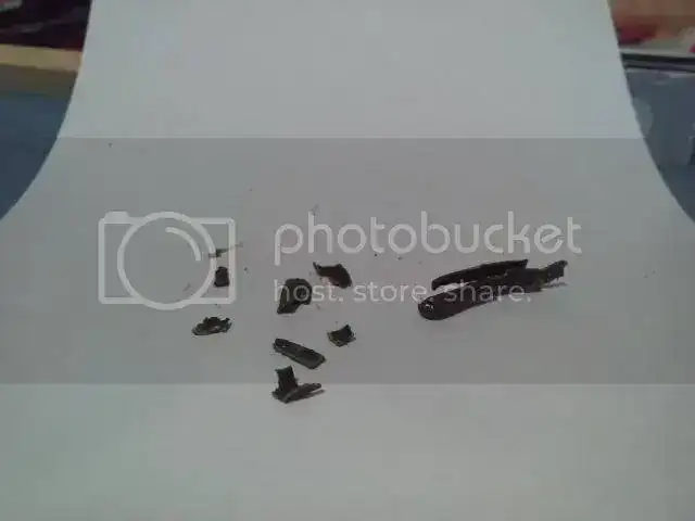

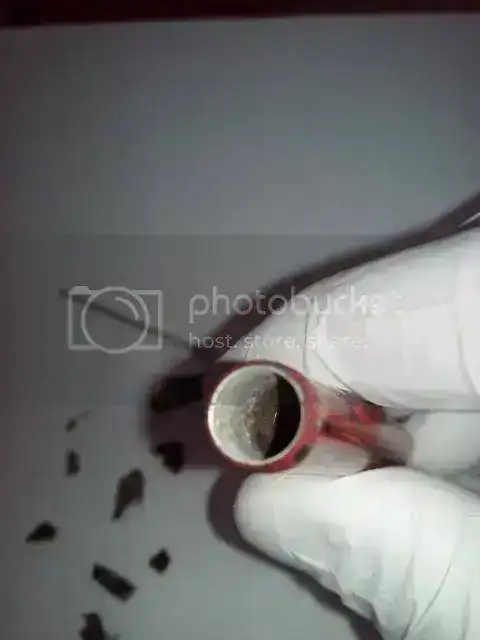

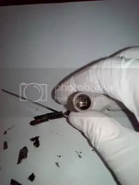

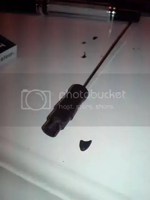

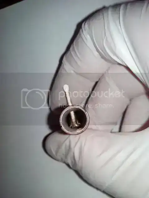

Efectivamente el saco estaba dentro . Al principio, cuando saqué el plumín y el alimentador ví que ya estaba todo hecho, que estaba limpísima por dentro y que ni rastros de saco ni nada. sólo tenía que encontrar un saco pequeño del tamaño del alimentador y ya. Craso error.
Este es el minitornillo. Me ha salvado de más de una.

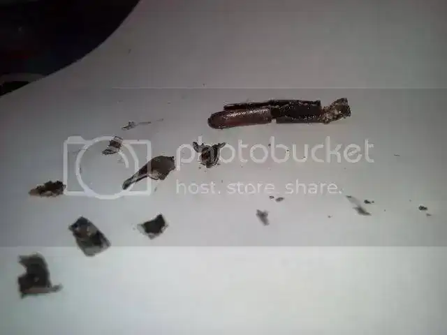

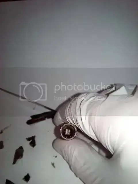

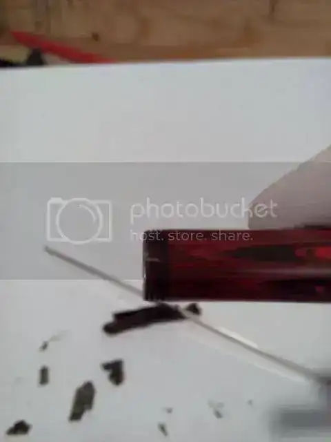

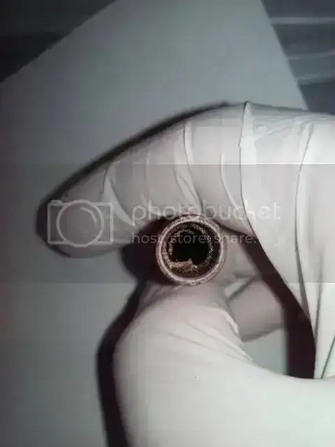

Como suele suceder, el saco estaba destrozadoo y pegado a las paredes, junto con restos de tinta.

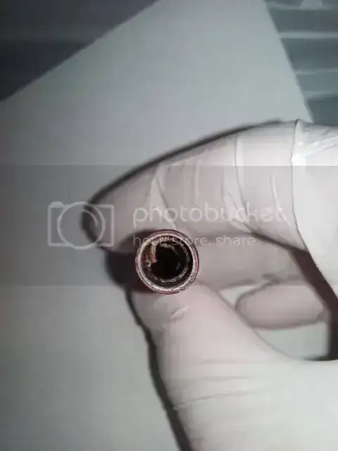

Como consecuéncia de la fuerza aplicada, ha aparecido una pequeña fisura en la rosca del capuchón. Es externa, no llega aparte interior (el cuerpo de la pluma está hecho como de 2 materiales distintos). Con el flash se ve más magnificada.
Ocurre también al contrario. En el interior hay un par de fisuras superficiales que no parecen amenazar con ir a más ni afectan a la funcionalidad. Es lo que se puede apreciar en estas dos ultimas fotos. Tampoco coinciden con la fisura de la rosca ni de cerca. Además, con la limpieza han casi desaparecido como se puede apreciar en las siguientes fotos.
Por cierto, para limpiar el cuerpo y la boquilla donde va el alimentador y el plumín, he usado un kit nuevo para limpieza de escopetas de balines del calibre 4.5 y 5.5mm. El tipo de cepillo es muy parecido a alguno que he visto especial para pluma.
El 4.5 me ha servido para la boquilla y el5.5 para el cuerpo. Ideal.

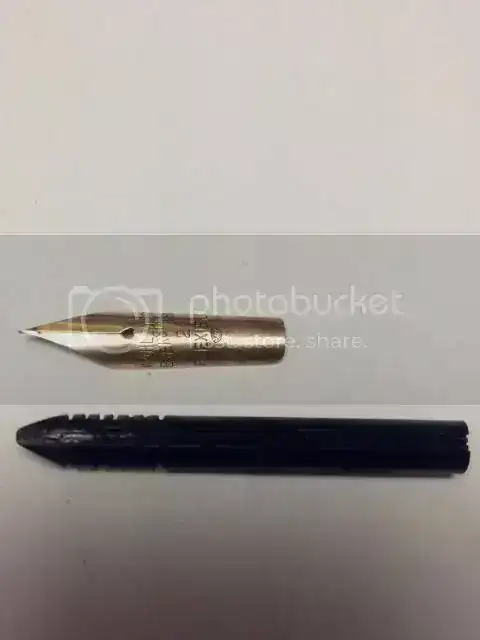

Para encajar el plumín y el alimentador en la boquilla he tenido que darle varias pasadas con el cepillo, había muchos restos de tinta y no entraban bien. Después, como la seda, ajustado y sin holguras, solo lubricado con un poco de agua (espero haberlo dejado en su punto)

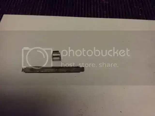

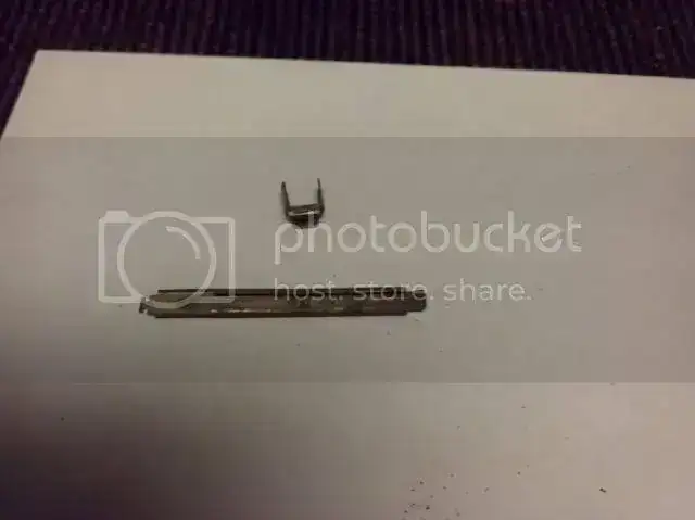

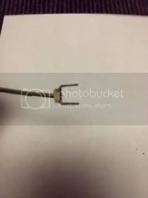

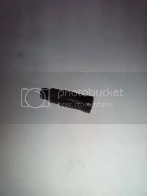

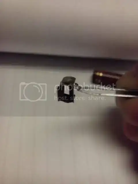

Mientras cepillaba el cuerpo ha salido una pieza de color latón, rectangular y alargada de dentro. Esa pieza va enganchada a la palanca y es algo más corta que el saco, pero cuando accionas la palanca esa pieza presiona casi todo el saco longitudinalmente, no se si me explico. Por lo menos presiona 3/4 partes del saco. En algunas fotos se puede apreciar, pero no he caído en hacerle una foto desmontada.
Para montarla o desmontarla necesitas una linterna y unas pinzas. Aunque es rectangular, es asimétrica y va montada sobre raíles, por lo que solo tiene una posición posible (menos mal).
Los raíles enganchan directamente con la palanca (La palanca por la parte de dentro de la pluma tiene forma de rail). En este caso también engancha con una tercera pieza que va al fondo de la pluma , por detrás de la palanca. parece complicado pero es un puzle de 3 piezas con una posición posible. Como ya he dicho antes, una buena linterna y pinzas.
Yo en este caso he aprovechado para limpiarla y enderezarla un poquito, y después de estudiar el montaje y montarlo, el conjunto va de lujo...
Palillos planos para dientes y agua. Un Poco de lija fina por fuera y cepillo por dentro. Boquilla para 50 años más
Calibre 6 mm (acertaste Rubén)

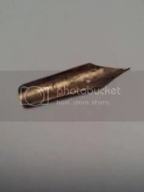

Y ya le he montado el plumín y el alimentador con agua como lubricante, pero todo muy limpito.
Espero recibir dentro de poco pegamento especial y sacos, y hacer la prueba de fuego. ¿Le pongo vaselina? En donde he visto los sacos la venden, y parece normal.
Cuando llegue colgaré las fotos del proceso y algunos trazos. El clip del capuchón de momento se queda así.
A ver si esto acaba como un mini-tutorial y le puede servir a alguien (ojalá lo hubiera encontrado hecho jejeje)

Bueno, después de algún contratiempo y espera de los repuestos necesarios, continúo con la recuperación de esta yayita.
He de decir que debido a una mala manipulación, me cargué un trocito de ebonita de la boquilla (creo que es de ese material). Debido al ansia y a no tener otra cosa a mano, la pegé con pegamento de contacto, pero al montarle el saco y probarla con agua, no aspiraba ni una gota. Al volver a abrirla, me encontré con el problema... La pieza se había vuelto a despegar.
Al final opté por comprar poxipol transparente (no me quedaba). Ya lo había probado en otras ocasiones para otras cosas que tienen que soportar esfuerzo y es infalible. No se contrae, dilata ni deforma, no contiene disolventes y se puede lijar-limar-cortar una vez seco. Aguanta hasta 120º de temperatura (no me llevo comisión:D, solo me parece un producto interesante para este tipo de reparaciones)
Aquí ya están las dos piezas unidas, aplicando el producto a las dos superficies a unir con un palillo de madera, y colocando la pieza rota con pinzas y pulso. Un poco de ajuste para que haga buena junta y una capa de refuerzo por fuera. Por dentro nada, si no luego es muy difícil limarlo bien para que entre sin problemas el alimentador y plumín. Con lo que rezuma por las juntas sobra.
Un poco de lija una vez seco y como nuevo. Y al lío:
Cortamos el saco midiendo antes para no "cagarla" y que sea lo más largo posible pero sin pasarse.
Y para dentro de la boquilla con un poco de shellac en la unión:
Un poco de grasa de silicona para suavizar la fricción del saco con el metal de la palanca y el barril:
Volví a sacar y colocar la pieza que presiona al saco y que va conectada la palanca. La primera vez que la monté, coloqué la pieza pequeña del revés, y no funcionaba como debería. Ahora le he dado la vuelta y esa es la posición correcta.
Antes la había montado tal que así (error)
Solo tiene esas dos posiciones, no hay fallo. Si pruebas y no va bien el sistema de la palanca, es que hay que darle la vuelta.
Y ya montado hace de guía al fondo del cuerpo, para que no hayan juegos raros con la palanca.
Bueno, pues ya está montada y solo me queda cargarla, probar que tal va y ajustar el plumín en caso de problemas de flujo. Y una muestra de escritura. Será en breve (quiero dejar que asiente bien el poxipol y el shellac antes de cargar)
