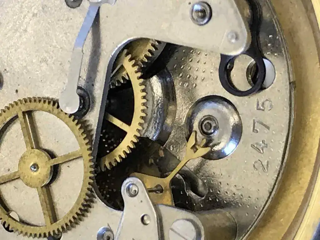

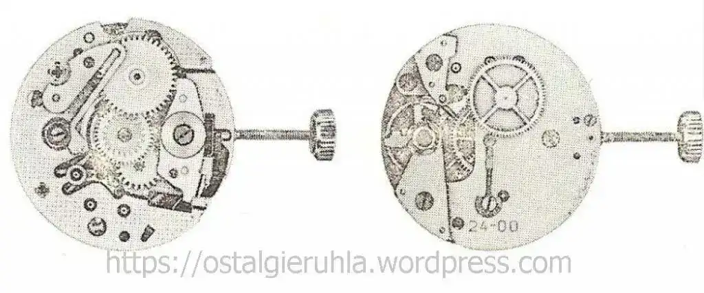

acabo de recibir un reloj Ruhla con el siguiente movimiento:
El tema es que el reloj funciona perfectamente boca abajo...pero al ponerlo en su posición normal, boca arriba, se para a los 3 segundos.

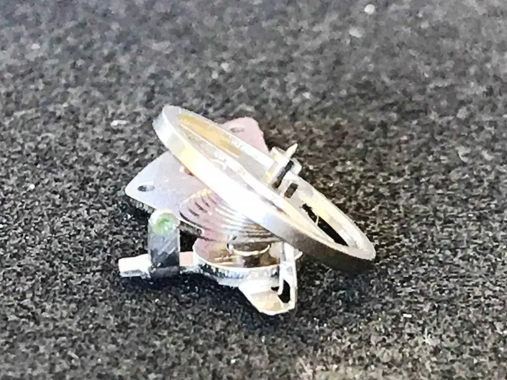

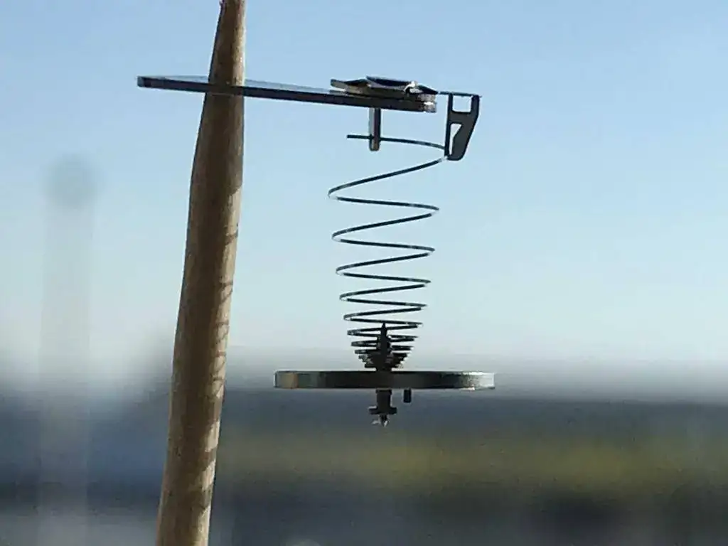

he sacado unas fotos de detalle lo mejor que he podido. ¿Cómo veis el estado de los pivotes?
Gracias por la ayuda!!!
Segun veo la ultima foto, el pivote de abajo esta roto.
creo que lo que se ve en la tercera foto es una pequeña pelusa adherida. La segunda foto es posterior a quitársela y creo que el pivote se ve bien, no ??

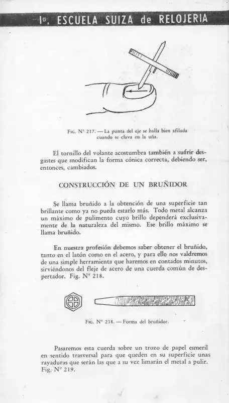

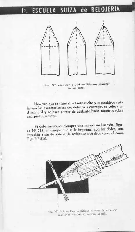

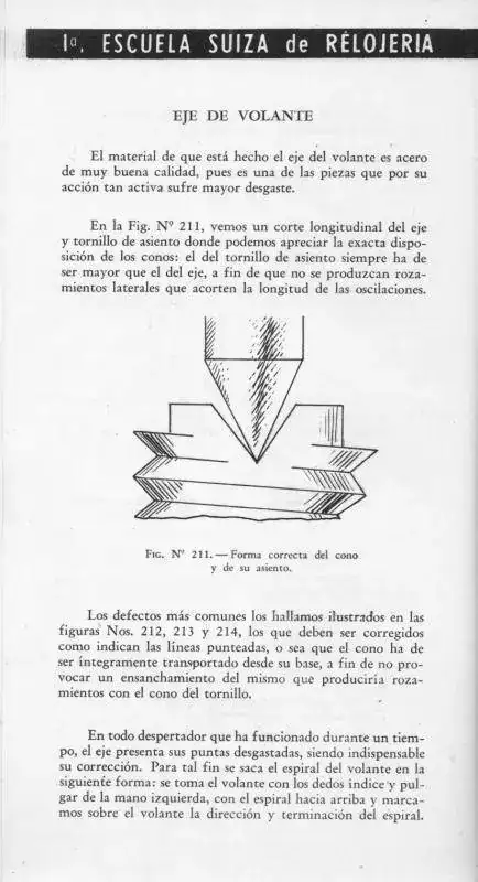

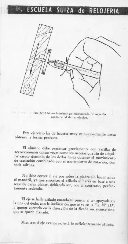

Puntas de volante.webpRehacer puntas de Volante.webpPuntas.webprehacer punta.webp
Me respondo a mí mismo. El pivote inferior sólo tiene el cono pero lo que no sé es si, como apuntaba 6aly, tiene ese diseño en este reloj ( como en un despertador ) o bien, como comentaba Ismabel, está roto y sólo le queda el cono por que el pivote se ha partido. Podría ser que el pivote siguiera insertado en el alojamiento del mecanismo. En el primer caso, si fuera cónico, el defecto podría ser debido al desgaste y se podría corregir como apunta 6aly y en el segundo caso habría que sustituirlo con un donante, supongo. A ver si alguien lo pudiera aclarar
Los conos para despertadores, en general.
El pivot inferior está roto.
Hay que cambiar el eje de volante.

efectivamente en este relos el volante se asienta sobre dos conos como en los despertadores. Parece ser que cuando apoyaba sobre uno de los conos estando el reloj boca abajo, pivotaba bien y el reloj funcionaba perfectamente. Pero al darle la vuelta y apoyar el volante sobre el otro cono, debía de estar algo sucio o debía tener algún pequeño resto de óxido y se paraba a los pocos segundos.
Repito, las puntas del eje del volante son cónicas y apoyan sobre dos alojamientos también cónicos. El sistema de los despertadores que comentaba el compañero.
Entonces lo que he hecho es:afilar bien un palillo de madera para limpiar el cono sobre el que al apoyar no funcionaba. Poner pequeña gota de aceite con el aceitador más fino y con cuidado de no tocar la espiral para no dejar restos de aceite sobre esta. Volver a montar la espiral con su puente.
Solucionado: ahora funciona tanto boca abajo como boca arriba.

Pues en la foto parece que el eje del volante de abajo esta roto, le falta el pivot.
Si no es asi, pues mejor, te has evitado buscar el volante que debe ser muy dificil. Me alegro.
